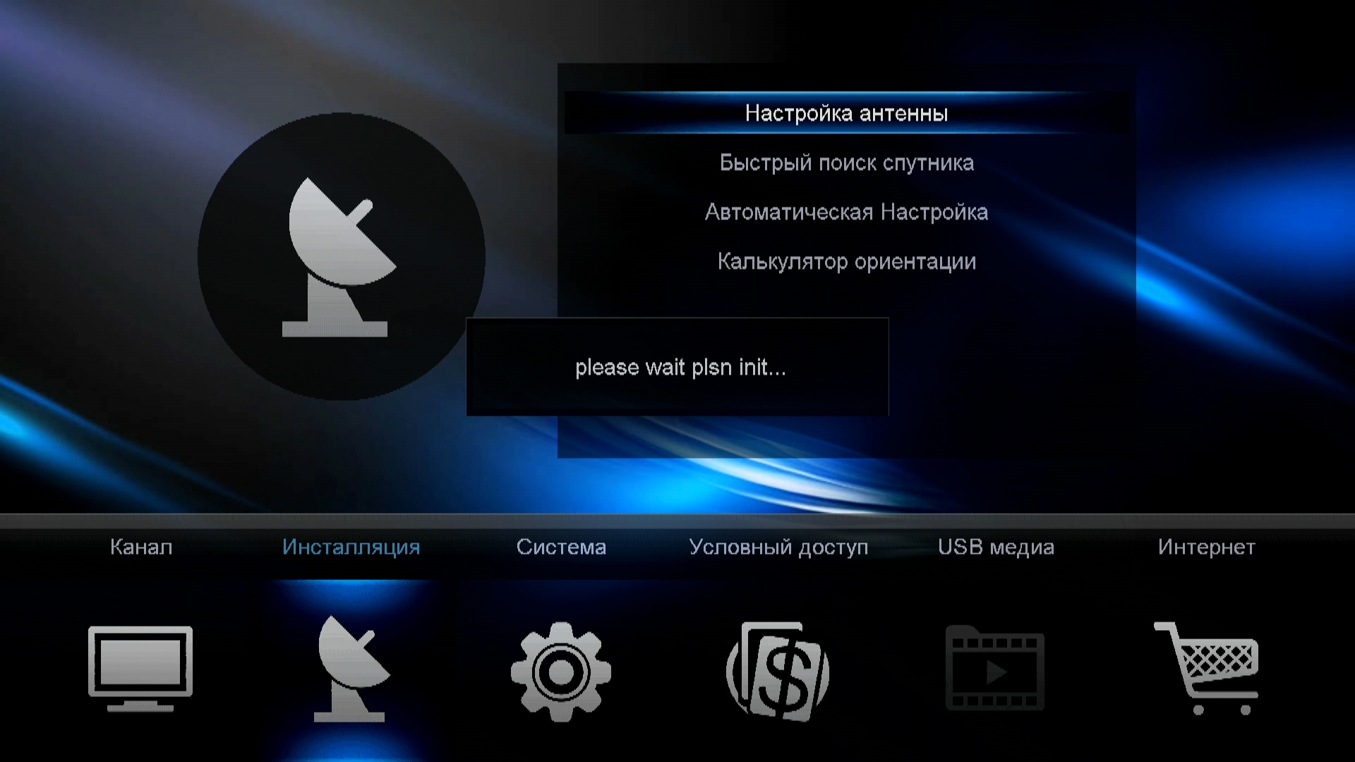

Раскрыта тайна появления этой надписи.
Если поставить в режиме редактирования ТП, в строке Multistream Auto PLSN - ВЫКЛ, то данная надпись больше не появляется )))
