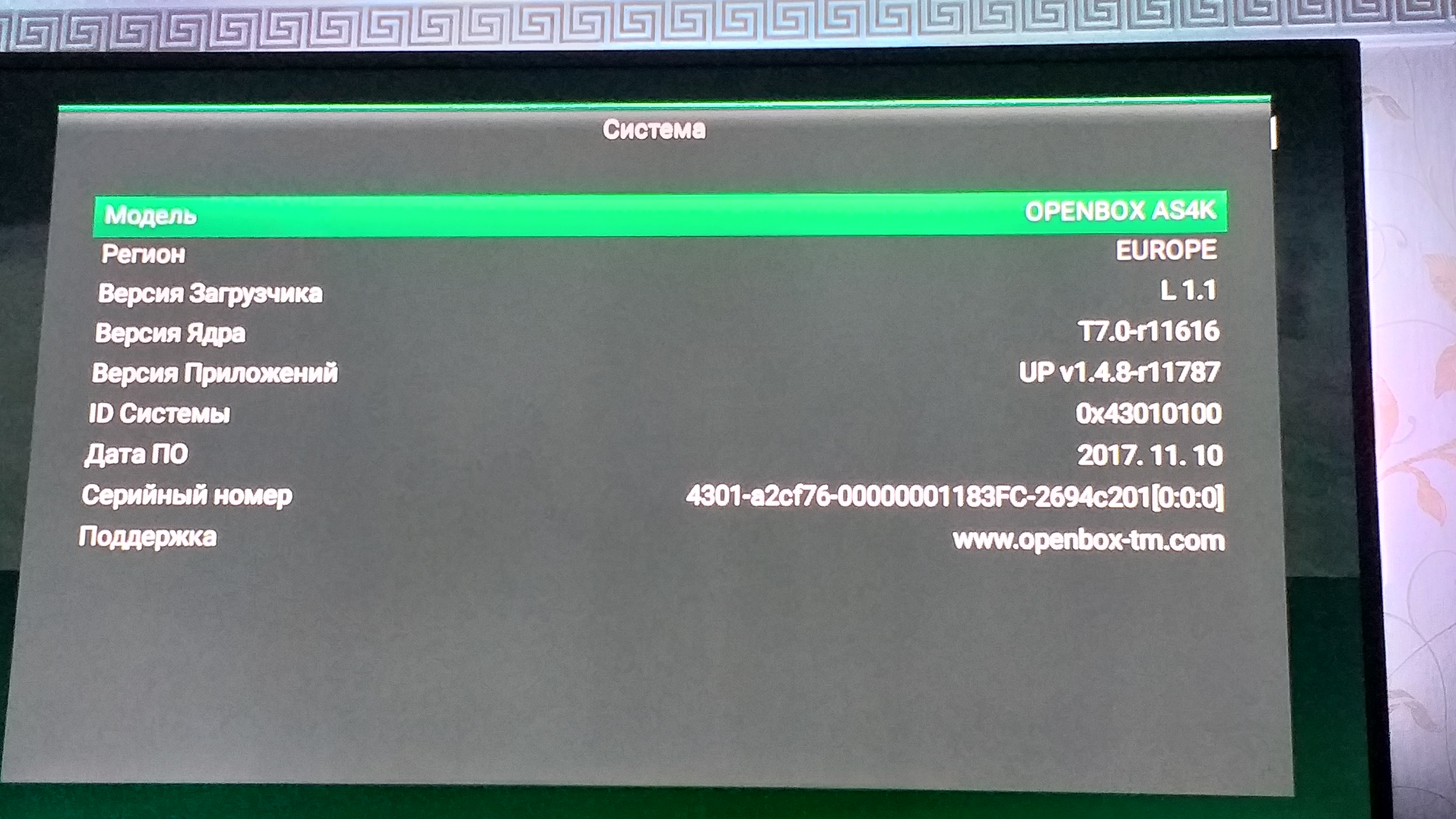

Vikers, Сбросьте скрин с меню инфо

Сообщение Vikers » 07 мар 2019, 22:22

Сообщение Ильич » 07 мар 2019, 22:41
Vikers, Всё ясно.
Качаем тут https://yadi.sk/d/rwqWsKLH3WX5rU
Ставим разными способами:
1. Прошивку на флешку, флешку в ресивер в ЮСБ порт 2.0 (черный под лан) и через меню установки ПО.
если ошибка, фотографируем ошибку и далее
2. Прошивку на флешку, флешку в ресивер в ЮСБ порт 3.0 (синий) и через меню установки ПО.
3. Прошивку на флешку, переименовываем прошивку в update, ресивер отключаем, флешку в ресивер в ЮСБ порт 3.0 (синий), включаем ресивер и устанавливаем методом нажимая кнопку, описание есть на фогруме
4. Прошивку на флешку, переименовываем прошивку в update, ресивер отключаем, флешку в ресивер в ЮСБ порт(задний под лан), включаем ресивер и устанавливаем методом нажимая кнопку, описание есть на фогруме
5. Повторяем пункты 3-4 но с другой флешкой.
Намучившись, пишем тут о результатах и размещаем фотографии ошибок.

Сообщение Vikers » 10 мар 2019, 13:32
Во всех вариантах ответ один. С тремя, свежеотформатированными флешками.
Posts in topic: 41
Обновление прошивки Openbox
Сообщение Ильич » 10 мар 2019, 13:41
Vikers, Если разные порты пробовали, то значит проблема в ID, при обновление ресивер не принимает новый софт как родной. Только сервис.

Vikers, А других вариантов нет, вы всё что можно было перепробовали.
