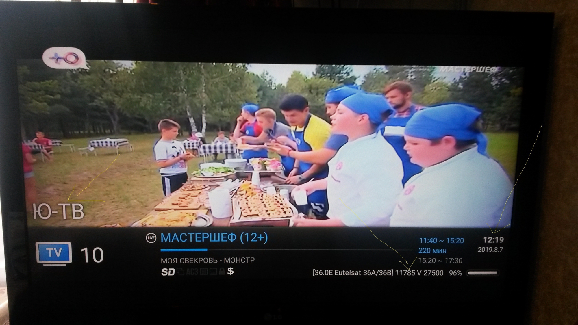

Рассказать не могу ибо не знаю как и что возможно.Но документально зафиксировать могу.Вот.
Тут 11785 прекрасно еще работает днем в солнечную погоду. http://wallmaker.ru/epic/view/l2OWZU5nDa1d2VQfbf2YFzns

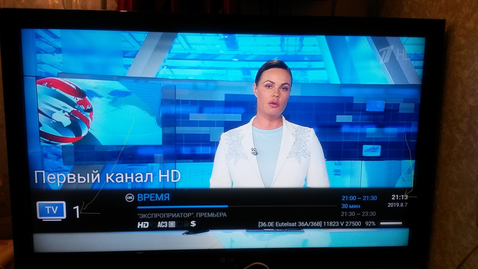

Приехал домой и вижу что все каналы показывают как положено,чтоб не фотать все,выложу первый. http://wallmaker.ru/epic/view/SQc25EjnWC1BDo2v2DmTkUpZ

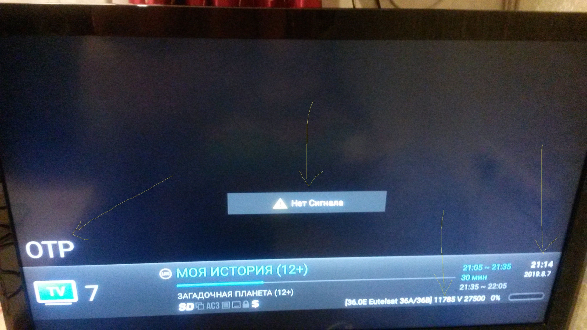

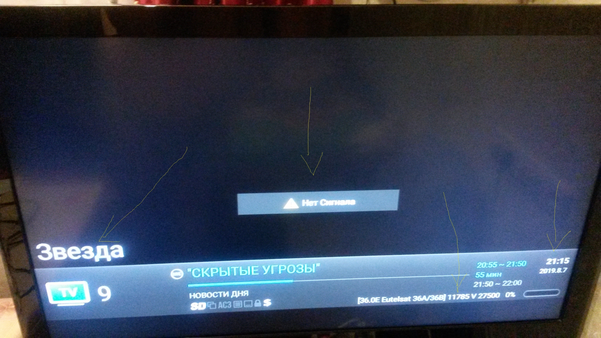

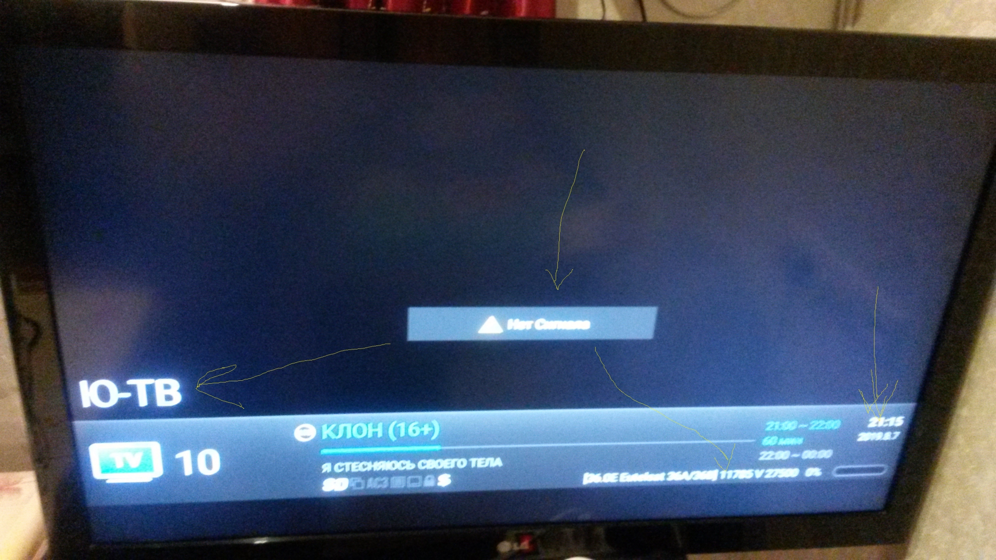

Ну а далее то что я описывал в своих постах выше а именно
http://wallmaker.ru/epic/view/m2cwe5KPDS1Gz2DGoIo2YaFj
http://wallmaker.ru/epic/view/lvh2AFB5m1QeVK2Zkf2xFJkd
http://wallmaker.ru/epic/view/2JPzMQu5i1eG2OGo2exMDdXg
Вот как то так.Обратите внимание,на фотах я выделил канал,трансподер,дату, чтоб отсеять все сомнения.
Вот такая вот хурма меня уже ушатала.
Кабеля проверил,операторский рес кажет все.Прибор показывает уровень и кач сигнала практически по 100.

Сообщение lelik3 » 08 авг 2019, 09:47
Я думаю просмотрев фото проблема с ресам
у самого головка стоит GI-124 уже 6 лет проблем таких на ресе не наблюдал
на двух последних снимках видно что ваша головка работает так как идет загрузка данных о программе
Circular Twin lnb SLWI-52En. Кто скажет как он в сравнении с GI 122.- которая стоит GI на много лучше чем купили
