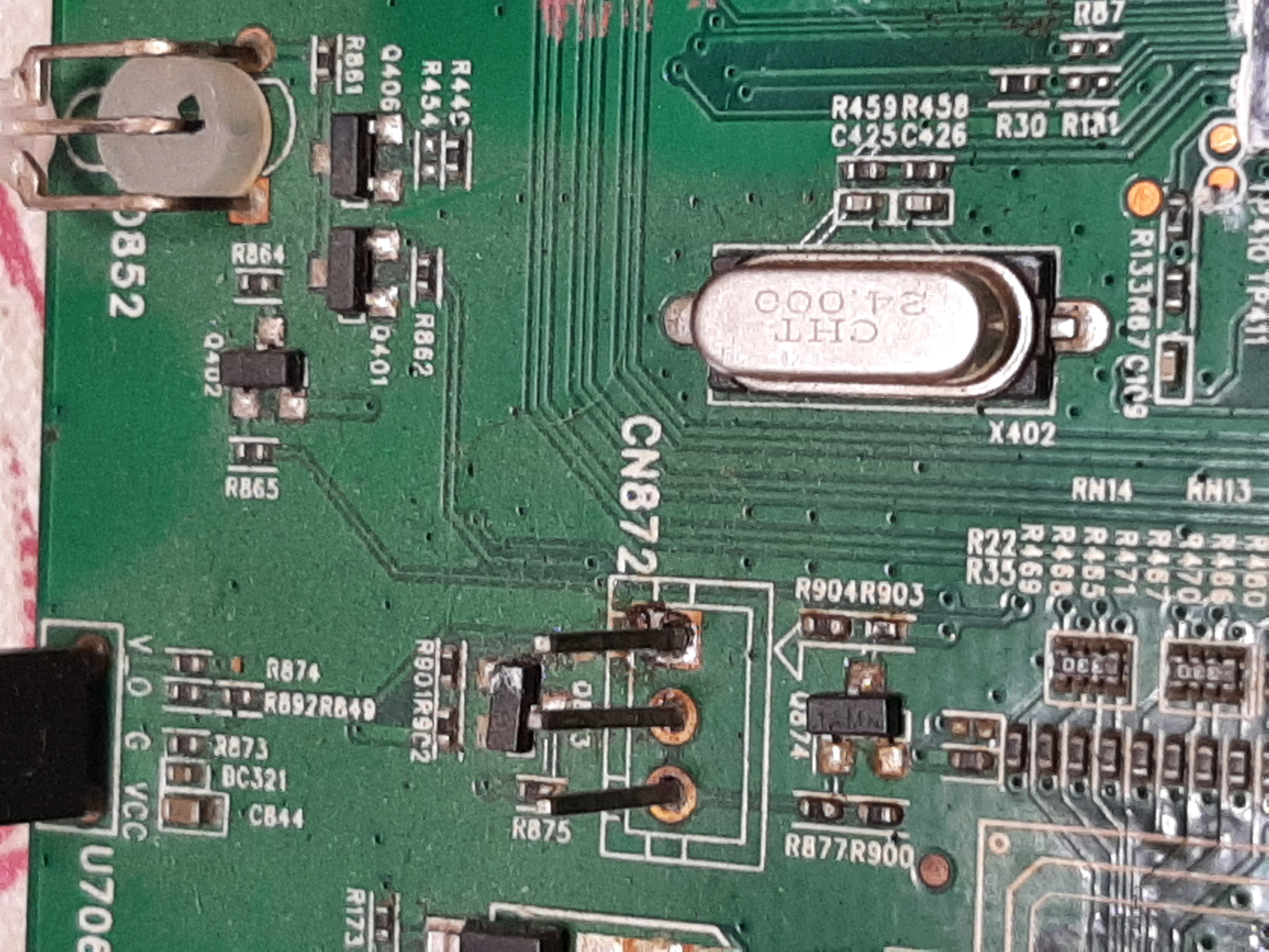

Здравия всем!Подскажите пож.кто знает точки Tx Rx на платах ресиверов S mini S Turbo S Turbo Pro.....
UART
Сообщение oleg70 » Вчера, 10:49
komsat, наверняка их там и нет ,на фото с темы -S-turbo pro viewtopic.php?t=31 нет,да и с обратной стороны платы вряд ли есть .Была тема похожая - viewtopic.php?t=1640

UART
Сообщение komsat » Сегодня, 07:35
Они есть-На плато Formuler S mini нашел,а вот на плате Openbox AS4K придется попотеть.......

UART
Сообщение komsat » Сегодня, 13:18
Спасибо за отклик.На Formuler S Turbo и то с бортовым номером-UP6030 V10, CN872-есть, а на V11 производителя.... жаба задушила.На них придется вызванивать ,когда руки дойдут.На AS4K точно такая же история ,но там легче-нашел таки сегодня два контакта...... А Openbox AS4K- если только не плюс -можно и нужно было поднимать. У меня к тебе еще пара вопросов,но это в личку.....
