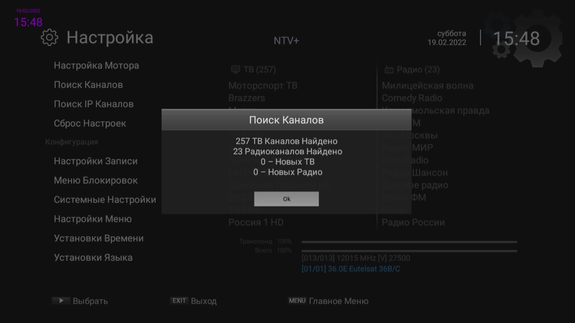

demb68, если в ресивере есть поиск по провайдеру --можете найти в авторежиме ---viewtopic.php?f=119&t=1551
Если нет этого--Настройка--Поиск каналов--Вручную --Частоту выбираем 11785 V 27500 ---Сетевой поиск -Включаем----Начать поиск --и найдутся все каналы НТВ+ .У меня 2 антенны --поэтому у вас в -DiSEqC переключатель -- может быть и выкл.

не найдутся ))) у человека явно стоит несоответствующая частота гетеродина LNB ))) Поэтому не все находятся.
Выбираем любую частоту нужного провайдера в ручном поиске, например первую в списке (flysat.com) 11785 К обязательно нажимае сетевой поиск ДА и запускаем сканирование- этого достаточно )))

Возможно было как у меня, частоту выставить надо в настройках тарелки.
Отправлено спустя 10 минут 20 секунд:
Выставляйте правильно параметры конвертора и все будет ОК. Ресивер совершенно не при чем. Частота гетеродина 10750, либо 9750-10750 для Триколор и НТВ+, 9750-10600 для Телекарта, МТС и др.. На 10600 тоже что-то найдет, но не все, будет каша.
Так же конвертор на НТВ+ и Триколор должен круговой стоять, он однодиапазонный. С универсальным не будет работать.

Сообщение oleg70 » 19 фев 2022, 16:02
verakruz77/2, добавил картинки ...
