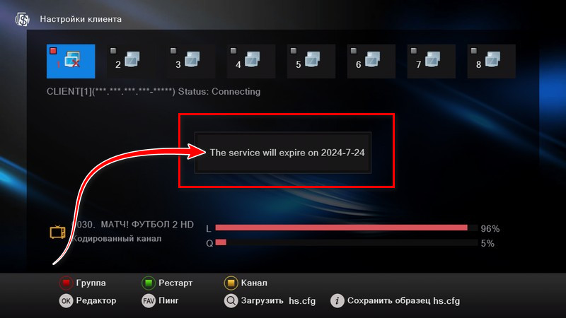

На всех спутниковых ресиверах HD BOX S4K COMBO, HD BOX S500 CI Pro, HD BOX S500, HD BOX S200+, HD BOX S100 Micro, HD BOX S100 Pro присутствует так называемый просмотр по акции бонус, то бишь на бесплатной основе доступ к каналам провайдера Телекарта в спутниковой позиции Express 80°E.
Для того чтобы настроить такой просмотр не требуется обладать широкими знаниями, а просто пройти по пунктам меню и включить настройку Dcamd.

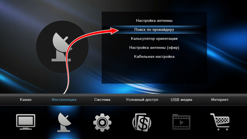

Изначально у вас уже настроена антенна на спутниковую позицию Express 80°E и подключена к ресиверу сеть интернет, далее сканируем каналы, переходим в Главное меню (кнопка MENU) и выбираем в разделе Инсталляция пункт Поиск по провайдеру.
В списке провайдеров выбираем пункт Телекарта и находясь в строке Начать поиск нажимаем кнопку пульта ОК

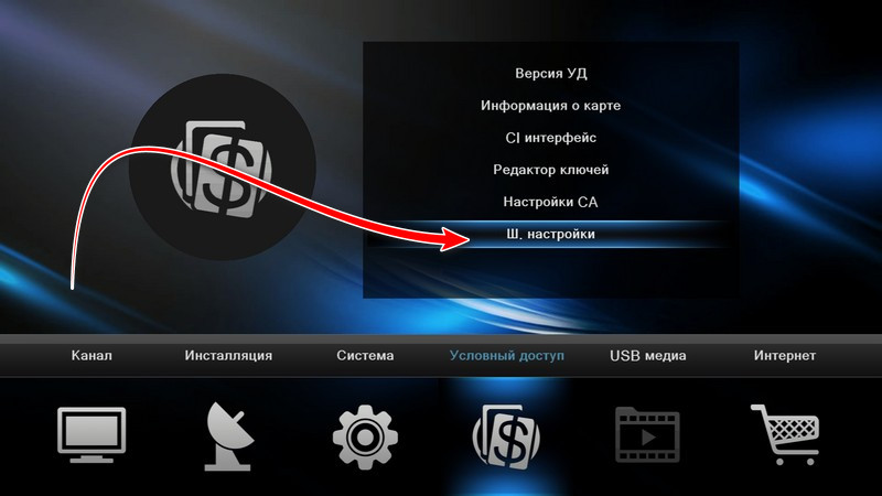

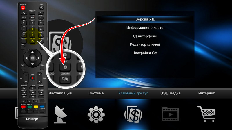

После нахождения всех телеканалов переходим в раздел главного меню Условный доступ и набираем код 8888, после чего у вас появится дополнительный пункт меню Ш.настройки

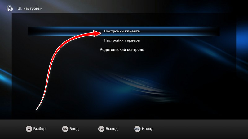

Входим в данный пункт и видим Настройки клиента, также подтверждаем вход нажав ОК

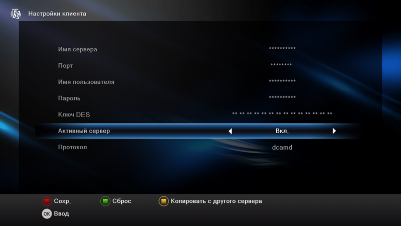

В следующем окне снова для редактирования настроек EMU нажимаем кнопку ОК
В новом окне опускаемся на строку Протокол и нажимаем ОК и из списка выбираем пункт Dcamd

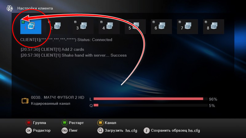

Далее жмём красную кнопку чтобы настройки активации Dcamd вступили в силу и протокол активировался, и подключился к серверу в сети интернет.
После выхода вы увидите информационное сообщение с датой окончания подписки бонуса, а также статус подключения изменится с красного на зелёный означающий об успешном подключении к серверу.
Всё можно выходить в режим просмотра и смотреть каналы в свободном доступе.
