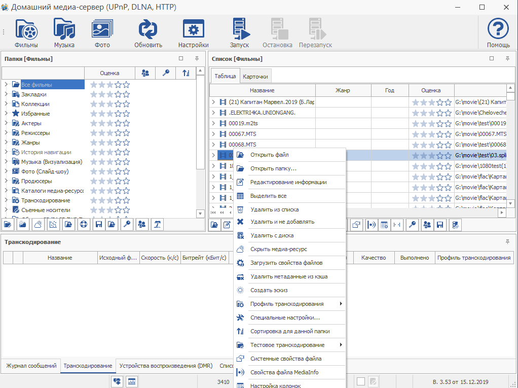

Протокол DLNA как нам говорит Wiki это набор стандартов, позволяющих совместимым устройствам передавать и принимать по домашней сети различный медиаконтент, а также отображать его в режиме реального времени. То бишь из этого следует что с любого устройства в сети которое поддерживает такой вид передачи мы можем осуществить трансляцию файлов мультимедиа, например на ресивер TM HD BOX. Данную операцию можно реализовать на ПК через программу Домашний медиа-сервер (UPnP, DLNA, HTTP)
которая с этой задачей справляется легко. Я прикрепляю ниже несколько скриншотов рабочего интерфейса программы, в которой вы сможете отправлять на ресивер свои видео и музыкальные файлы находящиеся на жестком диске компьютера.

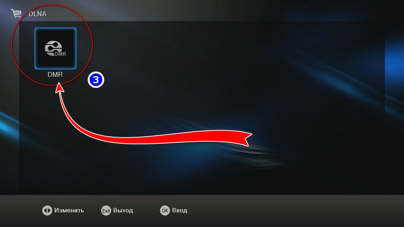

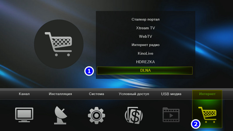

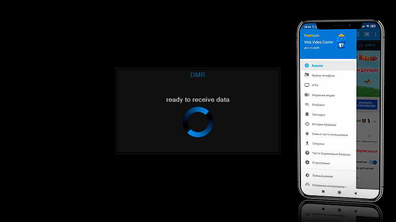

Открываем приложение в ресивере HD BOX - Меню - Интернет - DLNA,
а далее входим в DMR, ресивер теперь находится в режиме ожидания связи с ним по протоколу DMR-Digital Media Renderer.
по центру экрана крутится спиннер загрузки. Больше на ресивере ничего делать не требуется. :!:
📌 Теперь берём в руки смартфон и открываем в приложении Web Video Cast к примеру страницу youtube.com (само приложение вы можете скачать из маркета Play Store или мод по ссылке), далее выбираем понравившееся видео и нажимаем поделиться 📂 в списке устройств вы должны обнаружить Ali Media Render на который вы будете отправлять 📤 контент для воспроизведения, через несколько секунд видео появится на экране.
А детишкам можно воспроизвести их любимый мультфильм благодаря поддержке ресиверами HD BOX функции DLNA DMR📽.
Также я воспользовался сервисом HDREZKA, выбрал интересный фильм и передал его на экран ТВ, пользоваться очень легко, в том числе всё управление на смартфоне, можно делать звук громче и тише, ставить на паузу просмотр и в некоторых случаях использовать перемотку в режиме SeekBar.
Приложение Web Video Cast поддерживает следующий функционал:
• Браузер - браузер при помощи которого вы посещаете страницы медиапорталов, при открытии видео на портале приложение определит и запросит доступ на рендеринг клиенту DLNA DMR
• Файлы телефона - возможность отправить локальный медиа контент с телефона, фото, видео, музыка и так далее...
• IPTV - воспроизведение и редактирование плейлистов m3u или m3u8 которые вы добавили например с IPTV каналами
• Недавние медиа - тут в принципе всё понятно, история просмотра медиа.
• Плейлист - возможность создать свой плейлист воспроизведения файлов.
• Закладки - тут хранятся созданные закладки на порталы в браузере, функция доступна только для премиальной версии.
• История браузера - история посещения страниц в сети интернет.
• Самые часто посещаемые - будут храниться самые посещаемые вами страницы в браузере.
• Загрузки - присутствует возможность сохранения воспроизводимых видео из сети.
• Часто Задаваемые Вопросы - собственно так называемый FAQ по приложению если что-то непонятно.
• О программе - описание от автора о приложении Web Video Cast
• Темный режим - выбор тёмного интерфейса приложения, для комфортного управления в ночное время суток.
• Резервное копирование/ - возможность сохранить резервную копию сделанных вами настроек для приложения.
• Настройки - изменение всех настроек.
• Выход - тут выход из приложения.
• Стереть все данные и выйти - очистка истории посещений, то бишь журнала.
• Рекомендовать приложение - поделиться данным приложением с другом.
• Что нового! - история изменений при обновлении.
• Сообщество пользователей - возможность обращения к автору.
• Бета-версия - предрелизная версия находящаяся на бета-тестировании.
• Kodi - возможность работы в паре с кроссплатформенным медиацентром Kodi
