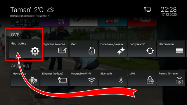

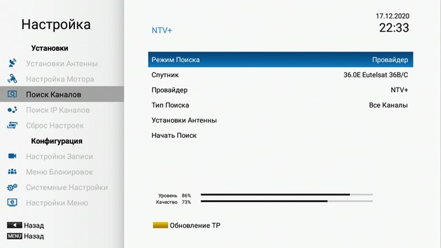

Проходим все шаги стартовой прединсталляции первого включения с выбором разрешения и настройкой языка, далее открываем меню и в линии DVB выбираем пункт "Настройка".
Если у вас антенна установлена на один спутник к примеру Eutelsat 36E под НТВ+ или спутник ABS-2 75E провайдер МТС, то сразу переходим в пункт "Поиск каналов".

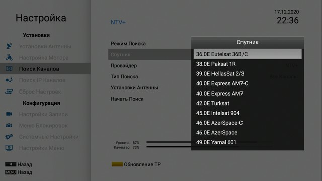

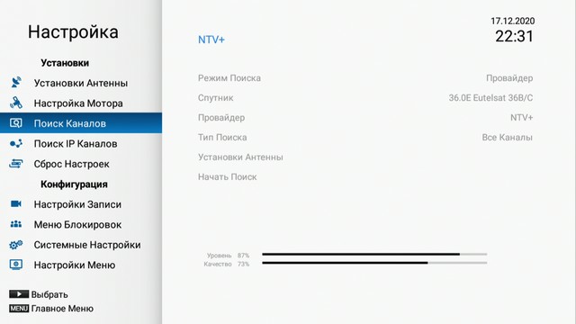

Далее джойстик пульта ДУ вправо и в строке "Режим Поиска" выбираем режим "Провайдер".
Далее в строке "Спутник" нужно выбрать спутниковую позицию на которой идёт трансляция пакета каналов вашего оператора. В примере у меня это провайдер НТВ+, который вещает в позиции Eutelsat 36E.

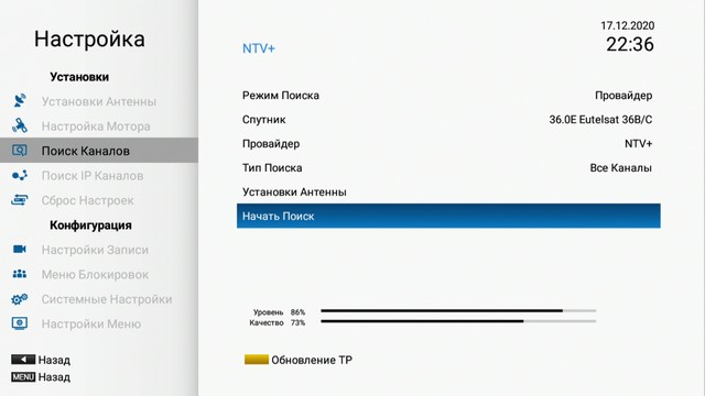

После некоторого ожидания в нижних шкалах отображаемых Уровень и Качество видим прогресс и успешный захват сигнала, значит смело можно переходить в строку "Начать поиск" и нажимать кнопку ОК для запуска поиска всех каналов вашего оператора.

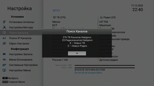

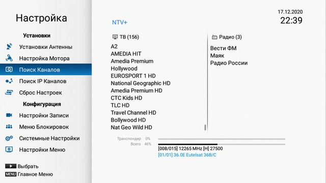

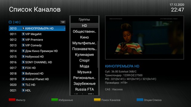

Собственно пару минут ожидания результата и всё, у вас на ресивере найден список каналов оператора, информационное окно сообщит сколько ТВ и Радио каналов найдено.
Выходим в режим просмотра ТВ и видим результат, выбираем нужный канал и смотрим его.
