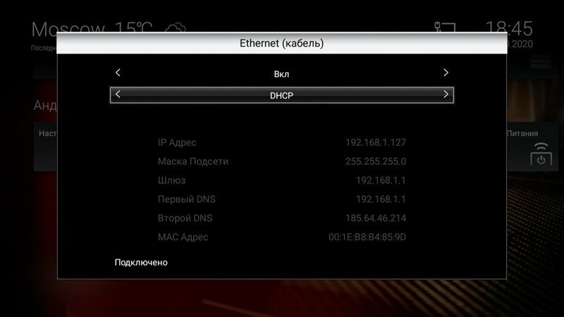

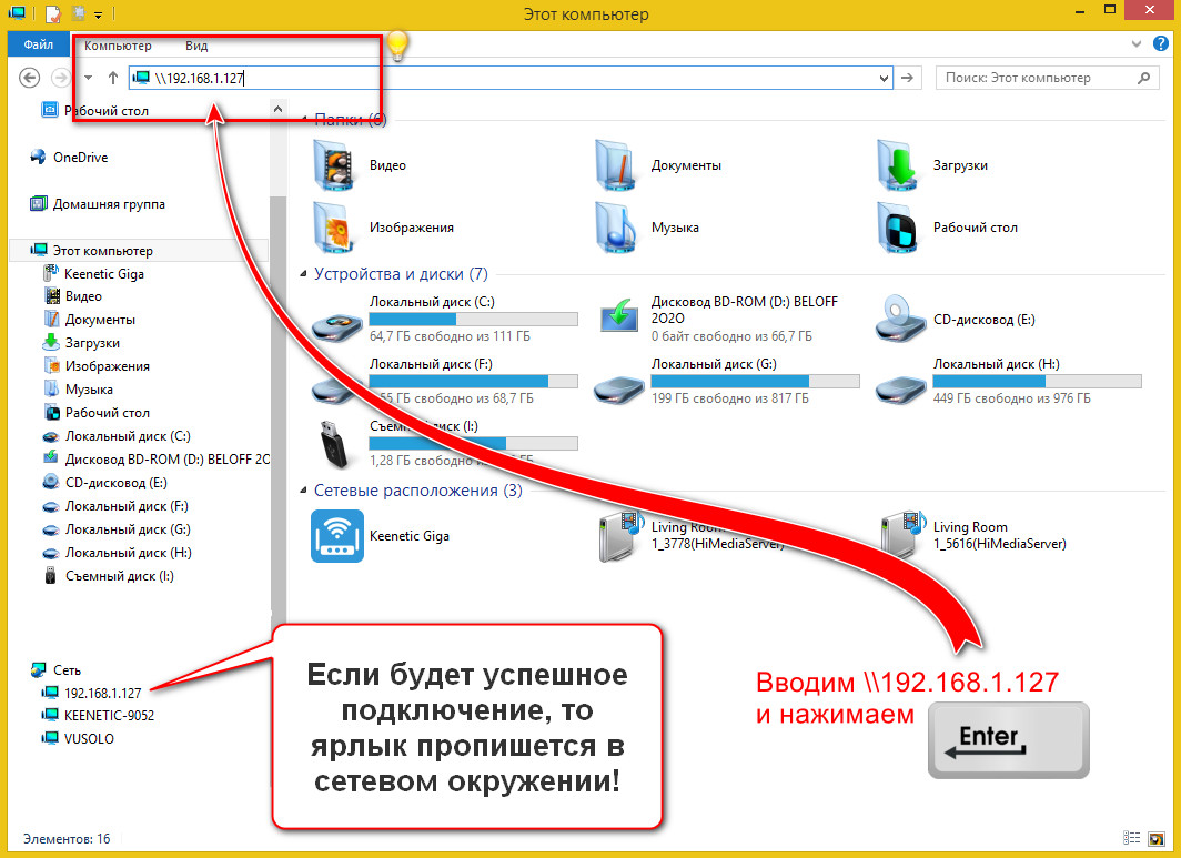

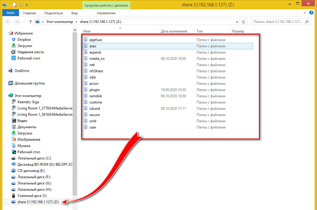

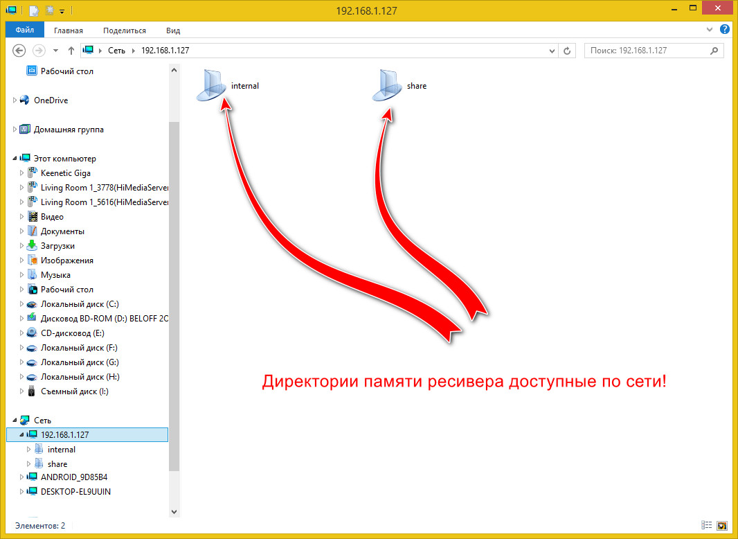

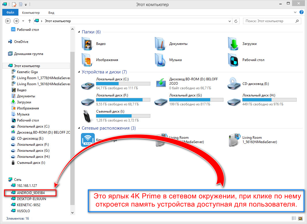

Итак, телеприставка у нас уже подключена к сети интернет и находится в режиме работы, на ПК открываем ярлык Мой компьютер и смотрим отображается ли у нас ресивер в сетевом окружении или нет, в моём случае всё оказалось удачно, на скриншоте ниже это можно заметить. Если устройство у вас не отобразилось, то заходим на ресивере в Меню - Андроид - Ethernet (кабель) если ресивер к интернету подключен кабелем, если по беспроводной сети, то по пути Меню - Андроид - Настройки Wi-Fi и смотрим в строке IP Адрес какой выделен роутером для подключения, у меня в примере 192.168.1.127 Теперь на ПК, там же находясь в Мой компьютер, в строку проводника пишем следующим видом: \\192.168.1.127 Далее нажимаем Enter, если система увидит в сетевом окружении и подключится, то получим следующую картину с отображением папок памяти ресивера: Если и сейчас ничего не вышло, то значит сетевое окружение у вас закрыто, требуется внести изменения для настроек сетевого окружения.

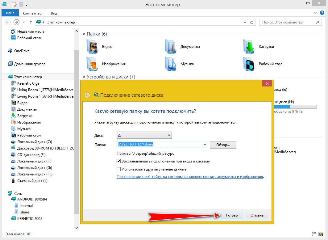

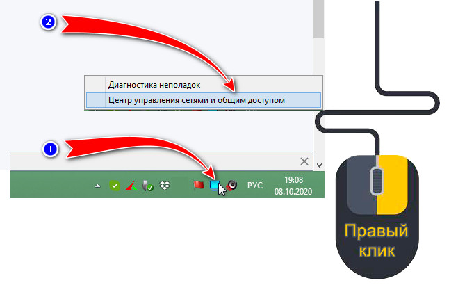

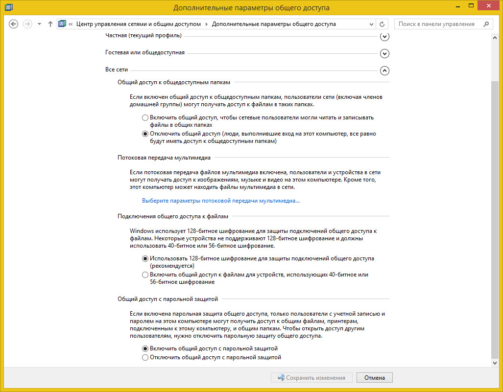

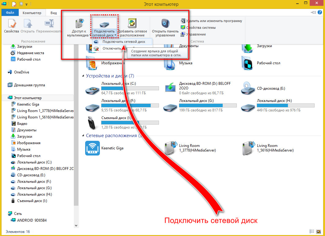

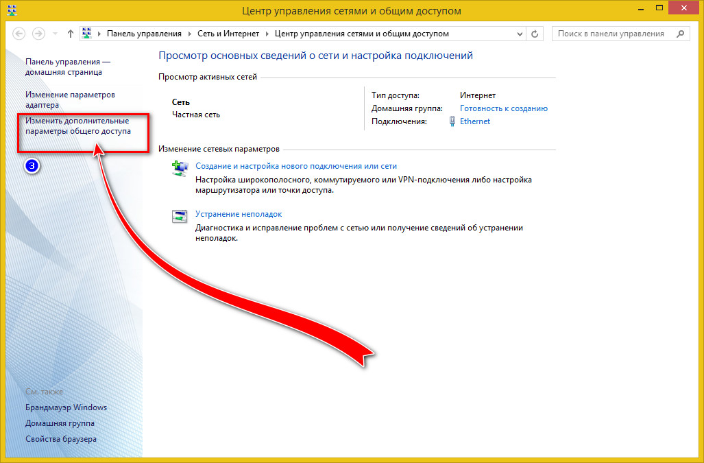

В системном трее в правом нижнем углу вашего монитора выбираем ярлык "Сеть" и кликаем по нему правой клавишей мыши, далее пункт "Центр управления сетями и общим доступом" - далее "Изменить дополнительные параметры общего доступа" - именно тут нам нужно добавить поддержку и открыть доступ После изменения настроек обязательно сохраните настройки в нижней части окна по кнопке "Сохранить изменения", уверен что после этих изменений у вас всё заработает, ровно также как и у меня в описании выше. Ещё один вариант просто добавить в окно мой компьютер сетевой диск, у меня вверху окна функционал скрыт, но в вашем Windows он должен отображаться. Также вписываем адрес устройства \\192.168.1.127\share И добавляем сетевой диск в окно мой компьютер, теперь всегда под рукой будет память устройства, я захожу на HDD размером 2Тб по пути: \\192.168.1.127\share\media_rw\sda1 Хочу напомнить что 192.168.1.127 этой мой IP адрес устройства, у вас же он будет согласно тому что назначит ваш роутер.

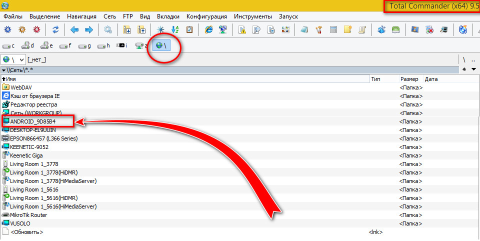

P.S Если кто пойдёт дальше и будет требоваться установить файлам атрибуты, то можно работать и через популярный файловый менеджер Total Commander, на скриншоте ниже я отобразил, где выбрать ярлык сетевого окружения.

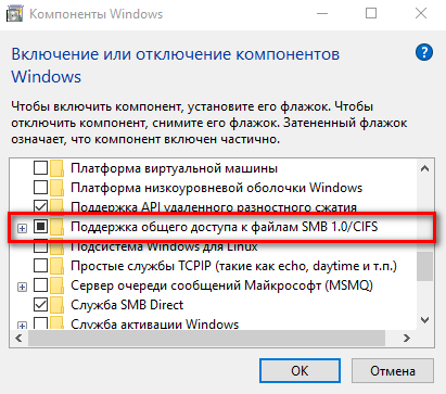

Сетевое окружение, Samba, SMB на HD BOX Prime и HD BOX Prime CI
Добрый день. Подскажите пожалуйста данный способ работает только на Windows 7? Так ка у меня windows 10 и ничего не получается.
insider2, Проверьте Поддержка общего доступа к файлам SMB 1.0/CIFS
