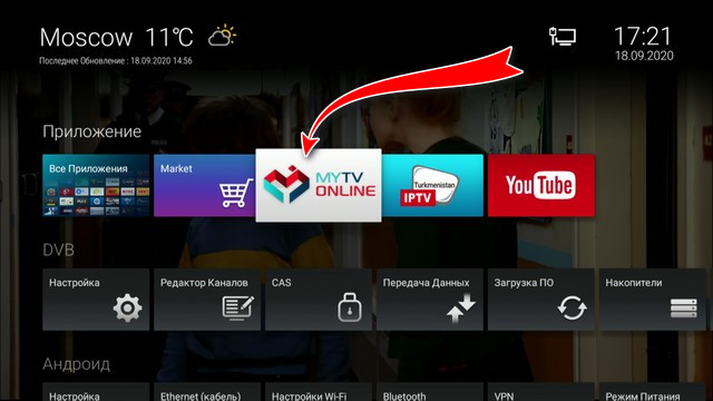

Открываем плеер MYTV Online, он находится у вас в главном МЕНЮ телеприставки.

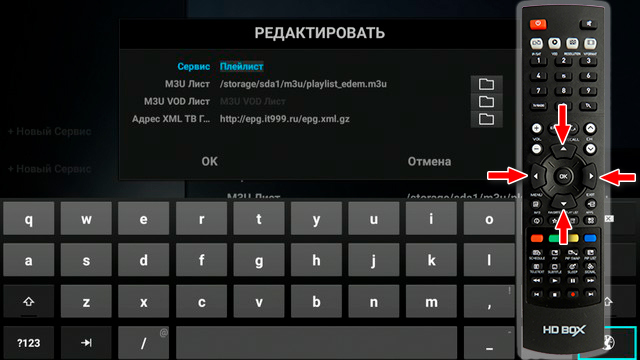

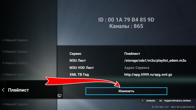

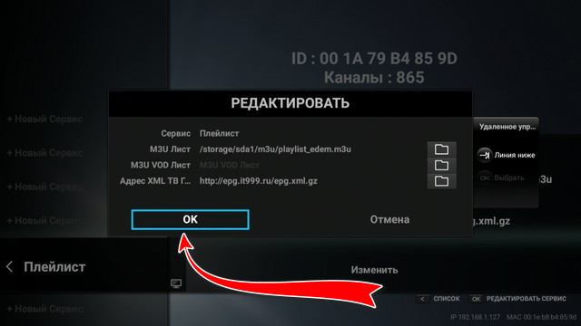

Нажимаем кнопку MENU и выбираем раздел СЕРВИСЫ, нажимаем ОК, а далее на кнопке "Изменить" и начинаем ввод настроек для установки плейлиста.
Все данные вводятся при помощи виртуальной графической клавиатуры, двигаемся джойстиком и подтверждаем ввод нужной буквы кнопкой ОК.
Сервис - в данной строке указываем произвольное имя как мы хотим чтобы этот сервис назывался.
M3U Лист - тут можно указать как URL адрес плейлиста в сети интернет, так и загрузить локально с USB накопителя нажав иконку папка 📁
Тут как раз очень важный момент, поскольку структура плейлиста EDEM IPTV построена бог знает как, то пришлось сделать шаблон плейлиста который вы будете загружать локально из папки, в мой шаблон вам лишь остаётся установить OTT KEY подписки.
В редакторе Notepad++ используем функцию Замена: Найти - Заменить на ваш OTT KEY из биллинга.
Скачать пример плейлиста можно по ссылке
M3U VOD Лист - тут загрузить плейлист с медиатекой, всё также указав URL или локально из папки 📁 накопителя USB
Адрес XML ТВ Г... - тут указывается адрес XML ТВ Гида по программам, я указал адрес

Продолжаем настройку, после указания всех данных скрываю виртуальную клавиатуру нажав один раз EXIT, перехожу на графическую кнопку ОК и подтверждаю сохранение центральной кнопкой пульта ДУ.

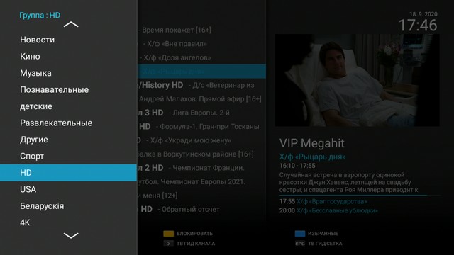

Несколько секунд и открываеться канал в просмотр на вашем экране, в правом верхнему углу уже видно, что начался процесс загрузки файла телепрограммы 📥 "Загрузка ТВ Гида."

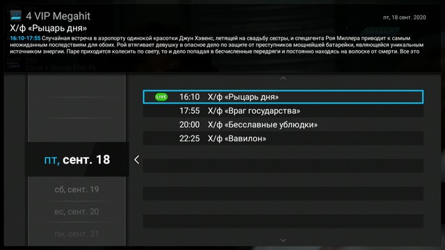

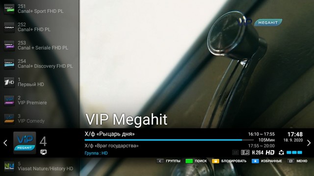

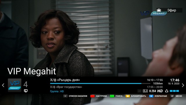

После некоторого ожидания у вас появится телепрограмма и пиконы на все каналы сервиса, например на скриншоте ниже канал VIP Megahit HD

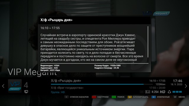

В инфопанели можно увидеть название текущей телепередачи, таймлайн прогресс текущей телепередачи по которому можно отслеживать время просмотра, а в конце таймлайна увидеть остаток времени до окончания данной ТВ программы.

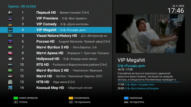

Фаворитные группы отображаются в левой части экрана.
В правой части экрана расписание канала на текущий и следующие дни.
А также режим быстрого переключения по списку каналов.
Всё со вкусом продуманно и полное удовольствие пользоваться контентом именно в этом приложении, а также поддержка функций PVR.

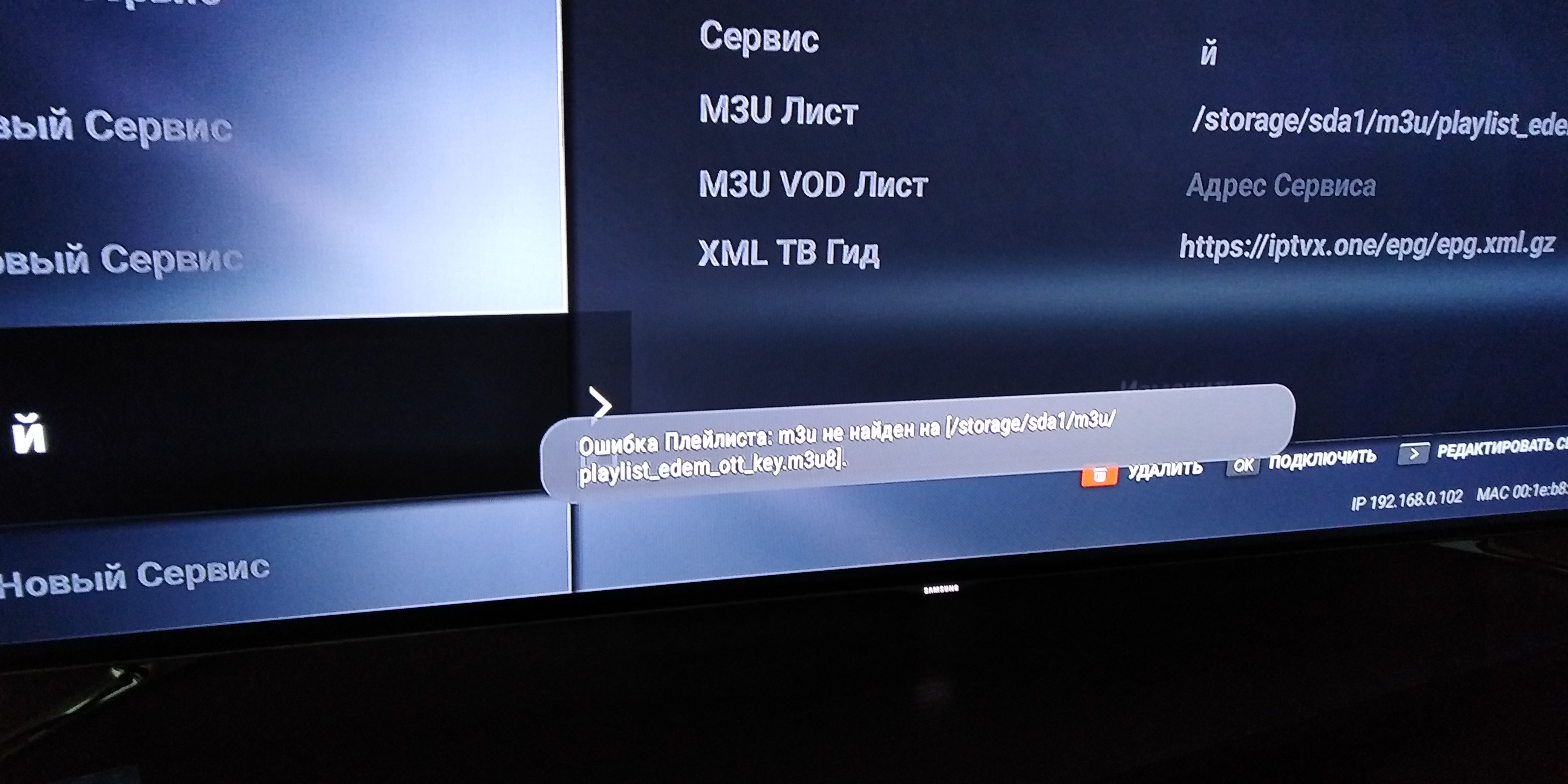

Загружаю лист в плеер, все загружается и показывает, но после того, как выхожу с плеера на тв и обратно на плеер, то уже не показывает и пишет, что плей лист не найден. В чем проблемы?
HD BOX 4K Prime
Просмотр Edem IPTV в плеере MYTV Online
Сообщение HDbox » 19 янв 2022, 16:15
Poputchik, так наверно флешку вытянули, вот и не находит, причём тут вышел и вошел в плеер.
Можно закинуть во внутреннюю память или на внешний сервер.

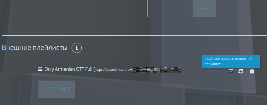

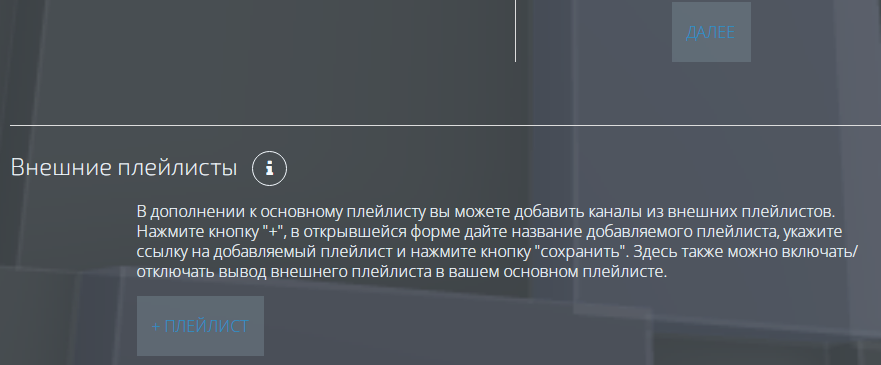

В кабинете можно добавить "Внешние плейлисты"
Этот "Внешние плейлисты" могут бить и Лист собранный из разных листов и скачанный, редактированный(чтобы не было ничего лишнего ) лист edem-а + добавленные каналы с других источников.
