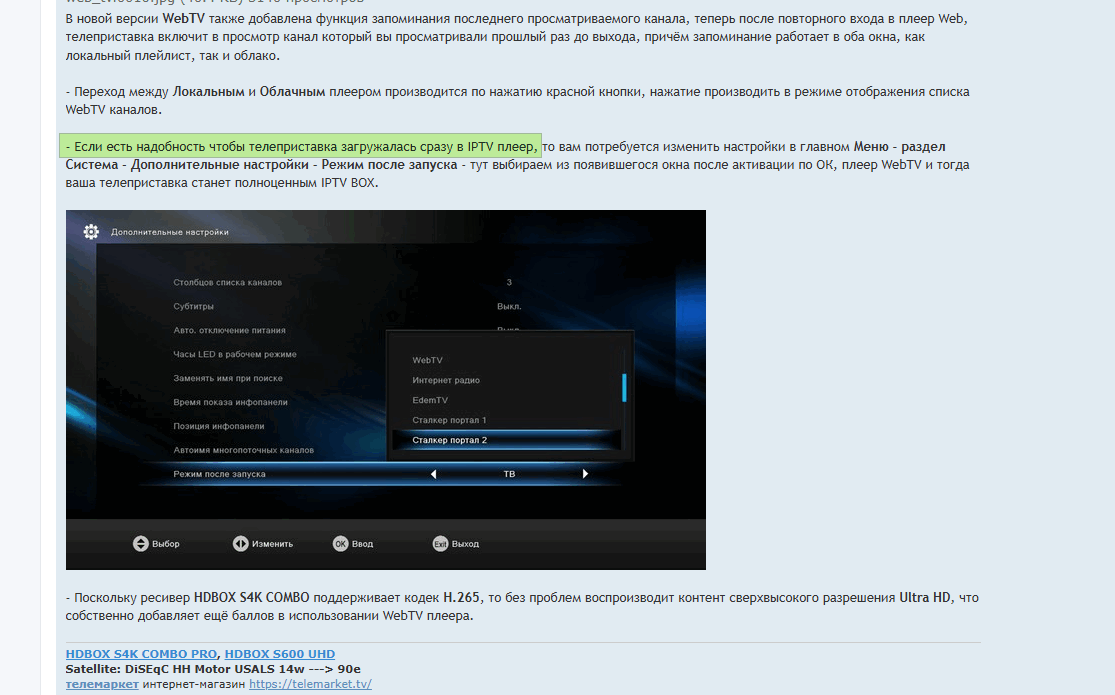

Здравствуйте!
Не подскажите как настроить автоматический запуск IP TV каналов при запуске/включении питания на S200 pro?
Как настроить IPTV [HD BOX S500 | S200+ | S200 | S100 Pro | S100+ | S100]
Сообщение ALEXHD » 28 авг 2024, 22:32
Попробуйте так.. Меню - раздел Система - Дополнительные настройки - Режим после запуска
Сообщение HDbox » 29 авг 2024, 08:53
Якудза, вы цитируете сообщение в котором есть ссылка на инструкцию и там об этом написано с дня её публикации, если вы невнимательны или посчитали что лучше задать вопрос, а не читать, то это лень наверно, не знаю как назвать.

Прежде чем задавать вопрос я изучил мануал. Там нет ни одной строчки как при включении питания рессивера получить IPTV с предзагруженным плеером не заходя в меню. Есть только информация про ТВ каналы.
Отправлено спустя 4 минуты 42 секунды:
28 авг 2024, 22:32
Благодарю за ответ - в этом разделе есть автоматический запуск ТВ каналов, но не IPTV. Проковырял все меню. Если не увидел или не нашел - камнями не закидывайте. У меня нет в меню при автостарте выбора WEBTV.

Все настройки снес, вернулся к заводским, опять обновил ПО и все появилось. Всем спасибо за помощь 🤝
Теперь, правда, редактирование каналов не сохраняется при выходе, будем разбираться.

Сообщение HDbox » 30 авг 2024, 13:51
Якудза писал(а): ↑
29 авг 2024, 11:21
Точно? Уверены?
