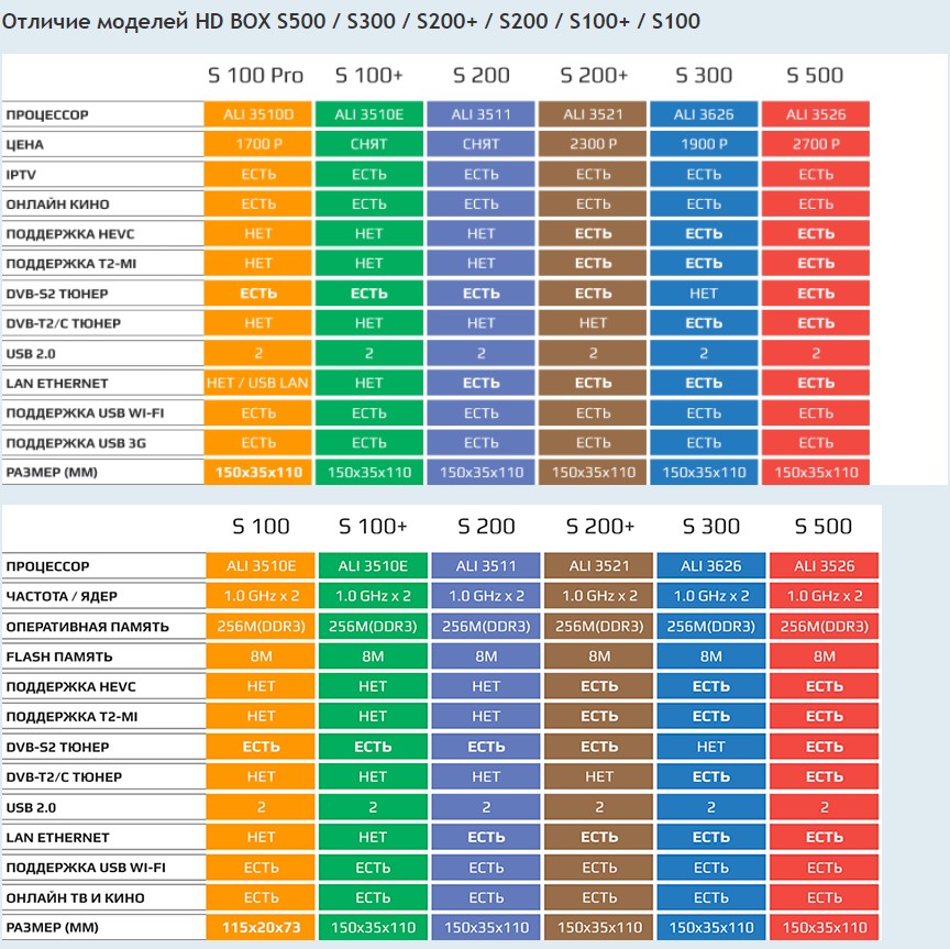

Admin, скажите пожалуйста hd box s100pro поддерживает формат hvec?
- Posts in topic: 5
- Сообщения: 371
HD BOX S100 Pro
wandiki, Нет он не поддерживает HEVC
- Отличия моделей HD BOX.jpg (226.8 КБ) 389 просмотров

HD BOX S100 Pro
почему тогда на сайтах пишут что поддерживает?
- Posts in topic: 5
- Сообщения: 371
HD BOX S100 Pro
wandiki, Интересно на каких сайтах это пишут?! Что-то я нигде не видел на офф сайте не указано что поддержка HEVC имеется.
Отправлено спустя 5 минут 36 секунд:
wandiki, Если у вас имеется данный апарат можете смело на нем HEVC протестировать например на 52 градусе либо же 75Е МТС ТВ если есть подписка на пакет там он в этом кодеке идет. Все что вы услышите это только звук а картинки видно не будет.
