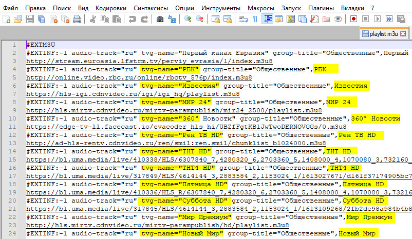

Здравствуйте!Куда надо вводитьназвание или id канала в сссылке на канал?
- Posts in topic: 42
sputnik800, открываем текстовым редактором Notepad++ ваш плейлист M3U или M3U8 и смотрим где название канала и где tvg-id
- 2023-01-18_095220.jpg (341.81 КБ) 4340 просмотров
