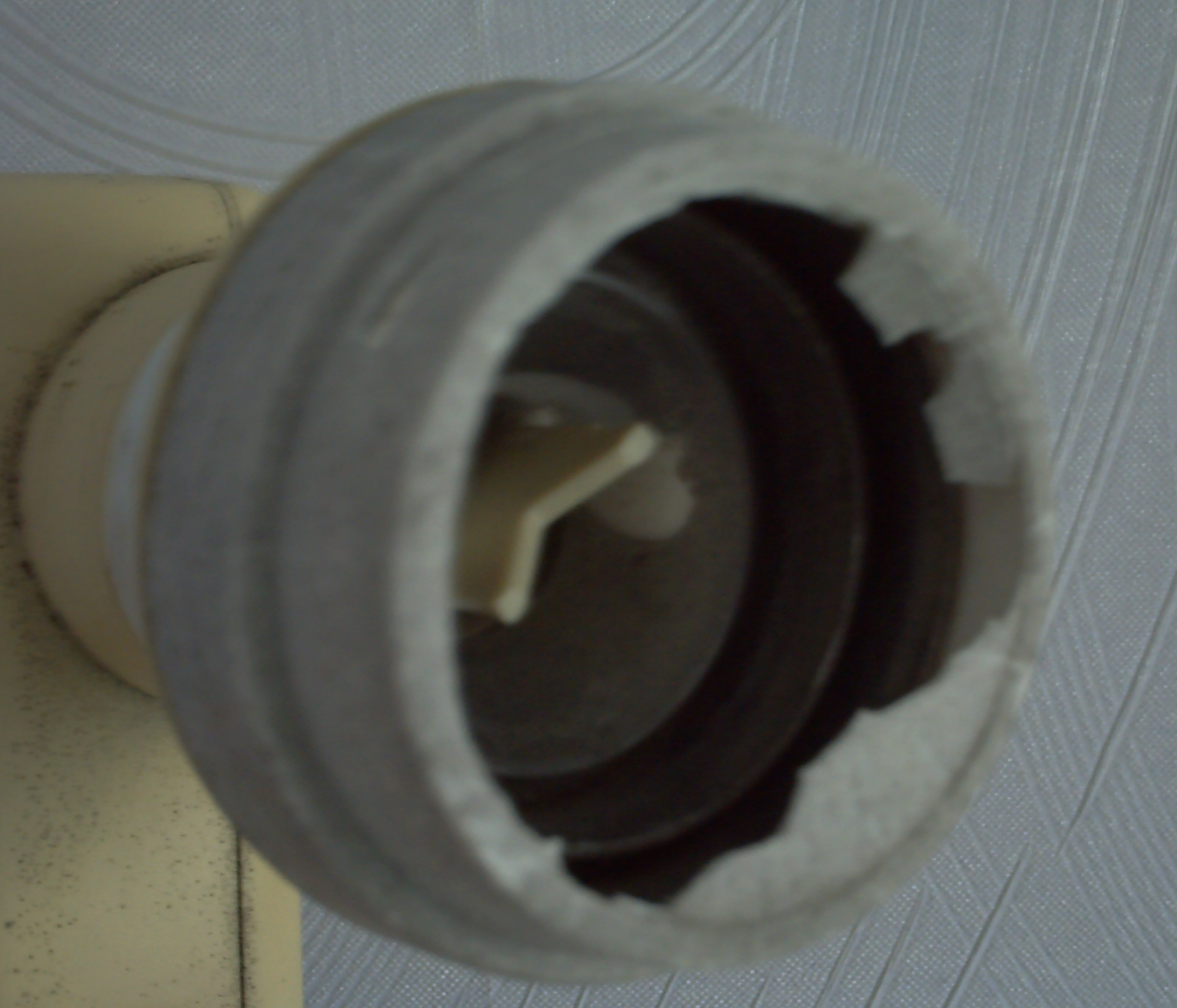

Сообщение Korpanin »
lelik3 писал(а): 28 авг 2023, 19:57 Головка с двумя выходами называется - Твин, а с четырьмя - Квад
Без комментариев! Не прошло и 4 лет, квад Gs.
lelik3 писал(а): 04 сен 2023, 14:27 Это нормальное явление (птички, солнышка).
Сегодня менял на Lumax twin, вот и причина отсутствия ч-т 12130 R 27500 и 11747 R 27500. Заодно и кабель заменил.
Одно только печалит, у GSLF-54ER ток потребления был 90 мA, у LU-40TCIR 160 mA, почти в 2 раза прожорливей.

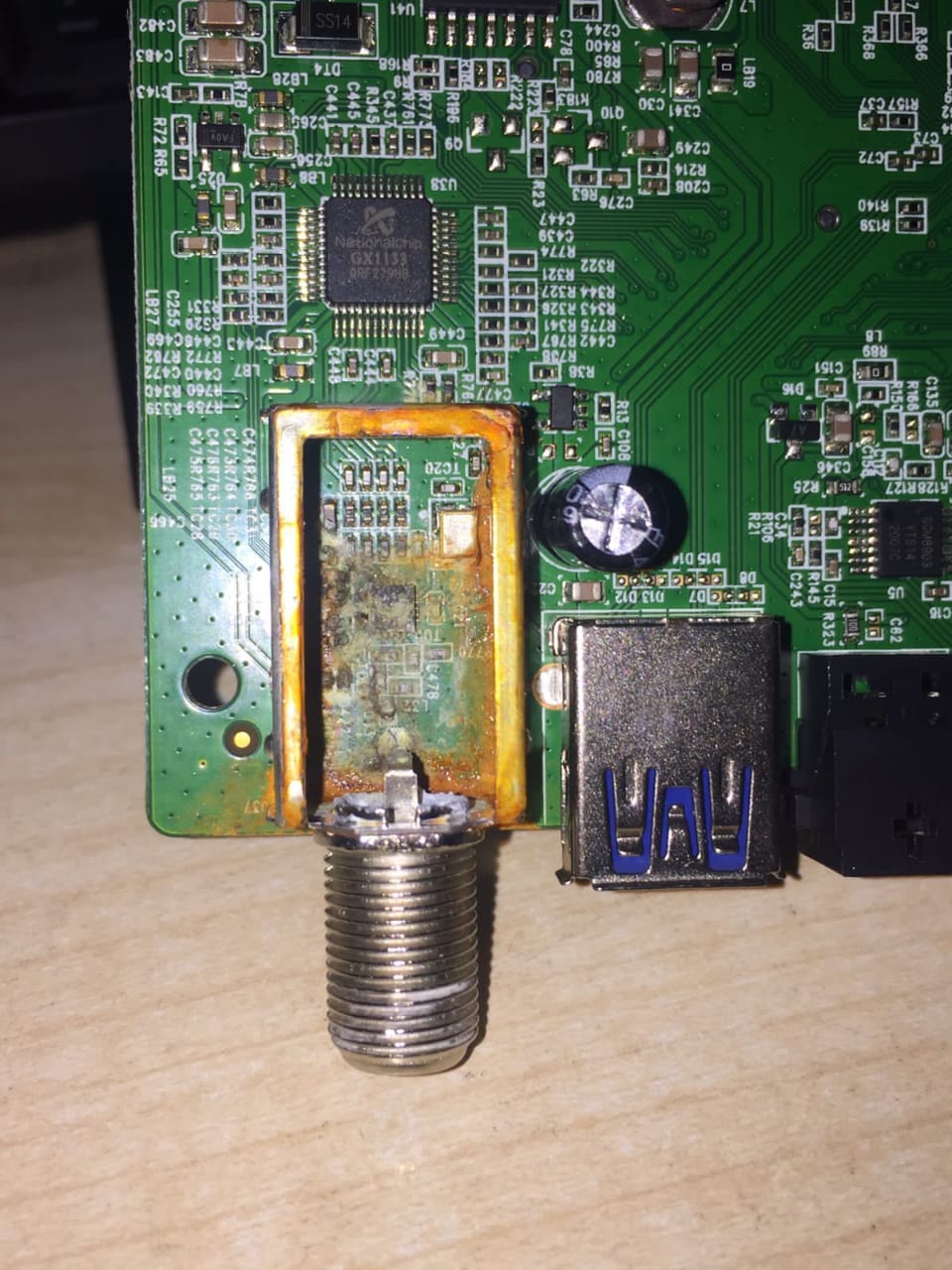

Korpanin писал(а): 04 сен 2023, 14:19 Не прошло и 4 лет, квад Gs.
При попадании влаги в конвертер, первым делом кондёры покрылись бурыми окислами.

Сообщения: 6767
А еще при плохом шнурке и водичка в приемник приходит.

Сообщение gigi »
Вот для этого никогда не опускайте кабель сверху вниз к устройствам,обязательно нужна "петелька" низ-верх.Тоже пройденый этап.
lelik3 писал(а): 05 сен 2023, 08:44 И она не поможет если дешевый (чайный) шнурок.
Кабель даже китайский, это не шланг, чтоб через него пошла вода, нужно давление в несколько атмосфер, а то что у вас на фото, это банальное стекание воды по кабелю, у соседей на даче сдох старенький GI - S780 (Телекарта), водичка долго (годами), медленно, но верно стекала по кабелю который просто был просунут (и даже запенен) в отверстие в пластиковой раме под углом, около 35-40 гр. Установщикам респект! :evil:
Posts in topic: 650
Сообщения: 6767
Кабель даже китайский, это не шланг, чтоб через него пошла вода - Он самый шланг! Для этих целей спуска с крыши нужен нормальный качественный шнурок с тросикам ( к примеру из линейки Cavel https://www.lans.spb.ru/products/items/618/).

Сообщение gystoles »
Korpanin писал(а): 05 сен 2023, 10:49 Кабель даже китайский, это не шланг, чтоб через него пошла вода,
законы физики надо знать,это раз!кабель иногда работает как насос,это два!!отсюда и вода внутри кабеля,работаю в связи ,отсюда и познания,встречалось такое явление не раз и два!!!
