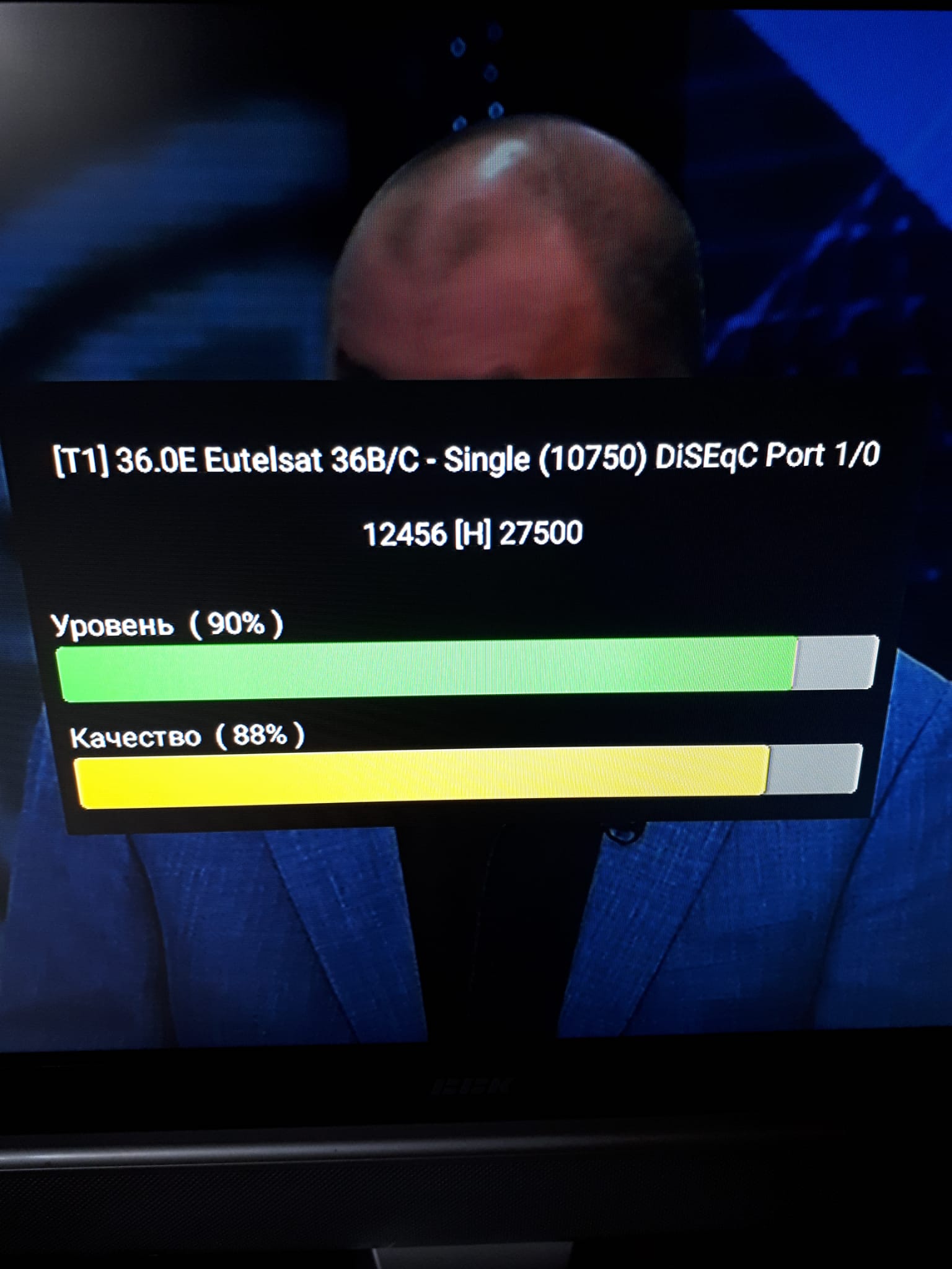

Пробывал! только не в Минске а 100 км от него в сторону города шахтеров. Единственный транс который не пошел 12303L (сила 82% качество скакало от 0-14% и еще один к сажилению не запомнил). Принимал на железе тарель Супрал 06 голова GI-121 рес Формуляр.

вам не надоело чужие фото тут выкладывать?
Posts in topic: 650
Сообщения: 6767
Это я выложил свои и которые мне прислал установщик с Гродно (мой друг).

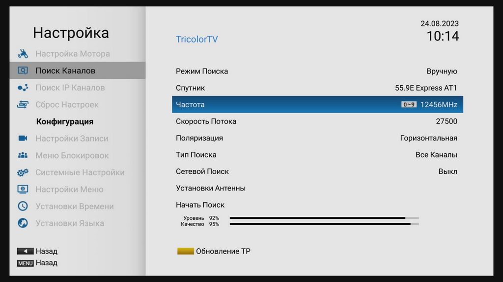

На последнем фото у вас частота Триколора ! ( триколор на 56 в нашем регионе ловится без проблем,вот с плюсами беда 84 канала )

ALEXHD писал(а): 24 авг 2023, 10:13 На последнем фото у вас частота Триколора ! ( триколор на 56 в нашем регионе ловится без проблем,вот с плюсами беда 84 канала )
Это понятно что 56 борта все Гуд! А я не перестраивал пока.

Тем кто подумывает переехать на Express-AT1 @ 56 для просмотра Нтв+ будет разочарование в нашем регионе доступны только три транспондера, это 84 канала ( sd )
12092 R ок Wide сигнал отличный
12054 R ок Wide сигнал отличный
12360 R ок Wide сигнал отличный
12475 R Eastern нет сигнала
12437 R Eastern нет сигнала
12399 R Eastern нет сигнала
12322 R Eastern нет сигнала
Триколор и Русский мир кажут без проблем
