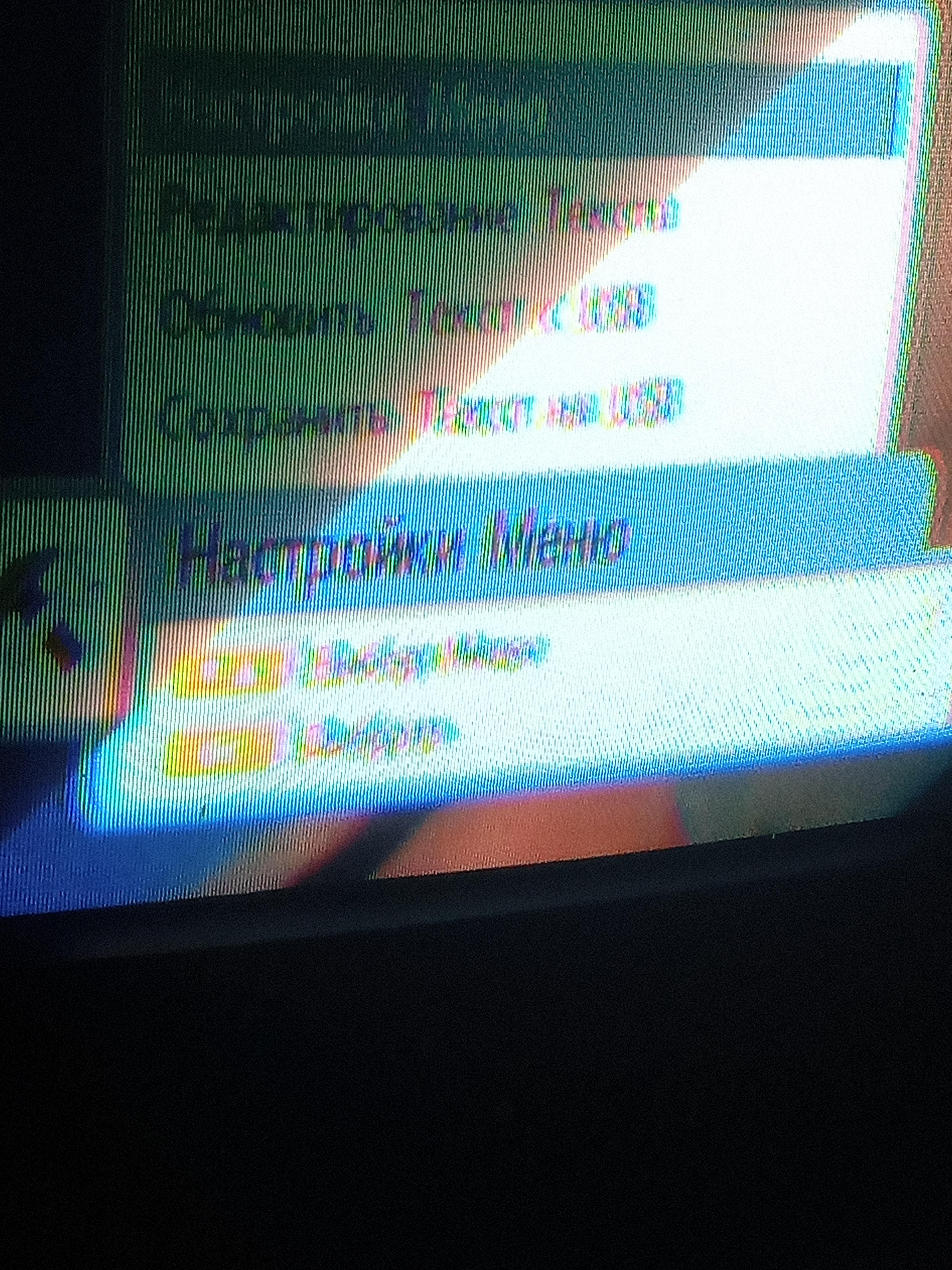

Сообщение Лапух » 29 авг 2022, 08:32
Помогите пожалуйста купил openboxs3 micro с131 прошивкой ,не могу открыть меню для включения эмулятора и ввода biss ключей ,команды 1117и1113 не работают .обнавил до226 после ввода команд всплывает настройка меню а затем редактирование меню что делать.

Сообщение lelik3 » 29 авг 2022, 09:09
Лапух писал(а): ↑
29 авг 2022, 08:32
Залили витринный вариант ПО (их два вида ПО)

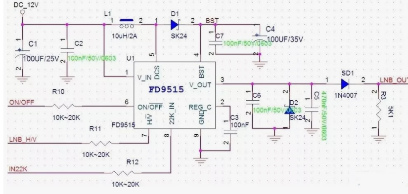

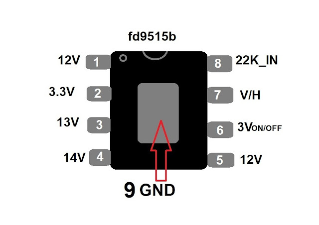

Сообщение kamal » 02 ноя 2025, 18:46
Привет всем. купил микро с3 три года назад работал без проблем не давоно перестал работать сгорел микросхем FD9515B FD9515 sop-8 заказал с али поставил и опят сгорел с чего это микруха сгораиет можете по советоват где искат причину буду болгадарен

Сообщение oleg70 » 02 ноя 2025, 20:19
Это - контроллер питания LNB FD9515B в корпусе SOP8 для применения в схемах питания спутниковых конвертеров.
Обеспечивает управление напряжением 14.3/19.3 В
Tоновый сигнал: 22 КГц
Максимальный ток нагрузки: 450 мА
####### Управляет питанием конвертера (14/18 вольт) и переключением диапазонов 11/12 ГГц ..Ищите причину КЗ (короткое замыкание ) в цепях обвязки микрухи и на входе LNB ресивера,особенно диоды (3 вывод МС - D2,SD1,C5,C6 и корпус GND) ...Примерная схема --это от др.ресивера ,но смысл тот же ... На схеме выход - LNB_OUT и корпус (масса) - это питание для конвертера на входе IN_ LNB ресивера ...
