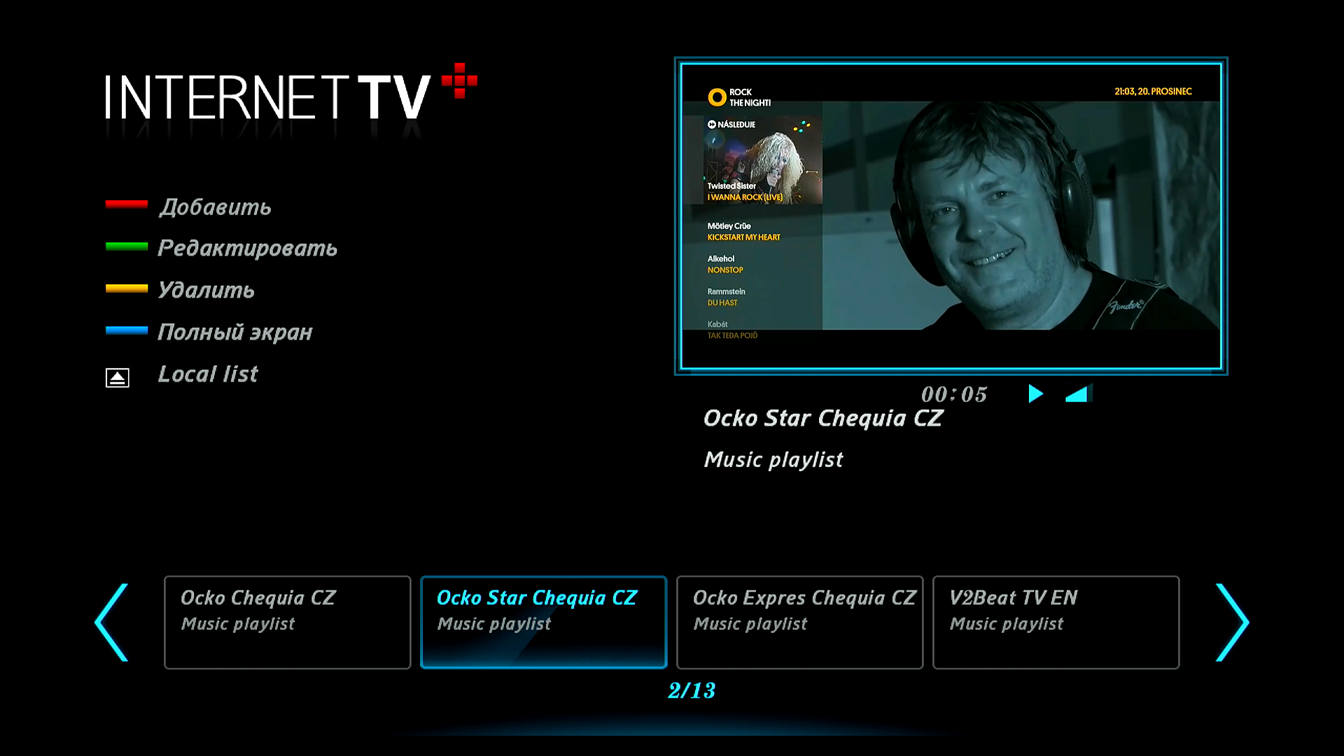

Здравствуйте , не нашел на форуме как добавить плей лист в ресивер Skyway Nano 3 . Internet TV + Сейчас новые ресиверы тв боксы , но появилось желание дать ресиверу вторую жизнь , Скачивал с сайта INTERNET TV + версия 25 показывает несколько каналов , Плей лист имеет расширение feed прочитал блокнотом Notepad ++ редактировал но он с флэшки не хочет устанавливаться так как расширение стало txt , как конвертировать расширение feed .Пробывал с рабочего канала вводить URL на не рабочий чтоб проверить не включается табличка формат не поддерживается , по FTP не могу закинуть не хочет комп видеть ресивер .Iptv плей листы не желает принимать плагин ставил по ссылки от Newsky .Иконки уснановились значит плагин тоже , плей лист на флешке ставлю появляется окно не удачная обработка , И без флешки нажимаешь на загрузку на красную кнопку тоже не удачная обработка . Форум прочел уже несколько раз прошивку и 75 пробывал и сейчас 89 установил ,Фай вай адаптеры ставил RT 5370 RT7601 RTL8811 не работают , Поэтому ставлю через флешку , посоветуйте как установить плей лист ,

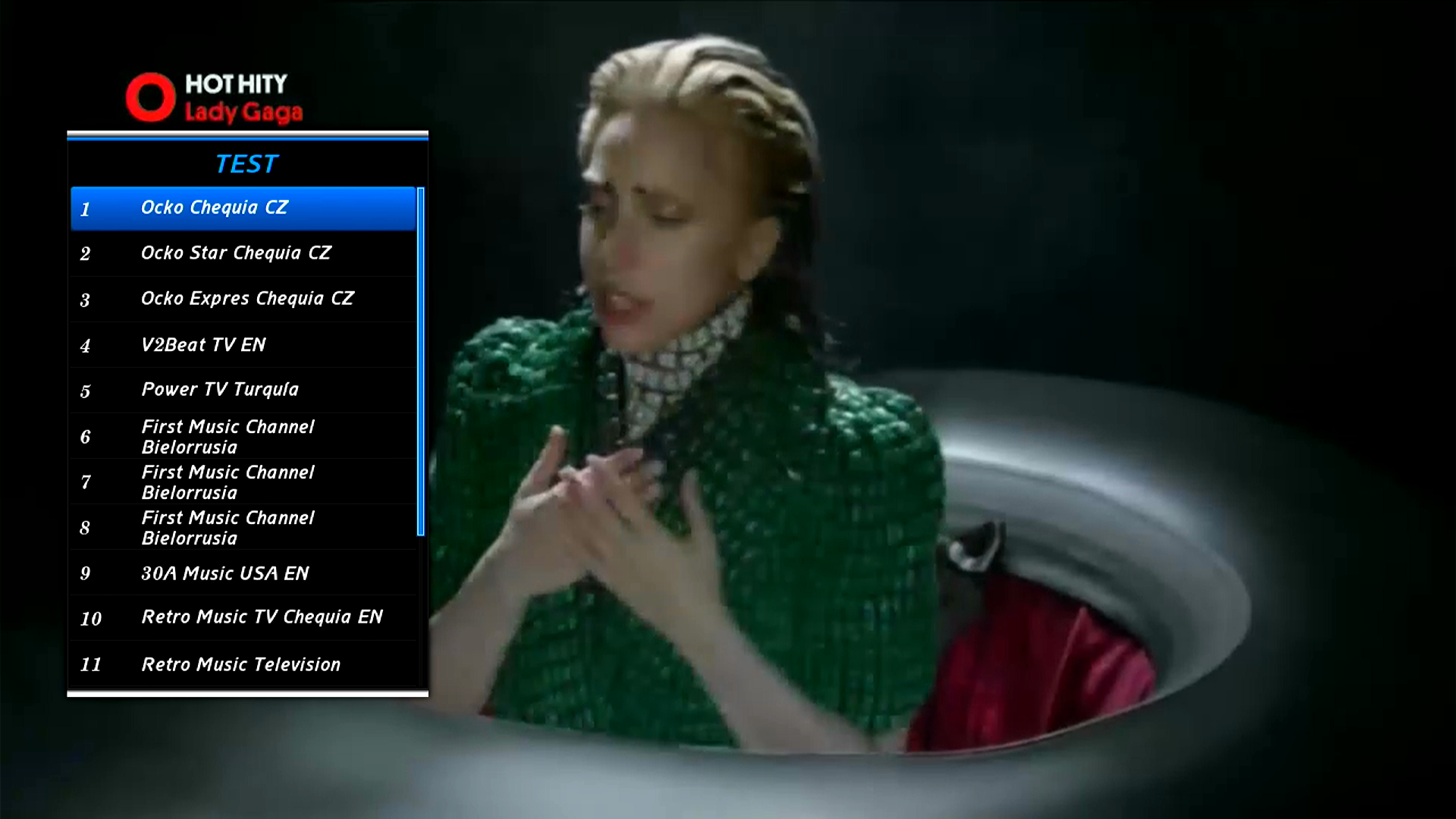

Pavel 22, Вот готовый папка plugin
В ней один лист и в формате .m3u8 и в формате .feed - в ней все проверенные, работающие на Skyway Nano 3 ссылки!!!
Разархивируйте, папку plugin копировать в USB диске и диск подключить ресиверу.
Как появится табличка plugin - нажмите "Загрузить"
Ресивер перезагрузиться, после того у Вас и в приложении Интернет ТВ+ и в IPTV+ будут эти плейлисты.
Выбирая Интернет ТВ+ сразу видно список каналов и остается выбирать канал и посмотреть!
Выбирая IPTV+, выбираете плагин(например TEST) и нажмите ОК. Вводите название плейлиста точно так:
Код: Выделить всё
internettv+.m3u8
... и смотрите!
plugin.rar
(1.3 КБ) 344 скачивания

haykazun интернет тв установились каналы , показывают но не все , а как в плейлист собранный надо конвертировать как чтоб добавить расширение feed . iptv плей лист не хочет устанавливатся . 11 скачиваний может кто нибудь еще пробывал ставить. напишите результат Прошивку по пробую на 75 откатить ,Все время не удачная обработка табличка и с флешкой и без нее одинаково,

Сообщение haykazun » 21 дек 2025, 22:07
Pavel 22 писал(а): ↑
21 дек 2025, 20:57
Ещё раз проверил, у меня все каналы работают - у Вас или провайдер блокирует не работающие каналы, или не чистый трасса - сперва попробуете пинговать сервера этих каналов - что у вас не доступно, а что блокируется/не _чистая_трасса я не знаю!
21 дек 2025, 20:57
Как не хочет ;) , если в Интернет ТВ+ каналы есть, значить плейлист есть и в пути var\etc\protect\ott\
21 дек 2025, 20:57
Какие каналы у Вас в Интернет ТВ+ работают???
Откроете internettv+.m3u8 в компе, удалите не работающие у Вас каналы, сохраняете, если редактируете файл прямо с USB диска то это достаточно!
Если файл копируете в комп и там редактируете, или сохраняете под другим удобно вводимым именем, или если сохраняете как internettv+.m3u8 - тогда при записи на USB диск редактированный internettv+.m3u8 согласитесь на замену файлов.
Потом повторите установку плагина!!!
