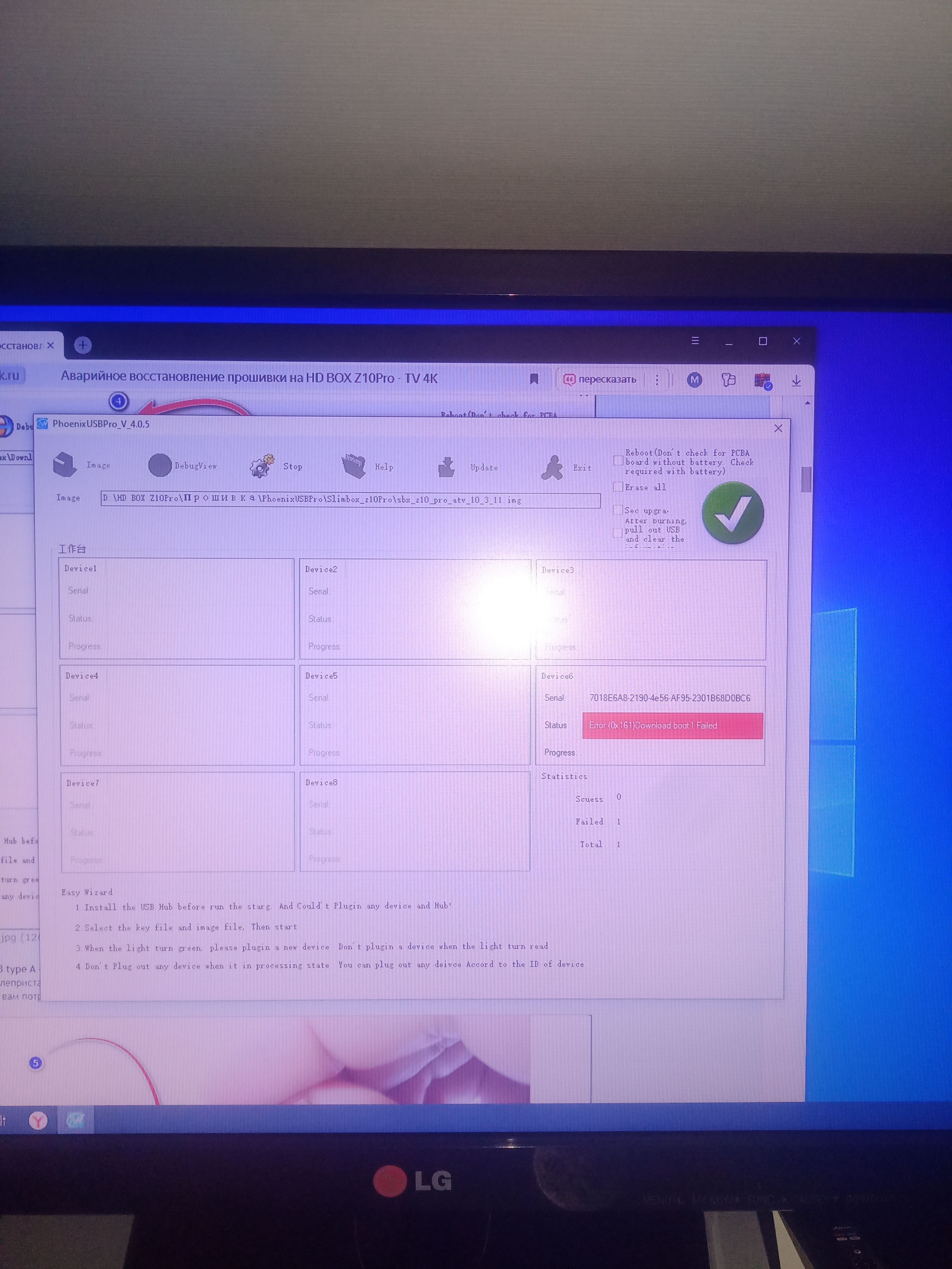

Сообщение 123Krk » 01 сен 2024, 11:13
Здравствуйте. Причина банальная, при перезагрузке после сброса до заводских установок отключилось питание. Подскажите пожалуйста какую версию прошивки использовать?

Сообщение HDbox » 01 сен 2024, 12:30
123Krk, а можно было пережать фото, ну зачем они тут по 2-3 мегабайта, загрузится не могут.
Загрузите софт: Прошивка Slimbox для смарт приставки HD BOX Z10Pro

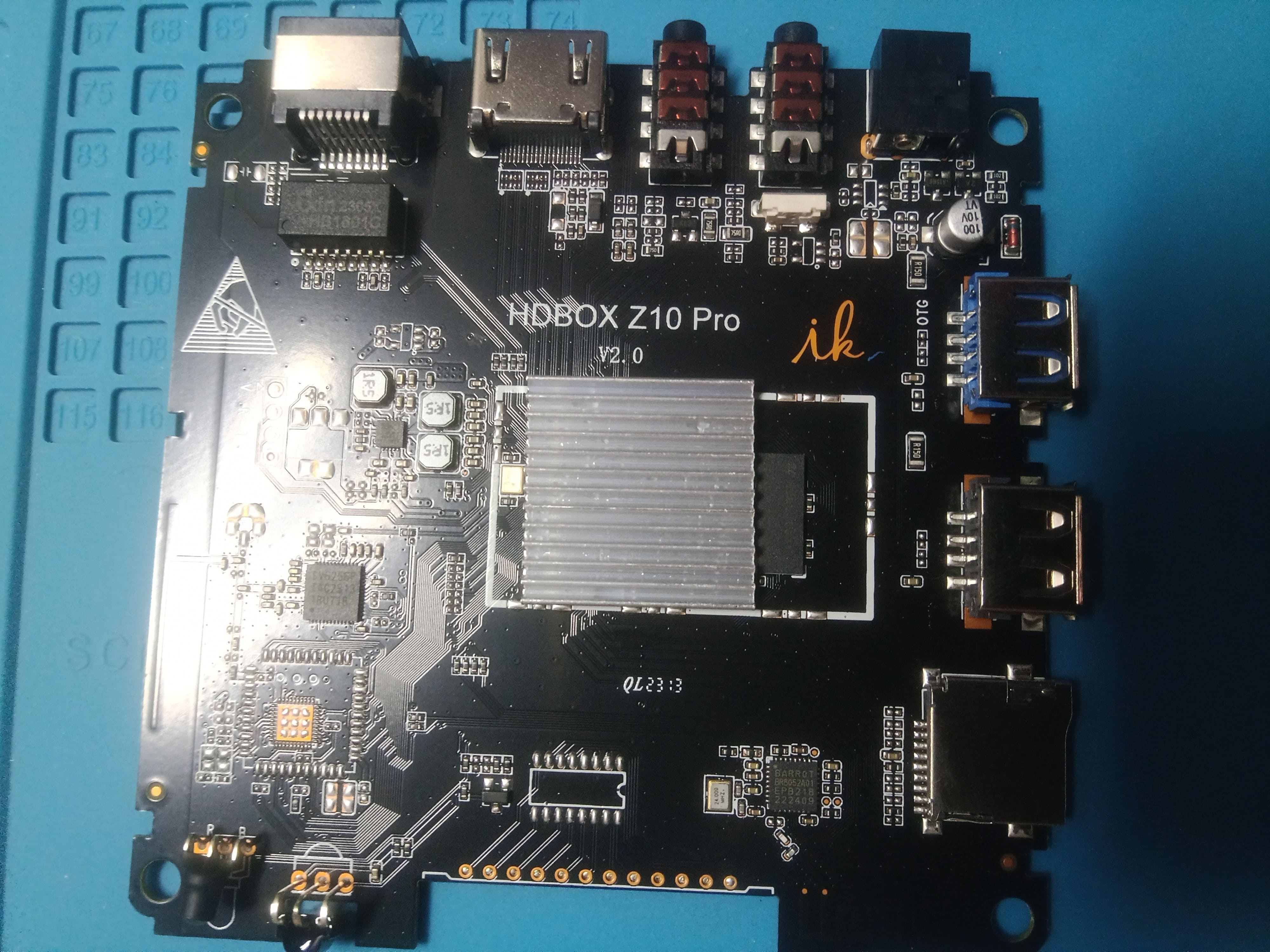

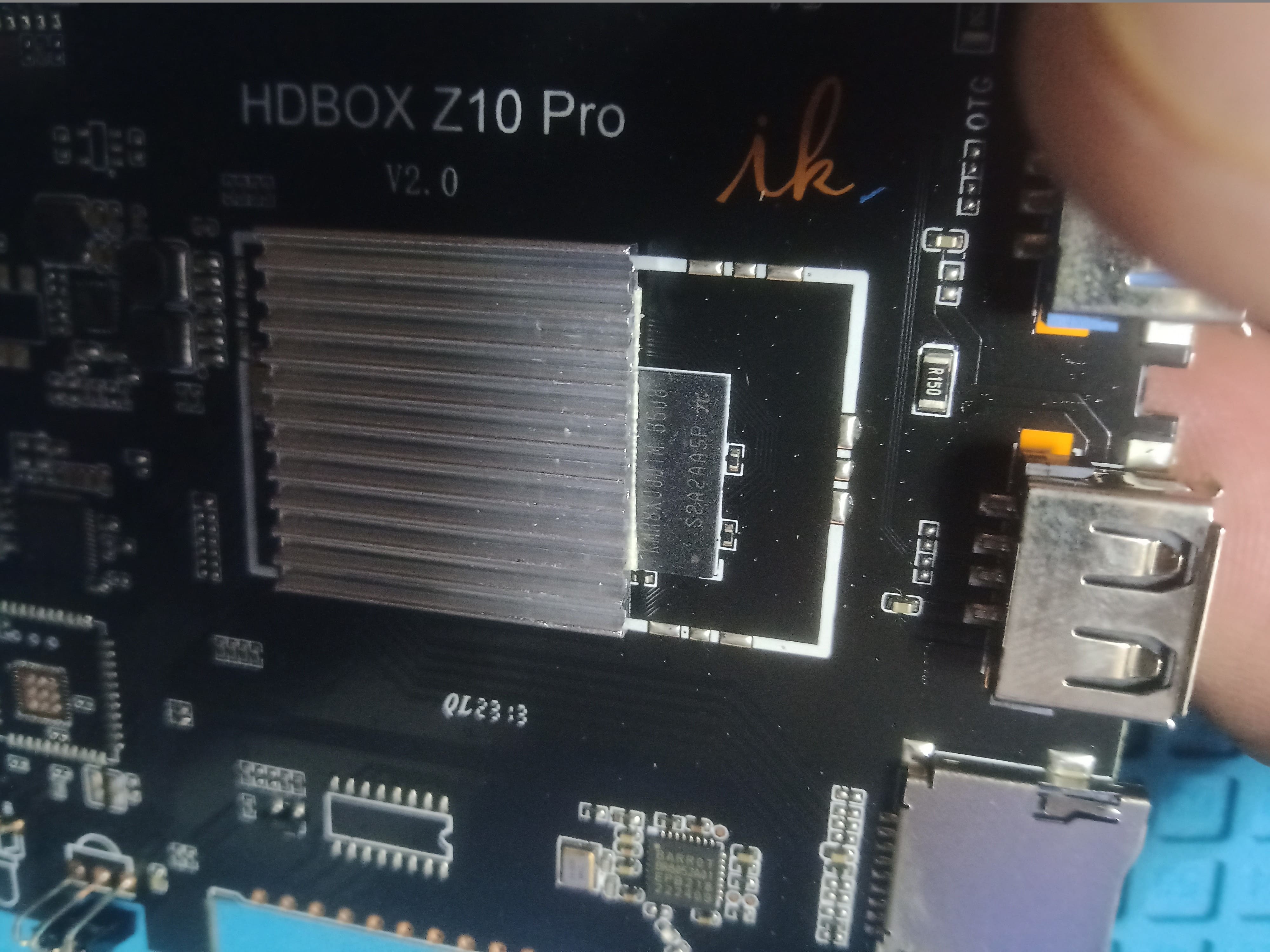

Сообщение HDbox » 02 сен 2024, 22:31
123Krk, значит у вас первая ревизия на H313, вы радиатор не отдирали он в принципе на термоскотче отче, я к сожалению этого не увидел.
Тогда действительно этот софт не для вашего устройства.

123Krk, я к примеру понятия даже не имею, что вы делаете там и никто другой не скажет. Прежде чем заливать что-то, нужно быть точно уверенным какая у вас платформа (процессор), а вы играетесь заливая одну, потом другую. Кроме вас никто не знает какой у вас процессор.
