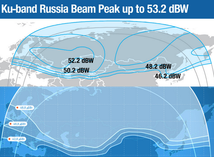

Сообщения: 279
Сообщение userhdbox »
HDbox писал(а): 27 май 2022, 11:42 Ну по карте покрытия видно что должно охватывать огромный географический радиус пользователей.
однако:
tihorechka11 писал(а): 28 май 2022, 20:06 Чем ширше охват, тем слабже сигнал и как следстие больший тазик ...
и ещё лучше это видно по мощности на Россию: у Intelsat 15 - до 53.2 dBW, а у нашего - 48.8 дБВт
т.е. разница 4,4 дБВт - кому-то их может как раз и не хватить при переходе с 85° на 80°
Либо у наших карта менее детальная (без показа мощных пятен).
Зато теперь Телекарту могут смотреть в Афганистане.

Сообщения: 1026
Сообщение tihorechka11 »
userhdbox писал(а): 02 июн 2022, 01:08 лучше это видно по мощности на Россию: у Intelsat 15 - до 53.2 dBW, а у нашего - 48.8 дБВт
Зато с надёгой "кроет всю Европу" :lol: "и вдоль и поперёком" пусть "наслаждаются" российской "пропагандой" ...
