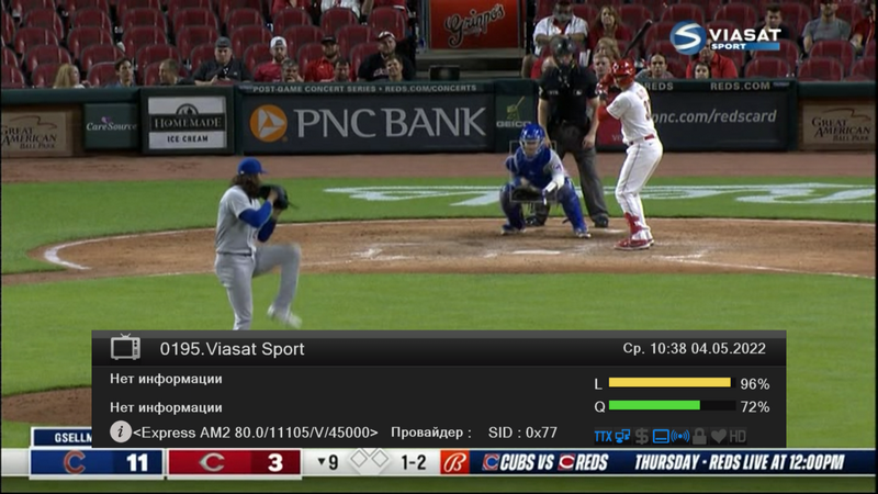

Выбор очевиден, уже видно как на 80Е разворачивают ТП, федеральные и пакет Viasat уже там, 4 канала под кодировкой, а остальные открыты.
Жаль что телегида пока нет, а так вполне смотрибельно и можно уже начинать перенастраивать антенны.

Вчера 11544 V 45000 частоту включали. Каналы показывали федеральные почти час открыто,и телегид был. Потом малевич.

GK71, сейчас эта частота работает и полностью дублирует 11105, но телегида нет как на первой, так и на второй. Нужно время, развернутся и начнут вещать.
