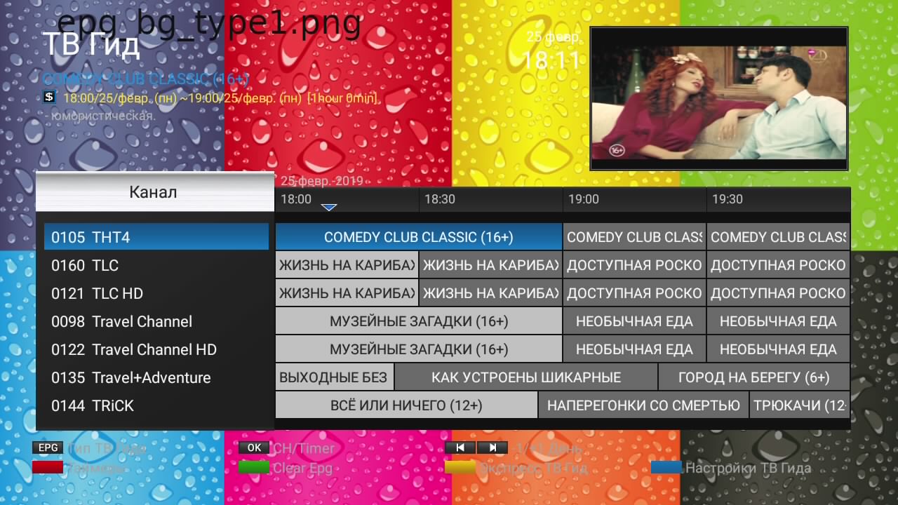

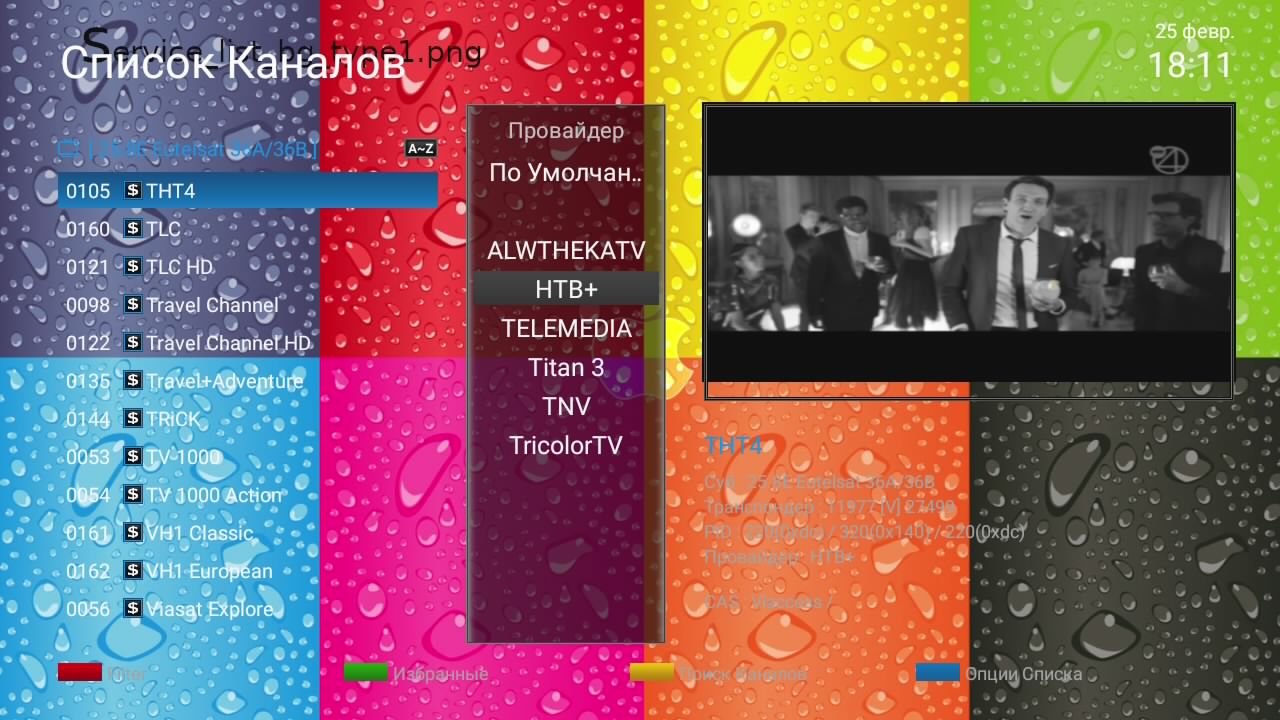

spbplus, у меня тоже какая-то фигня творится. Через batch попробовал переделать apk лаунчера в экспертном режиме, это когда все, что было в оригинале, то и остается, заменил таи одну картинку и подписан оригинальной, что и была. Загружаю его назад в ресивер, перезагрузка и никаких реакций на изменение, хотя новый файл там на месте вместо оригинала. Решил тоже самое переделать в стандартном режиме с оригинальной подписью, загружаю его в ресивер, и после перезагрузки крутится бесконечная анимация загрузки, и на этом все. Доступа к ресиверу нет, так как похоже не запустился лаунчер и на этом все. Пришлось переименовывать файл ПО в update.ird и копировать на флешку в формате FAT32, после этого только через нажимание кнопки CH+ на пульте установилась поверх прошивка. Все заработало, эксперименты пока откладываю до досконального изучения правильности перепаковки apk файлов для ресивера.

spbplus, у меня через batch все операции с упаковкой проходят без ошибок не зависимо от разных вариантов. Не хотят работать или кручение колеса при запуске только измененные файлы с перепаковкой в стандартном режиме. После замены родного файла Launcher.apk в прошивке от Virgo в system/app родными от разных аналогов (AS2, Supremo 2) все работает прекрасно, как и при замене спутниковой части файла f_server в system/bin, только этот процесс надо сначала остановить командой stop. После перепаковки измененных данных файла Launcher.apk (пока менял в распакованных данных разные картинки в res/drawable) через Экспертный режим с отключенной подпиской тоже нормально работает после замены его в ресивере, все изменения картинок видны при просмотре.
