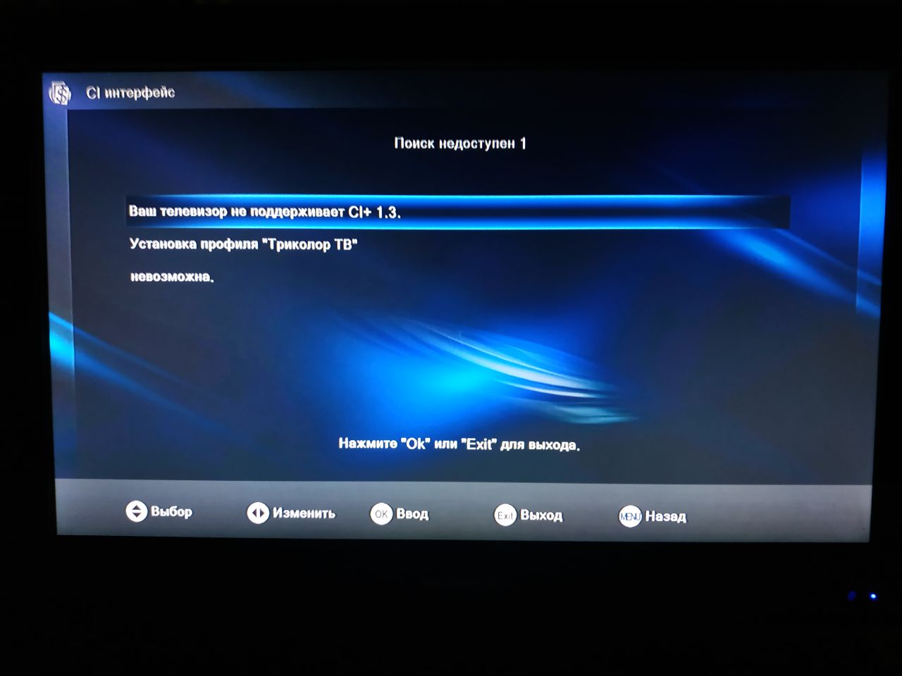

Возможно вы правы, сразу столь категоричных выводах о неподдержке CI+ делать не стоило, но у непрошаренного пользователя ощущение складывается именно такое. Я не первую неделю после покупки пытаюсь решить эту проблему. Искал информацию на разных источниках, бестолку. Пришел на форум, посвященный этому ресиверу и задал вопрос тут. Как вы писали выше, что "снова появляются пользователи, которые говорят что ресивер не поддерживает CI+". Если такие пользователи были раньше, задавали такие же вопросы, значит они видели на экране ресивера то же, что и я, наверное. Какой вывод можно сделать глядя на такое системное сообщение?

Digital Man, если там указана данная информация, то это не означает, что ресивер не работает с модулями CI+, зачем изображение если ресивер уже выпускается не первый год и проверен повторюсь со всеми модулями CI+.
Вывод нужно делать по информации на форуме и от гуру которые изучают характеристики оборудования и знают, что он может, а что нет.
Поэтому если вам ответили, что работает и проблем нет, то нужно эту информацию воспринимать как должное и не спорить по поводу поддержки функциональности.
На этом форуме профессионально вам дают ответ на поставленный вопрос и помогут его решить, выше вы в этом убедились.

Всем доброго дня. Отдельно обратил внимание на жару про Cl+ v.1.3 (см. выше). САМ-модуль виден, ресивер пишет, что он именно 1.3. Видна и карта ([Статус: D000-4 Карта вставлена]). Обратил внимание на такие моменты: в настройках ресивера есть пункт, который говорит про САМ-модуль такое: [Soft cell: DVB client] и еще: [Статус сервиса универсального клиента: DVB EMM service]. При попытке входа в платный канал вижу такое сообщение: [Е107-4 Смарт-карта не полностью авторизована... и т.д.] Особенно смущают пункты с 'DVB' - не должно ли быть 'DVS'?
Отправлено спустя 1 минуту 27 секунд:
я к тому, не говорит ли это, что у меня САМ-модуль именно для кабельного ТВ, а не для спутникового?

DVB не даёт обозначение причастности к кабельному или спутниковому ТВ, это всего лишь аббревиатура DVB — семейство стандартов цифрового телевидения, разработанных международным консорциумом DVB Project.
А вот уже обозначение следом -S, -S2, S2X, -T, T2, -C и так ещё огромное количество, указывает на стандарт цифрового вещания.
Я думаю что нужно обсуждать ресивер и его работу или не работу, а не системную информацию которая нужна специалистам оператора.
Digital Man, ваш случай это нужно получить от оператора нормальный комплект модуль и карта, а не то что частями отправляют, тогда всё будет работать. Естественно должно быть всё проверено в офисе, что оно действительно работоспособно и подписка активна.
