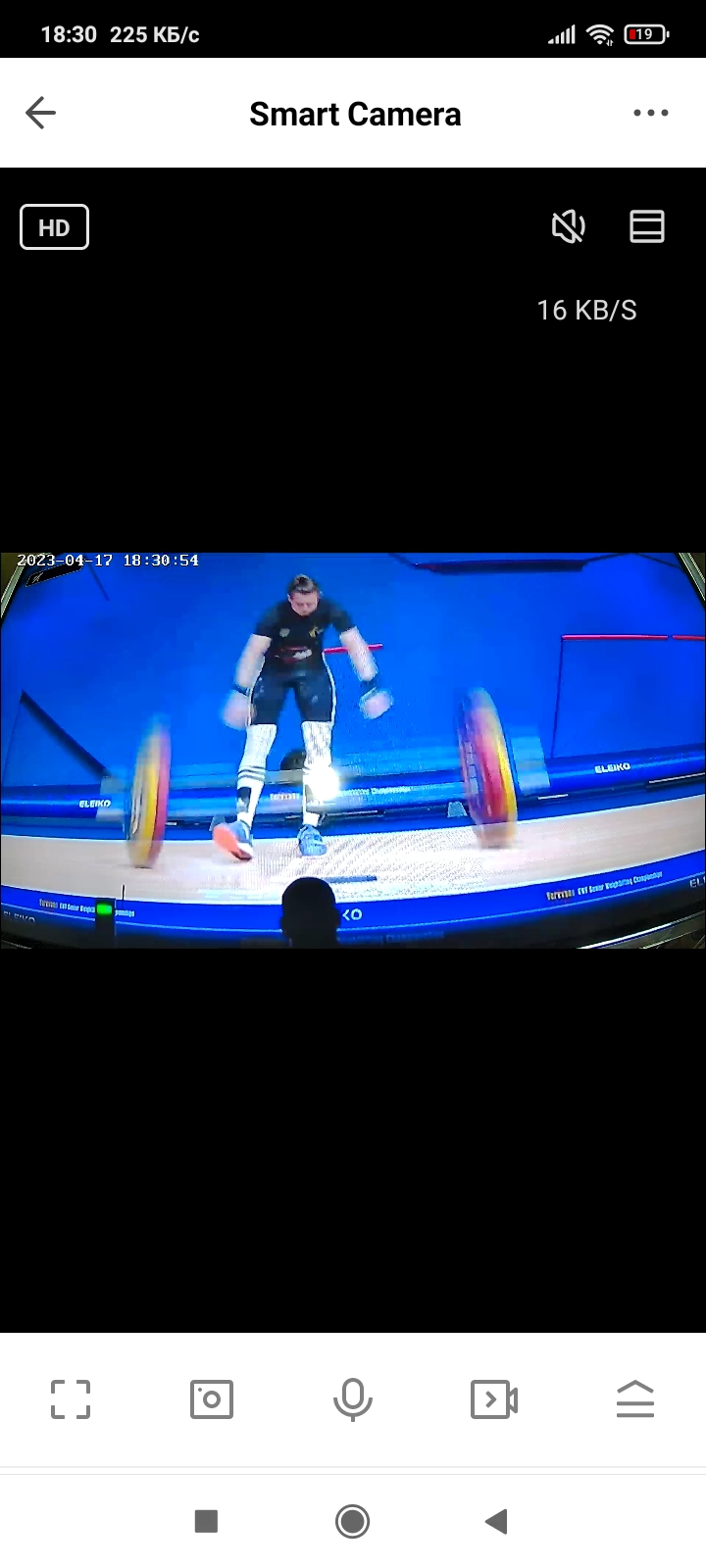

ДедМазай писал(а): 07 фев 2024, 17:00 Но сейчас 2024-й. И если нет под рукой никаких сатфайндеров и тем более приборов, то смартфоны есть у каждого.
Оказывается не только я ... ;)

haykazun писал(а): 07 фев 2024, 19:15 Оказывается не только я ..
Тоже пользуюсь данным методом если нет под рукой прибора итд.всё отлично настраивается ( главное очень медленно крутить тарелку ;) )
