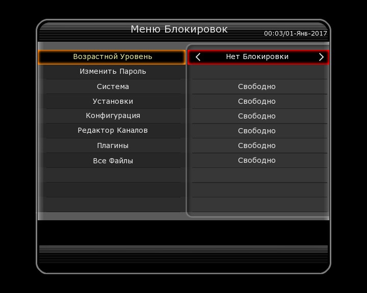

Здраствуйте! Снова появляется запрос пароля. Что ни так с ресивером, может
Сообщения: 346
900
Skyway Nano 2 ошибка L 705?
Сообщение haykazun » 04 июл 2024, 20:10
paolo03 писал(а): ↑
04 июл 2024, 11:39
А в "Меню блокировок" все свободно?
Сообщение paolo03 » 05 июл 2024, 16:15
haykazun писал(а): ↑
04 июл 2024, 20:10
paolo03 писал(а): ↑
04 июл 2024, 11:39
Да, так же свободно. Возрастной уровень, нет блокировки
