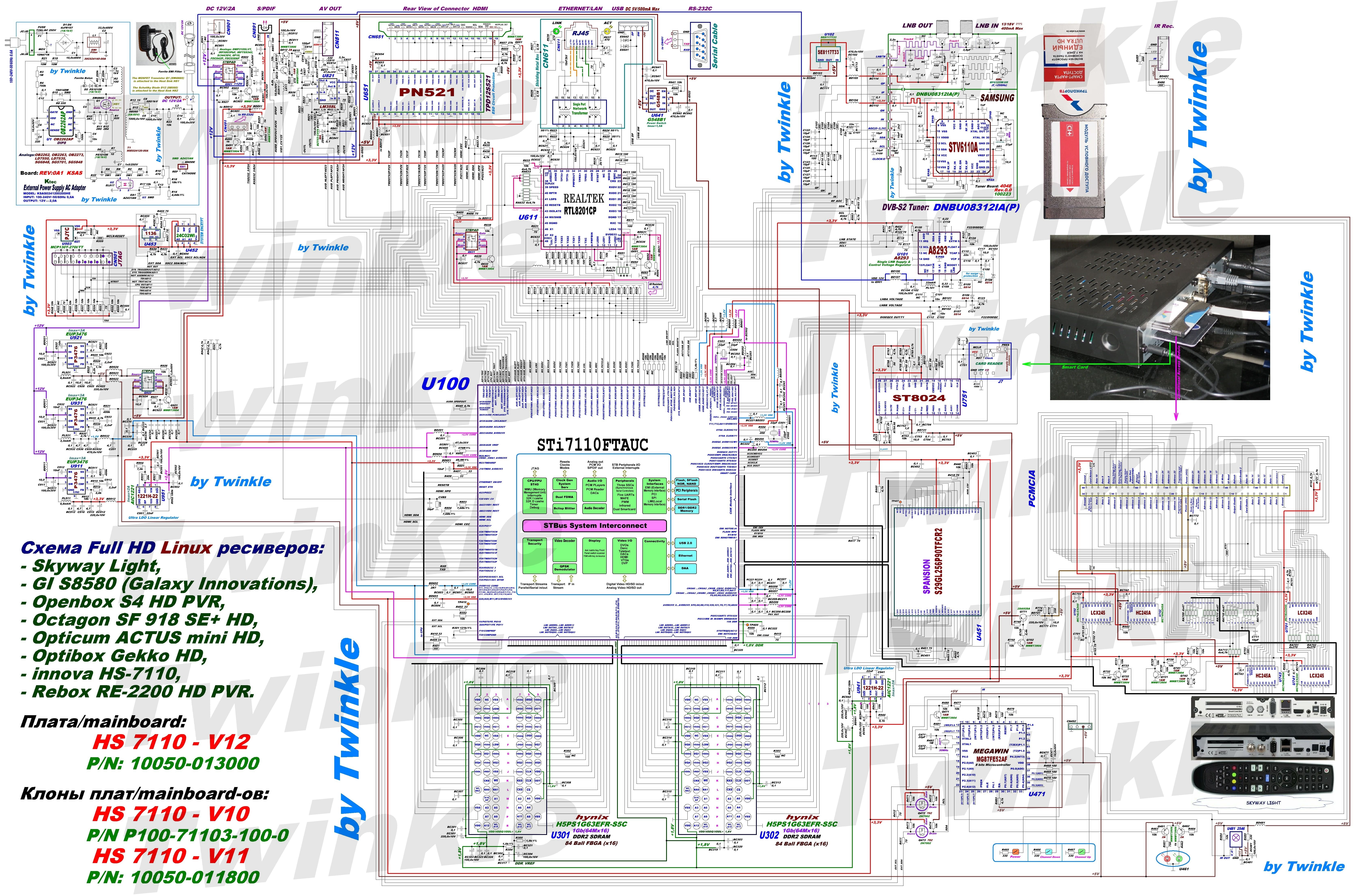

Не лезет ни загрузчик, ни сервисная. В окне портера: ожидайте ответа, и ничего более. А как можно оценить работоспособность процессора? Питание измерял, всё нормально. Схемку прилагаю, может кто что подскажет?
Отправлено спустя 8 минут 2 секунды:
Сайт похоже.режет размер. Извиняюсь за качество, оригинал вполне читабелен.
Отправлено спустя 2 часа 50 минут 39 секунд:

Не мучайтесь. Нужно выпаивать проц и лить в него дамп. Шкурка выделки не стоит, отправьте старика на покой.

Это не мученье, а просто интерес. Своего классика3 я в добром здравии отправил в утиль. А здесь просто интересно. Спасибо всем за участие.
