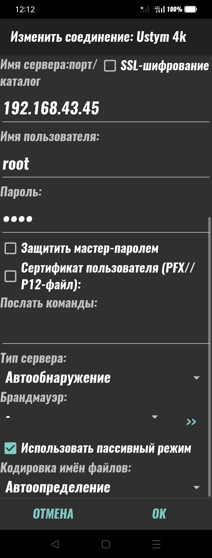

Сообщение sanych5425 » 03 окт 2022, 12:27
Сейчас нет компьютера под рукой,не могу посмотреть.Вот скриншот настройки TC на смартфоне:

Если Вы про компьютерный TC,то я не могу сейчас посмотреть,а если про андроид то тут все просто.Устанавливаете TC на смартфон,заходите в него и внизу будет пункт "установить плагины".Устанавливаете плагин FTP,заходите в него и кликаете "установить соединение",прописываете имя(любое) и настройки,как на скриншоте(адрес свой) и сохраняете.Затем заходите в созданное соединение и перед Вами должен открыться каталог ресивера(если пароль не менялся).
