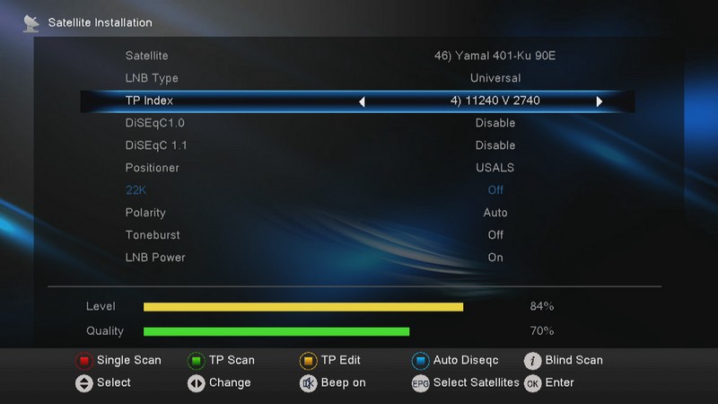

Вы сканируется на прямую или через дайсик?
Вы имеете ввиду DiSEqC 1.2 то да я использую мотор но раньше у меня был ресивер я выше писал SKYWAY NANO 2 слепым поиском через DiSEqC 1.2 мотор он не один транспондер не пропускал

Уже менял 2 конвертера тоже самое слишком быстро сканирует слепой поиск
Не факт. Скорее конверторы одного класса.
Есть ещё одна проблема приёма низкоскоростных транспондеров - фазовый шум гетеродина.
"Чем больше информации передается в единицу времени, т. е. чем больше скорость потока данных, тем более широкую полосу частот занимает сигнал. Чем шире полоса частот сигнала по отношению к полосе, занимаемой фазовым шумом, тем менее сигнал подвержен ошибкам, возникающим из-за этих шумов." отсюда
При слепом поиске, когда есть одновременно высоко- и низкоскоростные транспондеры, нужен компромисс.
Пусть лучше "слепой поиск находит транспондер и сразу его сканирует", и только в отдельных случаях, и когда конвертеры "китайские", его повторять.

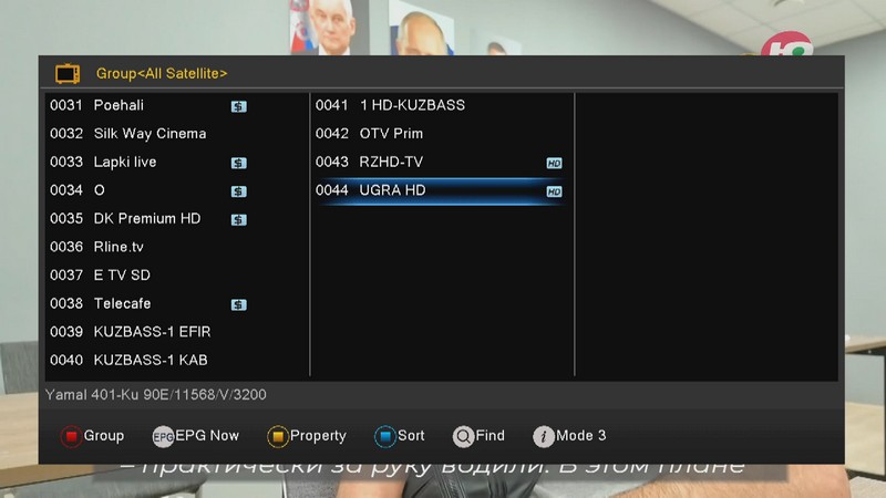

Добрый день подскажите как в редакторе каналов сделать чтобы воспроизводились автоматически канала чтобы не надо было нажимать постоянно кнопку воспроизведения
Заранее спасибо!!!
подскажите кто-нибудь знает как это можно сделать

11241 V 2740
11569 V 3200
Еще каналы не совпадают с частотами
Два раза проверил, находит при первом слепом поиске обе частоты и каналы на них.
Конвертер установлен Gi 211
Установлен мотор Usals протокол.

07 май 2025, 09:56
Никак, у вас ресиверы разные, вы привыкли на SKYWAY, а на других ресиверах на платформе Ali было реализовано по другому, это не баг, не косяк, просто другая реализация, как по мне, то этот вариант лучше когда редактируешь каналы декодируемые через сеть.
