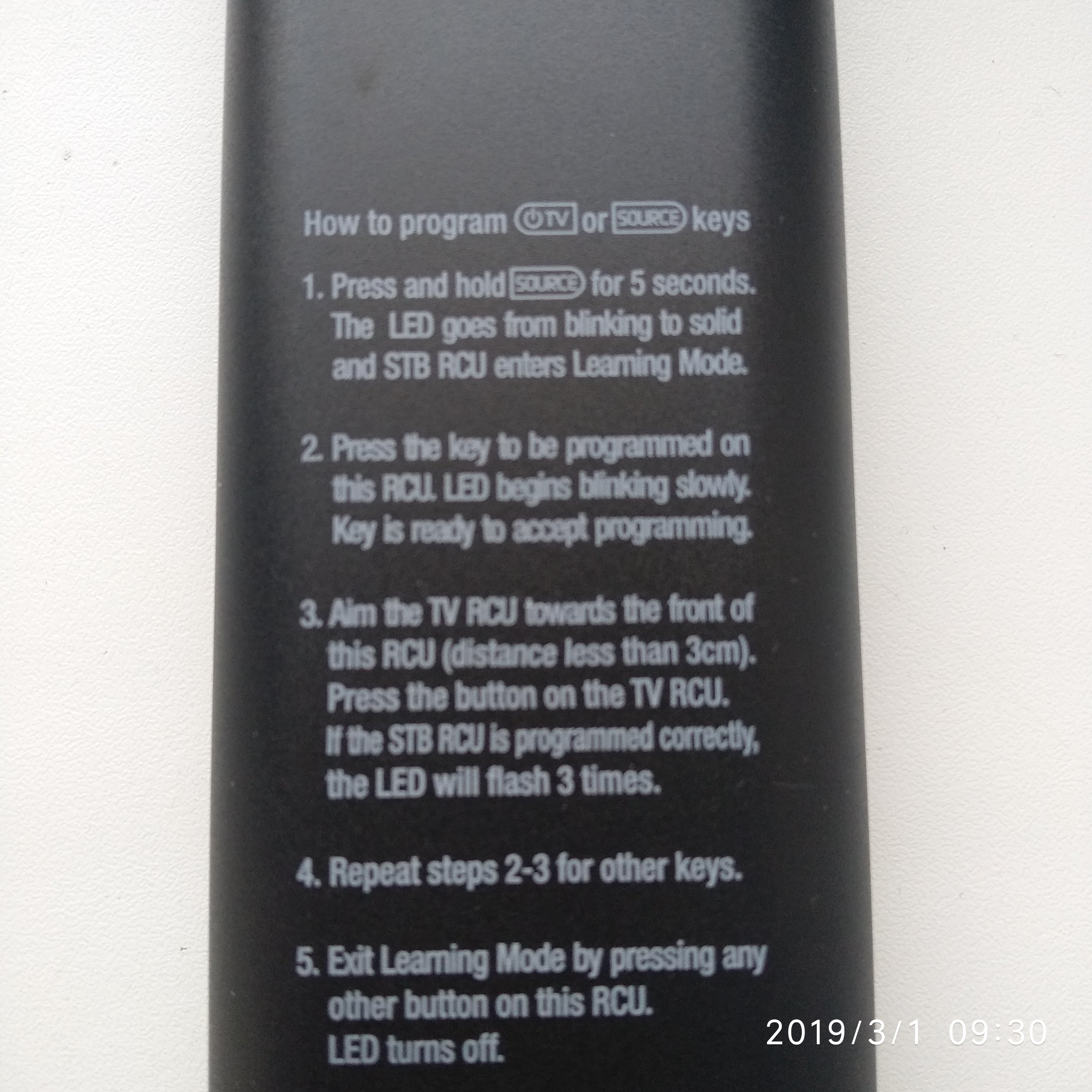

Сообщение vlad300575 » 28 фев 2019, 21:14
Всё делаю точно также.Только когда нажимаю на кнопку и удерживаю кнопку tv она постоянно моргает!!viewtopic.php?p=8485#p8485 кнопка source запрограмировалась без проблем!Видео выложить не могу

Ильич.Всё я понял!!Говорят же читай инструкцию!!А я сразу видеоинструкцию посмотрел.Короче видеоинструкция по настройке пульта от формулера не подходит к опену.У опена в режим прогромации заходишь через кнопку source.Получается надо убирать видеоинструкцию.Ниже сфотал инструкцию как написано на обороте пульта от опена .Правда на англ.языке.У формулера режим прогромации через кнопку tv,у опена через кнопку source.

Сообщение tvbox » 01 мар 2019, 07:11
vlad300575, так тут на форуме была инструкция на английском языке.Фото по настройке пульта- viewtopic.php?p=8117#p8117. На английском,но все понятно.

Сообщение vlad300575 » 01 мар 2019, 07:37
tvbox писал(а): ↑
01 мар 2019, 07:11
Да я всё понимаю.Я говорю про то что настройка пульта формулера отличается от опенбокса.Фото я скинул для ознакомления???И чтобы поправили видеоинструцию по настройке опенбокса!!!

Сообщение tvbox » 01 мар 2019, 08:15
vlad300575, так по ссылке ясно и понятно написано-настройка по кнопке "TV or SOURCE".Про изменения инструкции понял.Думаю Ильич исправит.

Сообщение Ильич » 02 мар 2019, 23:34
vlad300575, Спасибо, видео не исправить но указали это в текстовой инструкции
