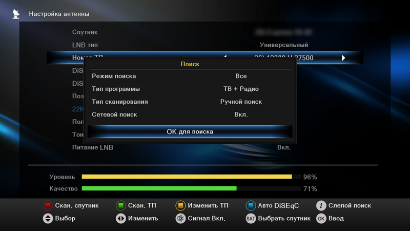

Al460 значит вы сканирует не в режиме ТП, а в режиме всего спутника. Давайте я ещё раз опишу.
Зашли в меню Поиск --> выбрали ТП оператора к примеру НТВ+ на 11785 V 27500 --> далее нажимаем зелёную кнопку "Скан. ТП" --> опускаем курсор на строку "Сетевой поиск" --> ставим этот пункт из положения Выкл. в положение Вкл. --> далее опускаемся на строку "OK для поиска" и нажимаем центральную кнопку ДУ кнопку ОК.
пример на скриншоте.
Всё, после чего начнётся поиск только частот принадлежащих выбранному провайдеру.

HDbox, Спасибо большое. Именно так и делаю. А каналы двоят. Какой то глюк. Попробую разобраться.
