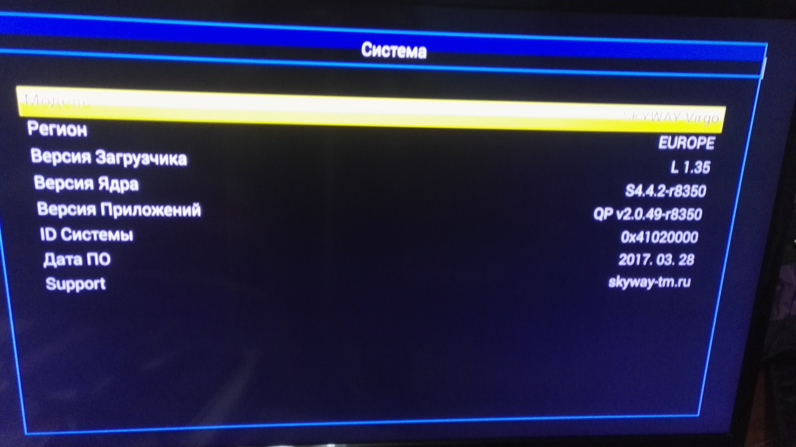

Lirikman, ID системы в ресивере от Virgo, всё вроде бы правильно.
Интересно, а по сети в интернете какая нибудь версия доступна или нет при проверке обновления через соответствующее меню?

Когда заходишь в менеджер и нажимаешь Загрузка ПО, то пишет - Уже установлено последнее программное обеспечение. Походу что то с самой системой андроид не так, ведь и на последнюю версию родного ПО тоже не обновляется. Вставляю флешку, появляется окно с обновлением, нажимаю красную кнопку, ресивер перезагружается и ничего не меняется, как была версия 2.0.49, так и остается. Такая вот непонятная ситуация.

Lirikman, да, странно, что и родная прошивка 2.2.0 тоже не может установиться, даже при принудительном CH+ при включении.
Насчёт обновления по сети, то это возможно, что ничего нет, разработчики давно всё ликвидировали для моделей Skyway.
Если бы установилась эта родная прошивка, то дальше уже было бы проще во всём экспериментировать.
А поверх ещё раз родную 2.0.49 не пробовали установить через флешку? Может в флешке какая-то проблема, попробуйте другую или другой разъём USB и чтобы не было ничего в других разъёмах.

На ресивере нет кнопки CH+, а при постоянном нажатии CH+ на пульте, нет никакой реакции. Попробую ещё раз другую, уже третью флешку. Нет же разницы какая файловая система NTFS или FAT?
Отправлено спустя 1 минуту 20 секунд:
Версию 2.0.49 тоже пробовал, но всё так перезагрузка и ни какой реакции.

Lirikman, отформатируйте флешку средствами ресивера и попробуйте разные разъёмы USB с отсутствием устройств в других разъёмах.

Попробовал третью флешку, и форматировал через менеджер - накопители - выбор флешки - форматировать. Затем закинул файл - FAC.SKYWAY.Virgo.FULL.v2.2.0-r9860.ird на флешку, ресивер его увидел, нажал красную кнопку - перезагрузка, запуск и тоже самое, версия ПО - 2.0.49. Скорее всего проблемы в самой системе андроид, отчистить бы его как то через сервисный ключ, возможно это бы помогло, но не получается, ничего не происходит при постоянном на нажатии CH+ на пульте, при включении ресивера.

Как вариант пробуйте лить ПО по нарастающей а не сразу крайнюю

Думал об этом, но не нашёл только ПО версии 2.2.0, после 2.0.49, других версии между этими не нашёл. Если кто знает где найти то буду признателен.

Читал тут с первой страницы что и как ?

Прочитал всю тему от первого до последнего сообщения, у одного человека тоже не перешивался ресивер, но у него установилась прошивка 2.2.0, а у меня 2.0.49 и ни как не обновляется, что очень странно, ведь по сути родная 2.2.0 должна встать без проблем.

И еще маленький совет сохрани свои все данные на флешку и сбрось рес в заводские настройки

Сброс на заводские делал, и сброс конфигурации, и сброс настроек андроид, и Вернуть заводские настройки, всё одно. Ладно, спасибо за помощь, буду дальше разбираться в данной теме, как найду решение или хоть что то сдвинется с мёртвой точки, то отпишусь.

lelik3, Lirikman, версию 2.2.0 можно устанавливать поверх версии 2.0.0 и выше.
Такое чувство, что с флешки файл ПО не может загрузиться для установки в систему. Что-то мешает этому процессу.
Или с разъёмом USB что-то не так, или действительно все флешки ресивер не полностью поддерживает.
Тут недавно читал подобное, но со списком каналов, как бы устанавливался, но оставался старый после перезапуска ресивера.
Оказалась проблема в полноценности файла на флешке, вот он как бы пустой был, пусть и видел его ресивер.

Тогда пусть флешку форматнет фатом 32 скачает заново ПО и пробует залить но я бы с пер ва сбросил рес в заводские установки а потом про бывал мой вариант
