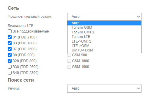

Подскажите пожалуйста,юсб модем huawei e3372hперевёл в режим только 3g но ресивер всё равно пишет что нет устройства?
Хоть в 2 Джи, ресивер его не видит ... и перевести его не возможно по определению :lol: там есть только приём 2,3,4 джи ...
От смены типа сети чип не поменяется. Значит нет драйверов в приставке.
