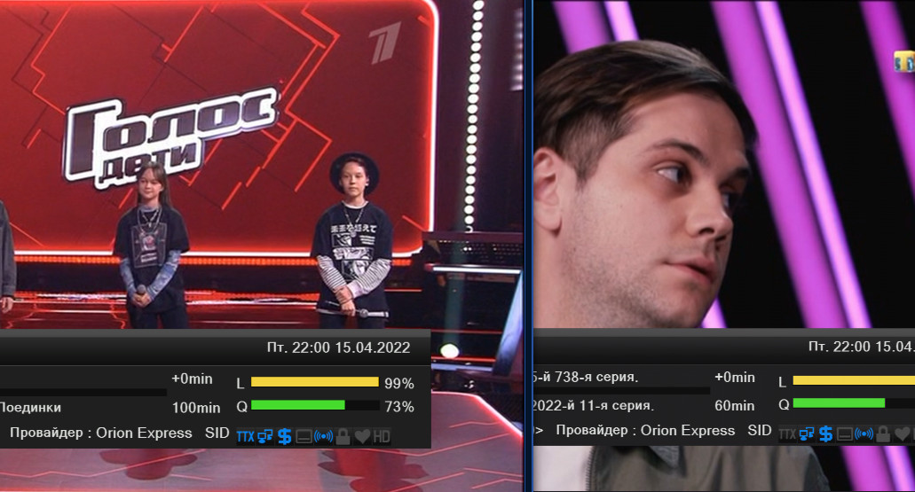

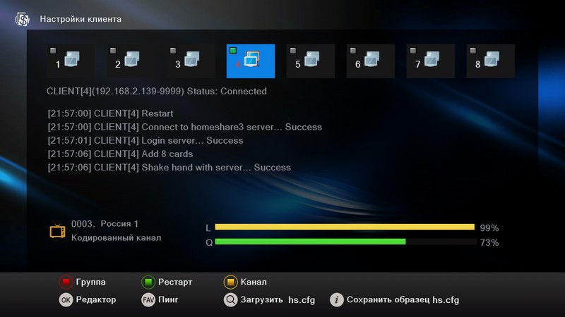

sistem888, только что не поленился и соединил HD BOX S500 CI PRO и HD BOX S500, проблем нет, связка работает стабильно.
Только подал спутниковый сигнал на второй ресивер и моментально декодировал канал на втором ресивере.
- 2022-04-15_220111.jpg (146.33 КБ) 4623 просмотра
- HDBOX_2022-04-15_21-57-15.jpg (54.62 КБ) 4626 просмотров
