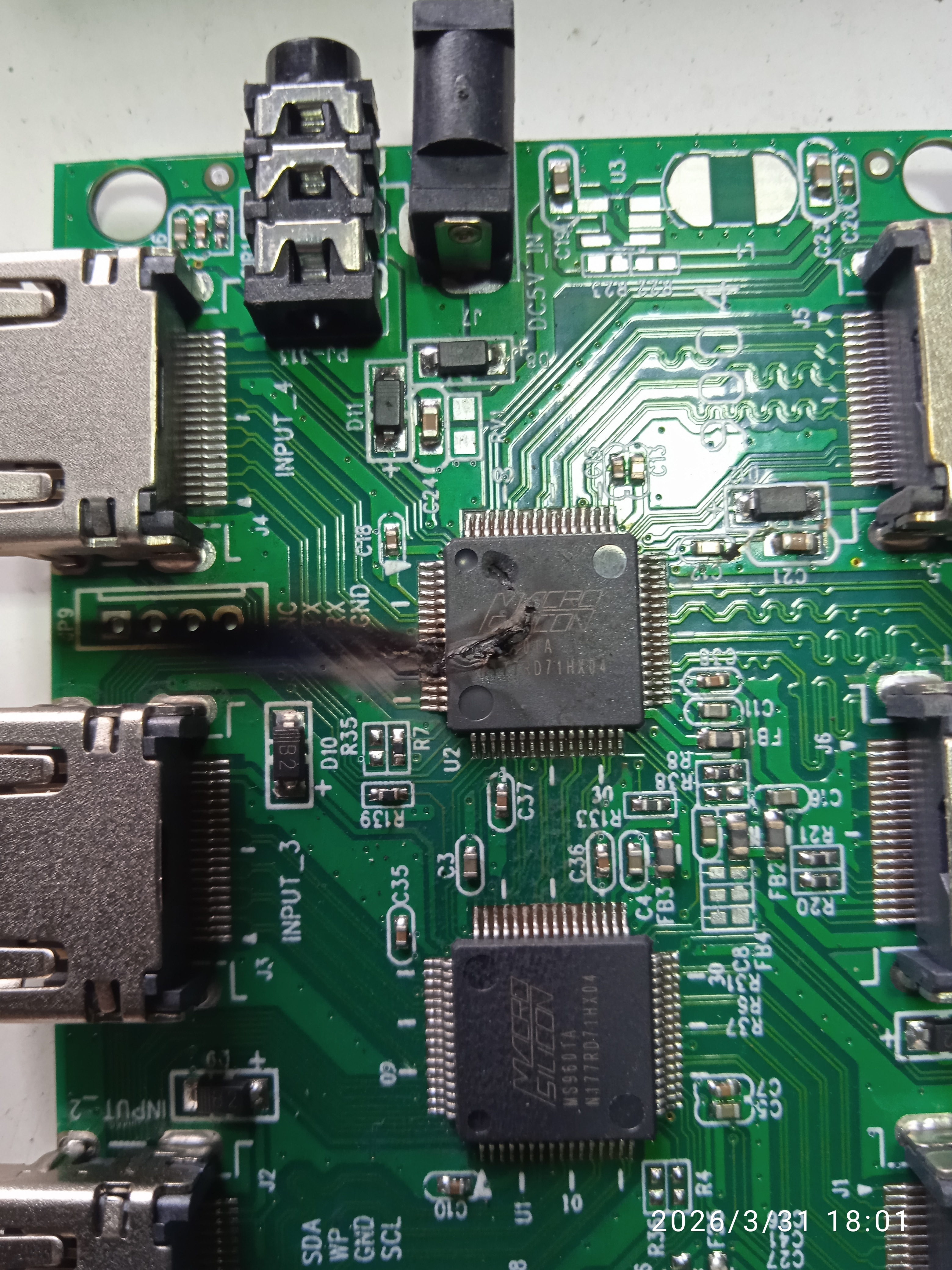

Видеокарта с HDMI не выводил картинку ... несколько раз отключил все, пытаясь выяснить в чем проблема ... потом поленился(несколько минут подождать пока комп отключится а потом ждать включению ... ) и не стал отключать все, и в итоге ... не с первого раза, 3-ого или 4-ого раза дым пошел ;) сгорели и кабель HDMI и видеокарта и HDMI свитч ...
