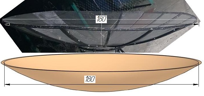

Если продолжить тему:
maks56 писал(а): 24 окт 2023, 10:35пришлось раз красить ..
Можно красить только краскопультом или с балончика.
Если кисточкой, то нужно будет "продувать" ячейки.
Других вариантов нет.
Да и цинкарь наносить только без контакта с сеткой. (Пульвилизатор).
Ильич, покажите еще крепежные элементы LNB, и какой диаметр антенны. Фокусное расстояние примерно вычислю по фото.
Я, как скептик, доковыриваюсь до самой глубины.

крепление лнб 3 палки, диаметр 1,8

чижкин писал(а): 24 окт 2023, 19:37Ильич, покажите еще крепежные элементы LNB
фотку и размеры.
Объект же покраски выглядит ущербно.
Пока картинка такая:
Похожа?

Ильич, покажите палки и крепление LNB (фото и размеры), работник должен же знать объем работы в полной красе.
Да и я, как скептик, посчитаю возможности этого монстра.
