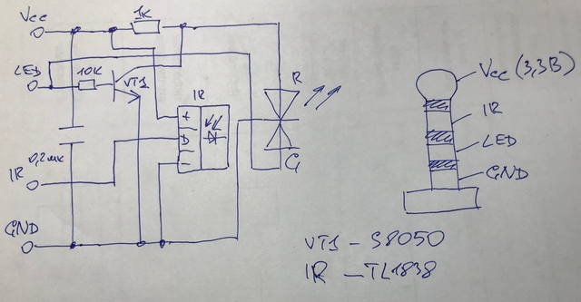

Фотку покажите, когда на выносном ик-датчике горит красный светодиод.

Так поделитесь схемой - себе прикручу.

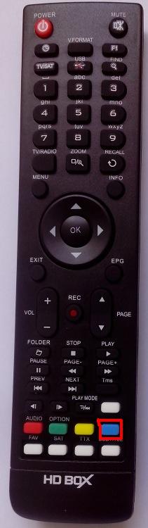

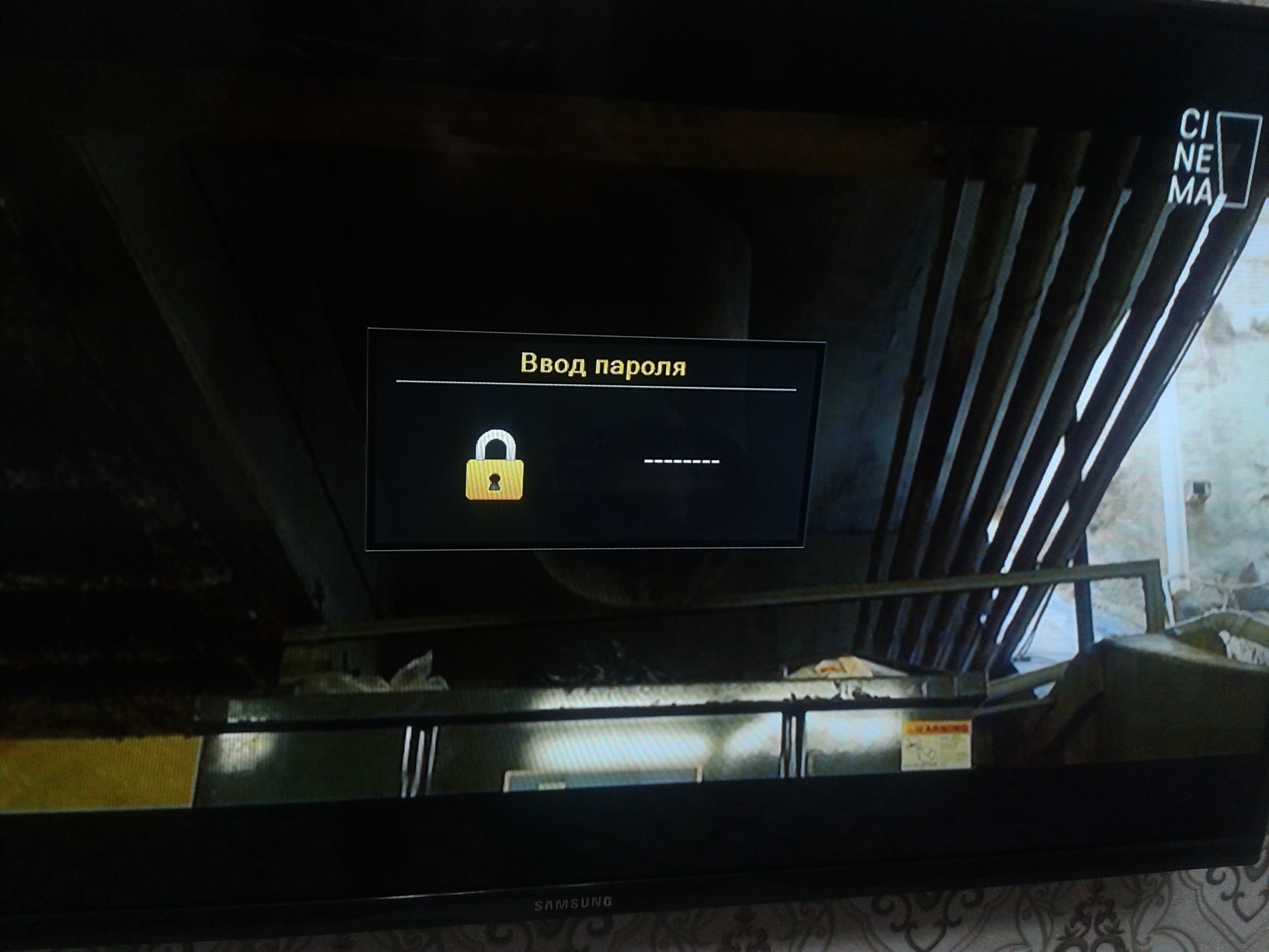

Для чего синяя кнопка на ПДУ ?
Она выводит ввод пароля 7 значный
Для чего он ?

Сообщение Ghost-Ghost » 22 июн 2021, 21:02
Чтобы зайти в меню хитрого просмотра а также поменять разрешение екрана с 4х3 до 16х9.

Сообщение Doswindows » 22 июн 2021, 21:29
Что за хитрый просмотр и какой там пароль не раскажете ?
А разрешение экрана с 4х3 до 16х9. белая кнопка же меняет

Сообщение Ghost-Ghost » 23 июн 2021, 00:41
Да меняет но в новых прошивках они и на синюю сделали кнопку также если инфобар исчезнет то после этого если нажать на синюю кнопку появится возможность менять разрешение экрана.

Что-то здесь (в схеме) не видно ограничивающего по току резистора для зеленого светодиода.
Можете схемы сравнить.

__Newsky__, ограничение хорошо когда в ходовых огнях. А для этих светодиодов нужное напряжение более чем достаточно.
Скорей в схеме ресивера есть ограничение. Наверное)))
Posts in topic: 66
Сообщение __Newsky__ » 23 июн 2021, 15:49
Ну здесь не автомобиль.
Любой светодиод питается от драйвера.
Напряжение здесь ни при чем.
Тут главное ток.
Еще плату бы посмотреть, это возможно?
А вообще, в моей комплектации ВОХ-сов не было ни одного выносного датчика, почему - не знаю.

__Newsky__ писал(а): ↑
23 июн 2021, 15:35
Схемы совершенное разные. Питание 3,3 вместо 5в.
viewtopic.php?p=22025#p22025
Отправлено спустя 50 секунд:
И на выходе LED появляется плюс, а не минус.

Сообщение Doswindows » 25 июн 2021, 14:56
Ghost-Ghost писал(а): ↑
23 июн 2021, 00:41
Так это вход в настройки шары напрямую без входа в меню
Понятно
Спасибо
