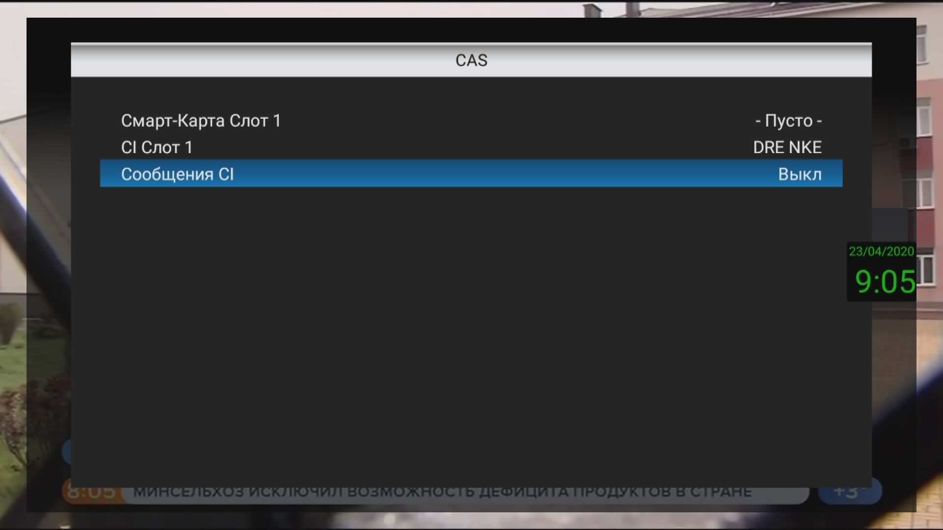

Подскажите плиз , на ресе OPENBOX AS4K CI Pro установлена шара НТВ+ НD и СI модуль ТРИКОЛОР ТВ официальный , при переключении каналов хоть НТВ хоть Триколоровских изображение появившегося канала(картинка) зависает -потемнев % на 30 и секунд так на 4-5 и выскакивает на фоне картинки типа таблички на черном фоне -"Сообщение об ошибке" ниже в этой же табличке на зеленом фоне надпись"нет доступа" ещ ниже в той же табличке на черном фоне надпись"Нажмите "ОК" или "Ехit" для выхода".
Нажимаю на пульте "EXIT" -картинка светлеет (становится по яркости нормальной) ,табличка описанная мной выше пропадает и дальше все нормально ...
При дальнейшем переключении канала-все опять повторяется!!!
Програмное обеспечение стоит самая последняя версия -недавно обновлялся, эта ошибка обновлением не исправилась ни этим ни предыдущими тремя..., настройки проверял -вроде все как у всех тут ничего особенного не ставил , пордключение Триколор через спутник, а шара и IPTV каналы через интернет модем скорость 70 мегобит в секунду по LAN кабелю.
Маюсь с этим баком давно, вот решил постучаться на ваш форум за
помощью(зарегился недавно)- может кто подскажет как вылечить этот недуг!!!
Помогите други!! Буду очень признателен!!

duglas сделай так сброс в завод (пробуй) и выкл сообщения ci

maks56, Спасибо за совет! Но видишь ли я очень тупой "чайник" в настройках реса-мне его помогли настроить на 80% , остальное я сам поднастраивал под себя читая различные форумы и советы на них... И для меня сброс на заводские настройки -чревато потерей просмотра и полного функционала -я сам навряд ли его опять настрою как он был , тем более сейчас долгое время мы все сидим в карантине чертовом и думаю это продлится еще месяца полтора. А если я на заводские настройки уйду и не смогу все как раньше восстановить ...то беда ...буду полтора месяца без нормального ТВ дома сидеть ...и никто мне не поможет! Так то я понял твой интересный ход по исправлению моего бага! Плиз тебе большое!
Но боюсь я так глобально откатиться или это я может не понимаю не затронет остальных настроек , а только настройки по Триколор ТВ??? Поясни , но учти , что я в этом просто профан...

duglas .. модуль Триколор сбросить в завод ,сообщение поставить выкл....другие настройки ресивера не затрагиваются ,......а так полностью сброс в завод ресивера не делай,. пока не будешь уверен что сам всё сделаешь ..в карантине почитывай форум сдесь всё есть viewtopic.php?f=64&t=315

maks56, сделал как Вы сказали!!! Все работает как надо!!! Век живи , век учись!
