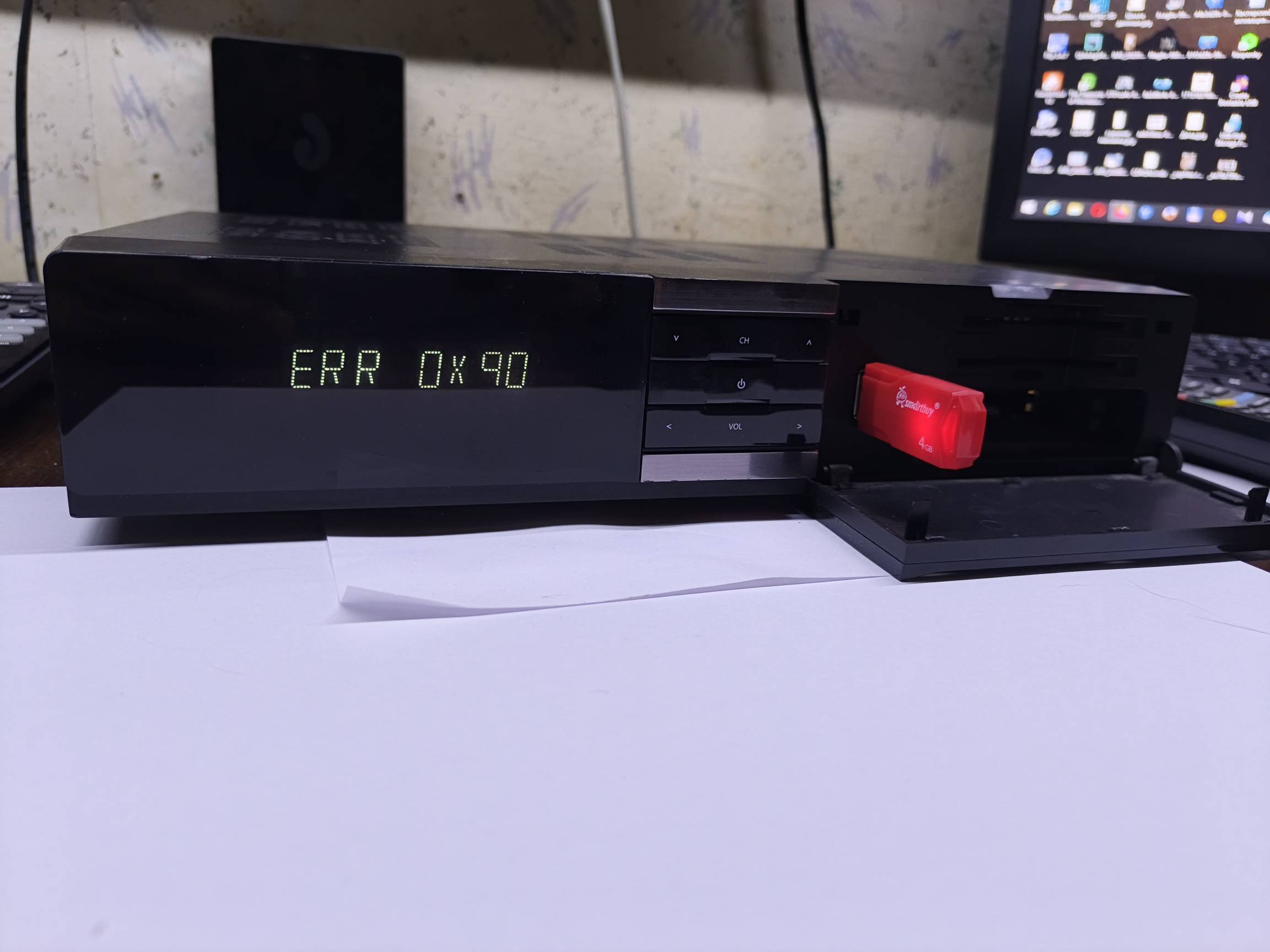

Купил флешку сегодня на 4гб, толку ноль.
Не видит ни с морды и ch+, не из под системы.
В том то и проблема, как прошить загрузчик, прошивку, фаил очистки если он не видит флешку?
В воскресенье приедет нуль модемный кабель, им можно зашить загрузчик или только прошивку?
Или кабелем попробовать зашить старую версию прошивки и из под нее пробовать вдруг флешки заработают.
я уже не знаю что попробовать, где пишут что флешку нужно форматировать в фат32, в другом месте что просто в фат.
И так и так толку ноль.

Сообщение oleg70 » Вчера, 19:01
zakazorel писал(а): ↑
Вчера, 18:06
#Флешка на фото светится,значит питание 5 вольт на неё идёт,а то были сомнения .. :)
FAT сейчас практически не используется из-за жёстких ограничений.
FAT32 остаётся хорошим выбором в конкретных ситуациях:
Для USB-накопителей небольшого объёма (до 32 ГБ), если вы работаете с файлами размером меньше 4 ГБ и вам нужна максимальная совместимость с разными устройствами.
Для внешних жёстких дисков, если вы не планируете хранить на них очень большие файлы (например, образы DVD).
Насчёт др.вопросов,не в курсе,т.к. небыло таких рес-ов --читаем "учебник"- тему 7.3 и 7.6 - https://web.archive.org/web/20160213202 ... /book.html

Ошибка ERR 0x90 в ресивере — это код системной ошибки, который может возникать по разным причинам. В данном случае обозначение 0x90 — это шестнадцатеричный код, который указывает на конкретную проблему в работе устройства.
Возможные причины:
Сбой в программном обеспечении ресивера. Это может произойти из-за внезапного отключения питания, некорректного обновления ПО или воздействия статического электричества.
Проблемы с подключением к серверу. Например, при попытке обновления настроек или доступа к IPTV может появиться сообщение о серверной ошибке с кодом 0x90.
Некорректные действия пользователя. Например, попытка сброса настроек до заводских через зажатую кнопку может привести к появлению этой ошибки.
Аппаратные неисправности. В редких случаях ошибка может быть связана с неисправностью самого ресивера или его компонентов.
Что можно сделать
Перезагрузите ресивер. Выключите его из розетки на 5 минут, затем подключите обратно и проверьте работу.
Проверьте версию ПО. Убедитесь, что на устройстве установлена актуальная версия программного обеспечения. Если нет — обновите его.
Сбросьте настройки до заводских. Если предыдущие шаги не помогли, можно попробовать выполнить сброс. Учтите, что это удалит все пользовательские настройки, поэтому заранее сохраните важные данные.
Список выводимых на дисплей ошибок "ERR 0х..." ресивера GI, OCTAGON, Openbox, Skyway и других FORTIS ...
Таблица кодов ошибок загрузчика :
0x00 Ошибок нет
0x01 Ошибка приложения
0x02 Блок Xpress
0x03 Неверный флеш
0x04 безопасности Главного BCB
0x05 безопасности Фронт PCB
0x10 Идентификаторы системы не совпадают
0x11 Диапазон (Загрузка файла превышает arear зарезервировано)
0x12 UartTimeOut (Serial ошибка связи)
0x13 Битые файлы(Скачано файлов пакетов из строя)
0x14 Тип данных (не поддерживающих тип данных)
0x15 XfdVer (не поддерживающий IRD версия)
0x20 OtaTimeOut (Хотя OTA, антенн линия отключена)
0x21 OtaCrc32 Ота загруженный файл разбился
0x70 ошибка ядра файловой системы
0x71 ошибка корневой файловой системы
0x72 фс устройств (Device ошибка файловой системы)
0x80 Запись Флеш (ошибка при записи Flash)
0x81 Eeprom запись
0x82 XfdmWriting (IRD ошибка записи)
0x83 Eeprom Чтение
0x90 Нет USB
0x91 Ошибка записи USB
0x92 Нет файла на USB
0x93 Ошибка чтения USB
И так, что делать если ошибка в ресе и он не грузится - ПРИНУДИТЕЛЬНАЯ ПРОШИВКА:
Рес выкл тумблером сзади, флешку (fat32) с прошивкой в передний usb, вкл. тумблер и одновременно жмем ^Up (сек 10-15 до появления надписи начала загрузки). Ждем окончания процесса.
