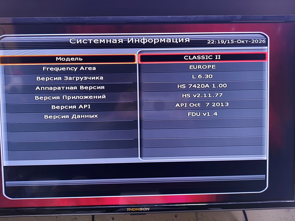

Добрый вечер форумчане.
Помогите разобраться с ресивером Skyway classic 2.
Вводные данные: загрузчик L6.30, прошивка 2.11.77, ресивер включается, работает, через ftp поставил плагин викард - тетя шура работает.
Сделал поиск каналов, но походу не все нашел (у меня такого реса не было раньше, поэтому не совсем разобрался как и какие вписывать частоты для более детального поиска каналов).

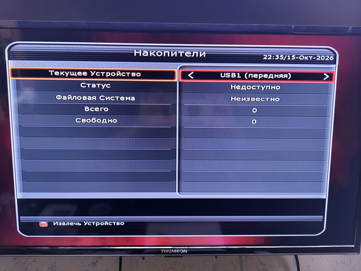

Проблема в том что ресивер не хочет обновлять прошивку,загрузчик, загружать список каналов, не в переднем разъеме не сзади не видит флешки (пробовал 3шт разных). Не видит флешки как из под системы , так и при попытке включения и зажимания ch+ на морде ресивера - пишет скан юсб и потом Err 0X90.
Вопрос в чем может быть проблема? почему не видит флешки?
Есть ли вариант закинуть список каналов через ftp? где конкретно в системе реса лежит данный фаил с каналами?
Покупать нуль модемный провод и шить через com? Отправлено спустя 10 минут 8 секунд:
При подключении флешки в системе нечего не определяется.

Флешку отформат. в FAT32 на компе и не больше 8-16 Гб ...
Инфо для размышления:
Версии прошивок и загрузчиков
Загрузчик для Classic 2: 6.37. Прошивка: 2.11.77.
mbiling.ucoz.ru
u4elsat-new.ru
Важный нюанс: перед тем как устанавливать эту прошивку, обязательно проверьте в меню ресивера (Настройки → Системная информация) версию установленного загрузчика. Она должна быть именно 6.37. Если версия другая, обновление может завершиться ошибкой.
# У вас почему-то 6.30 вместо 6.37 u4elsat-new.ru

Форматирую Флешку в формат FAT32 на компе, флешка 8гб.
Толку ноль.
Толку ноль.

Флешку поменяйте.
У меня была 2 ГГб для телодвижений на 2 и 3 линейках (Лайт и Нано-3).

zakazorel,
Начиная с 57 прошивки нужно было менять загрузчик на Ваш случай 6.37.
Меняем загрузчик на 6.37 и после этого льём ПО ..
Прошивка v2.12.18 для SKYWAY CLASSIC II - https://web.archive.org/web/20160718081 ... 21218.html
Вот файлик для очистки ресивера. Ставится с флешки,как и прошивка- с зажатой клав. вверх... #
ВНИМАНИЕ! Перед и после обновления рекомендуется сделать сброс в заводские настройки!

Для установки предварительно подготовьте USB флешку, для этого:
1. USB флешка должна быть высокоскоростной, в противном случае установка может не пройти.
2. Отформатируйте флешку в файловую систему FAT
3. Скопируйте на пустую флешку файл загрузчика в формате .ird
4. Отключите ресивер от сети питания
5. Вставьте флешку в USB порт ресивера
6. Зажмите на передней панели ресивера кнопку CH+ и не отпуская кнопку подключите ресивер к сети питания
7. Через 10 секунд отпустите кнопку CH+ и дождитесь пока появится надпись COMPLETE, после этого перезагрузите ресивер ...
