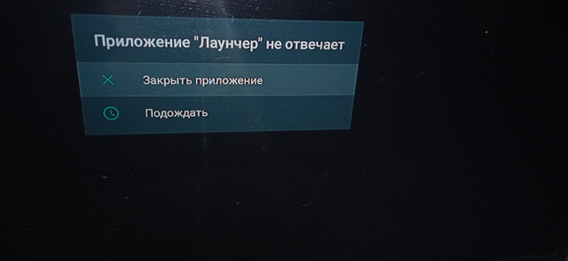

Через какое то время вылезло такое окошко,при этом ресивер не реагировал на пульт...с розетки перерубил,ресивер загрузился,торможение картинки прошло .Наблюдаю дальше ,вернется ли этот глюк или нет Изображение

Почистите кэш через меню реса. Кроме двух плагинов что еще стоит?
Отправлено спустя 59 секунд:
Так же сбросить модуль в заводские установки через меню реса.

Перегрузил с розетки рес и все вернулось.эти стоп кадры и лягз звука именно на каналах трико(
Отправлено спустя 2 минуты 31 секунду:
А при чем тут модуль ,причем оба варианта( офицально си+ кам и карта 255 c подписками проплаченными и пиратский модуль переделка эксет HD и карта шитая 23-24 серии) если они оба на старом опенбоксе sx4 base нормально работают ???
Отправлено спустя 3 минуты 15 секунд:
Кроме 2 плагинов стоит еще зона,сииина,резка hd,лампа, впн bye bye dpi , ютуб, но пользовался только зоной в последнее время, но это уже не DVB часть а ип тв фишки насколько я понимаю
