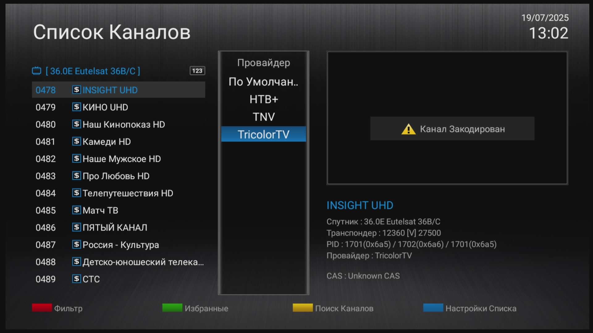

Проверил только что UHD каналы -- один на 12190 L ( H ) сигнал прыгал с 0 до 65 % ,может и от погоды -тучи ...
Два - на 12360 R (V) -сигнал норм. - 80% , один -на 12476 R (V) - 80% ...

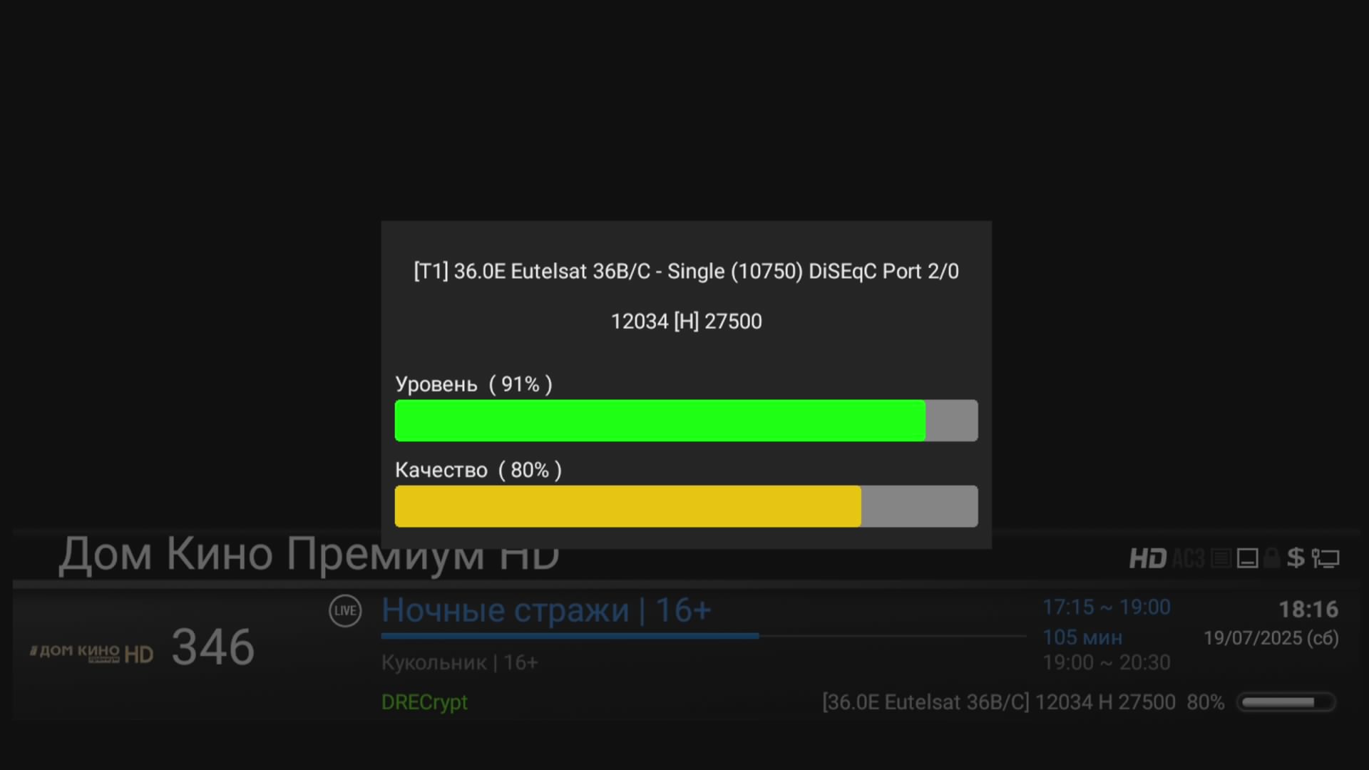

Дом кино Премиум HD ---12034 L(H) --80 %....

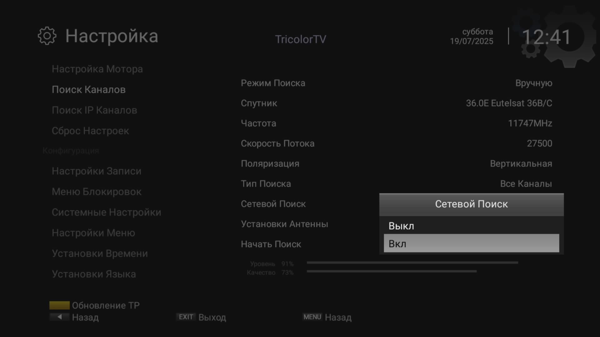

А лучше прикрепить скрин что Вы вводили при ручном поиске UHD каналов.
Сообщения: 6763
12360 R - в ресе выбираем V поляризация
Скорость потока 27500 - выбираем
Это все при ручном поиске!

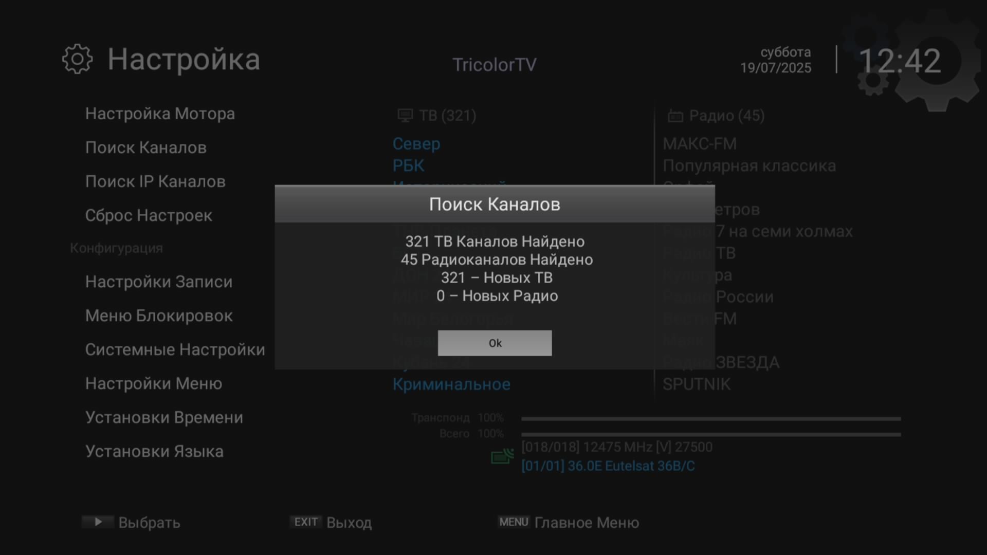

Igor_Leb, Каналы (321)-только триколора на сегод.день с 36е,не фильтров. :) -- те,которые вас интересуют в самый конец перенёс,вначале все открытые ...Поставьте через меню( распаков.и на флешку файл .nsvc) --смотрите по -уровень /качество- и "копайте" антен.хоз-во....

Сообщения: 6763
12034 L DVB-S2
8PSK
SR 27500
FEC 3/4
Там он!

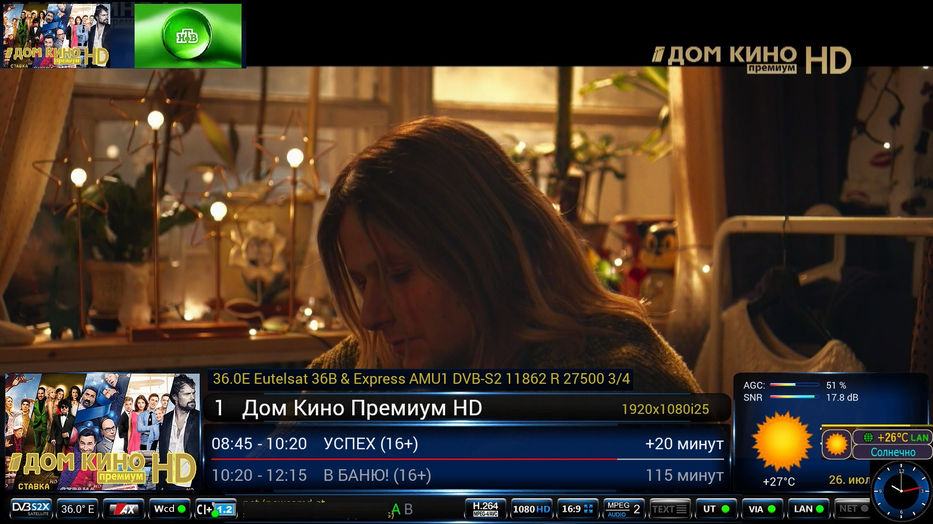

чижкин
Сообщения: 163
Модель ресивера: 500 CI
328
Сообщение чижкин »
Есть еще один.
