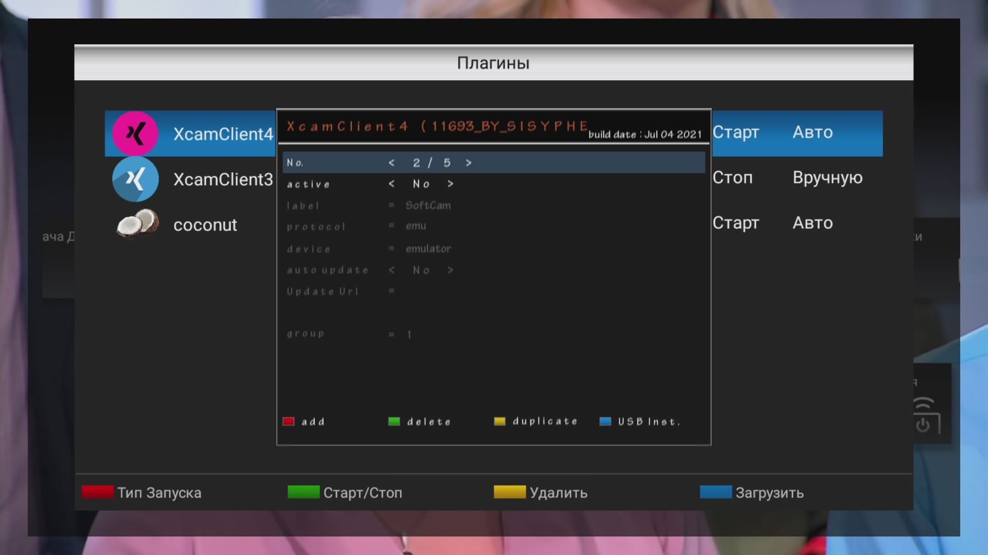

Приветствую, коллеги! Этим постом хочу поделиться ответом на чуть было не заданный мною вопрос про БИССы. Суть дела такова: каким только макаром не вписывал в СофтКам ключи для фед.мультиплекса с 103-го градуса (3925V35395), ни шиша не открывались каналы, хотя армяне на 70-м и Шансон на 80-м запускались с полпинка. Пробовал разные Клиенты, редактировал разные Софткамы -- безрезультатно. Ну, думаю, или я дур@к, или лыжи не едут. Естстно, я решил, что лыжи не едут, и залил Коконут но столкнулся с некорректной работой оного: каналы открывались через раз, приходилось переключать туда-сюда каналы и т.д., и это на всех опробованных Коконутов. Но это же не дело. А ларчик просто открылся: всего-то надо в ХКамКлиенте отключить ридер Софткама -- каналы, как часики открываются.

vladkg писал(а): 16 июл 2025, 10:28 всего-то надо в ХКамКлиенте отключить ридер Софткама
То есть, не использовать protocol = emuxcam-ом
vladkg писал(а): 16 июл 2025, 10:28 каналы, как часики открываются.
Значит coconut исправно работает!
vladkg писал(а): 16 июл 2025, 10:28 залил Коконут но столкнулся с некорректной работой оного: каналы открывались через раз, приходилось переключать туда-сюда каналы и т.д., и это на всех опробованных Коконутов.
Просто добавляешь правильный ключ без указанием sid/tsid/onid и подождёшь пока coconut сам выставить правильные значение ... предварительно проверив что нужные sid/tsid/onid не прописаны к другому ключу.

haykazun писал(а): 16 июл 2025, 12:58 Просто добавляешь правильный ключ без указанием sid/tsid/onid и подождёшь пока coconut сам выставить правильные значение ... предварительно проверив что нужные sid/tsid/onid не прописаны к другому ключу
Это что? ликбез? Да вроде не первый год пользую Формулер -- в курсе, как прописывать ключи на оном. Речь совсем про другое: при всех правильных манипуляциях с пропиской ключей и
haykazun писал(а): 16 июл 2025, 12:58 Значит coconut исправно работает!
, хреново каналы открывались, пока не вырубил ридер Софткама в Клиенте.
oleg70 писал(а): 16 июл 2025, 13:20 И зачем ставить оба Xcam 3 и 4
Олег, да нехай стоять -- каши не просят, тем более, что 3-й Клиент вырублен.
oleg70 писал(а): 16 июл 2025, 13:20 зайти в папку ресивера -plugin
На Формулере эС Турбо Про легче через Коконут БИСС засадить, чем париться с FTP и прочия.
Как говорил постом выше, в Софткам загонял ключи 103-го по-всякому -- ни шиша, хотя другие БИССы с полпинка.

vladkg писал(а): 16 июл 2025, 15:48 Да вроде не первый год пользую Формулер
vladkg писал(а): 16 июл 2025, 15:48 хреново каналы открывались, пока не вырубил ридер Софткама в Клиенте.
Тогда о конфликте эмуляторов, и по дефолту приоритета coconut-а не буду напоминать ...
vladkg
Posts in topic: 19
Сообщения: 75
160
Кыргызстан
Сообщение vladkg »
haykazun писал(а): 16 июл 2025, 16:39 по дефолту приоритета coconut-а не буду напоминать
Судя по моим танцам с бубном, никакого приоритета Коконута нема, поскольку ежели был бы оный, то не было бы проблем с открытием каналов при включенном ридере Софткама в Клиенте, а вот нащёт конфликта эмулятора Софткама в Клиенте и Коконутом абсолютно согласен.

Олег, Благодарю тебя за напряги, но я решил не искать от добра добра -- меня вполне устраивает связка Коконут+Клиент4 с отключенным ридером СофтКама, тем более, что я пропахал множество СофтКамов в сети -- ни в одном нет ключей на пакет с 103-го градуса. Пытался сам вписать в СофтКам различными способами -- ти-ши-на. Возможно, тяму не хватает -- выкрутился с помощью Коконута, тем паче, что в БИССе у меня только ещё армяне на 70,5 да Шансон на 80. Собстно, смысл написания моего первого поста на эту тему был в том, чтобы кто-нидь из ребят не парился, как я, столкнувшись с такой проблемой, а не в просьбе подсказать, как открывать СофтКамом злополучный пакет с 3925.
