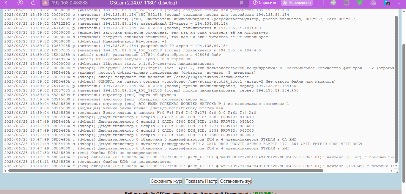

Nailll67, вы же можете снять работу плагина шарика через лог на комп ( веб-интерфейс через браузер ) --- там будет видно,где клинет....
В плагине Xcam 4 в меню откл. сразу софткам кей ,чтобы его лишний раз не "долбил" бинарник ....
Ставим заранее на любой некод.канал -- выкл. из розетки--вкл. и ждём загрузки -- на компе в браузере(можно -яндекс-,там переводчик рядом с поиском ) вводим -ip- вашего ресивера:8888 и жмём -enter- ---вкл.переводчик-- Вверху жмём -Live Log-(Живой журнал) вначале текст лога загрузки плагина ---- переходим на код.канал -- в самом низу видите работу с меняющ. время от времени (8-30 сек.) ключами-(CW= 12345......) ..CW=00... -- ключей нет ,а значит канал закрыт ..Ждём момента пока начнёт клинить и ёщё минуту-2 --внизу (левая из 3-х ) нажим.-Сохранить журнал- При пропадании связи лог и движение виснет на месте ...
...Файл можно в "студию"...
вкл.перевод -- лог загр.плагина...
Снимок экрана (20).png (184.43 КБ) 1607 просмотров
внизу полетели ключи CW=, слева дата и время /ошибка екм --то нет ключей с софткама кей ---лучше заранее его откл....

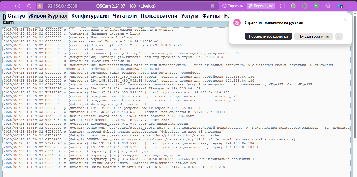

Снимок экрана (21).png (185.11 КБ) 1607 просмотров
нажим. и сохраняем файл на комп ...

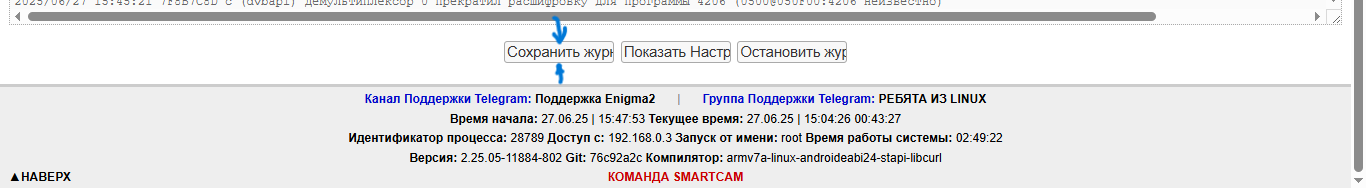

Снимок экрана (19).png (27.9 КБ) 1607 просмотров

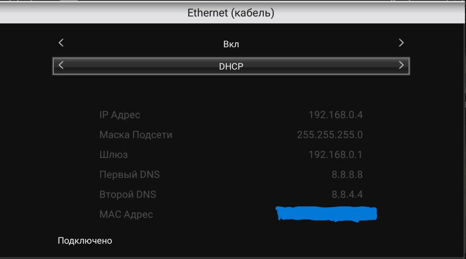

И когда пропадёт зайдите -Меню-Андроид- какая у вас там сеть и посмотрите не пропадают ли настройки....
