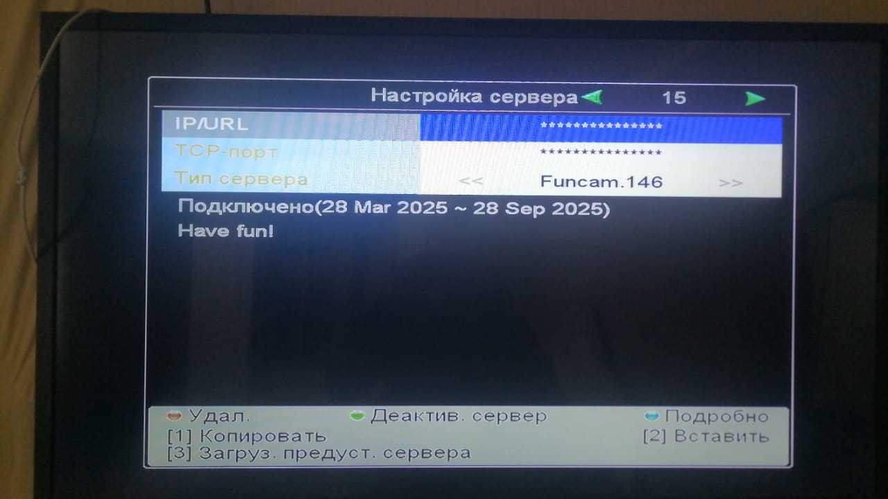

Доброго времени суток, я нашел опен сх1, загрузил свежую прошивку, настроил на 36 градус, funcam поднялся на полгода, но каналы не открываются, кто сталкивался?

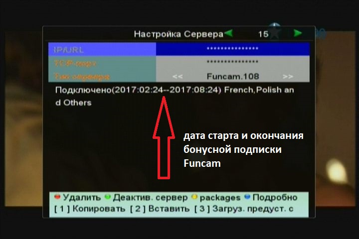

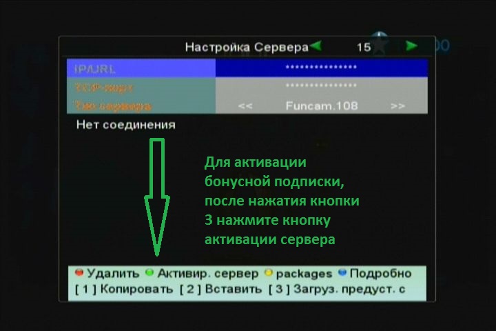

Активация бонусной подписки Funcam: меню-дополнительные функции-настройка сети-настройка сервера - 3 (загрузить предустановленный сервер). затем нажать зелёную кнопку Активировать сервер
Отправлено спустя 26 секунд:
Если вы предварительно подключили USB Wi-Fi и настроили доступ ресивера к интернету, то включив 15 сервер увидите сообщение "Подключено (дата начала и окончания подписки) French, Polish and Others)
Отправлено спустя 40 минут 59 секунд:

У кого были проблемы с работой бонуса на ресиверах Open SX1-SX2 для продолжения просмотра необходимо сделать следующее:
1. Сделать сброс в заводские установки
2. Отключить питание ресивера и включить его.
3. Далее настраиваем как и раньше (заливаем ПО, списки каналов, списки ключей, настраивает Wi-Fi)
4. Заходим в управление настроек сервера и включив 15-й слот нажимаеи 3 на пульте ДУ "загрузить предустановленные сервера", затем зелёную кнопку - "Активировать сервер"..
