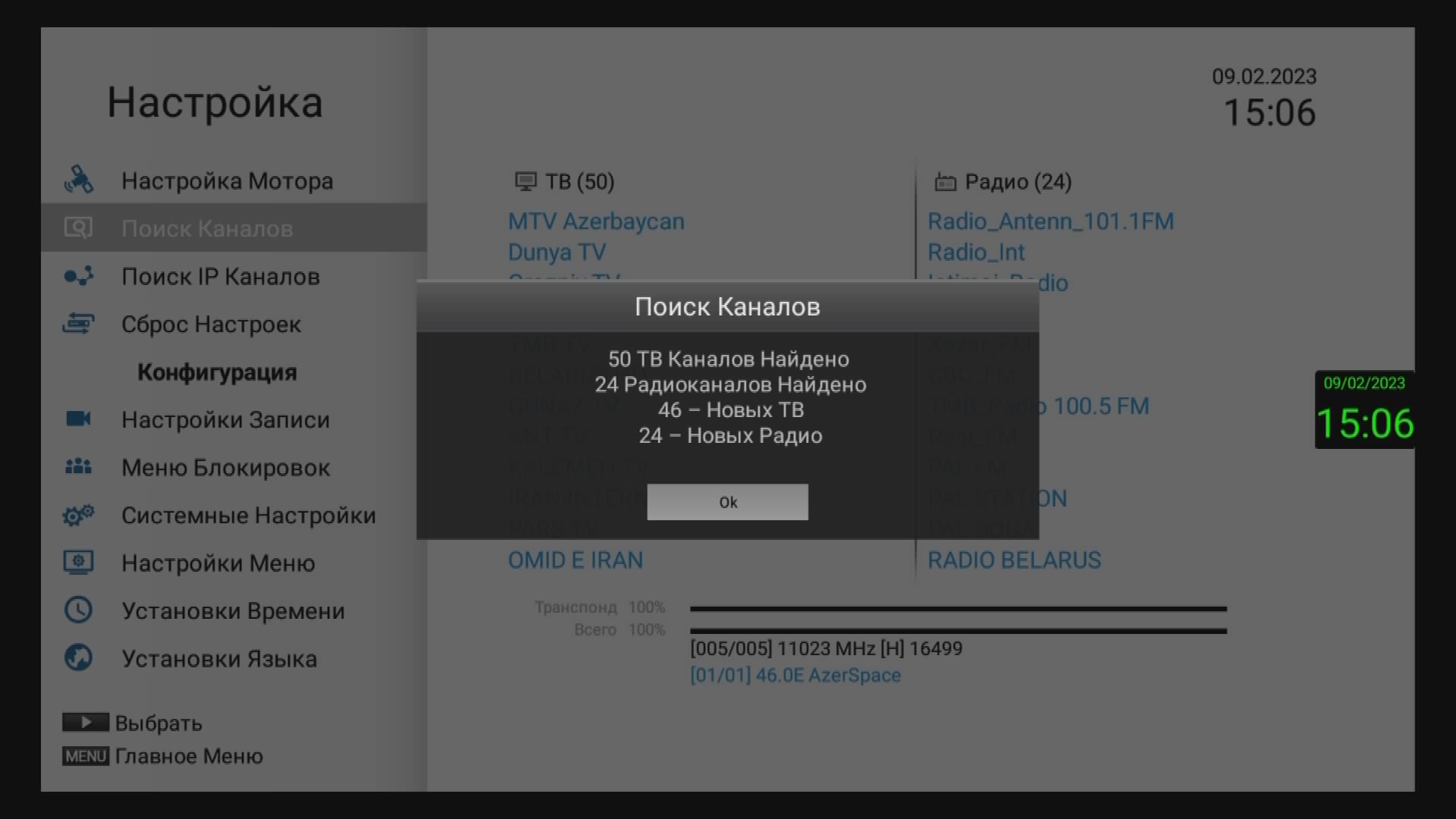

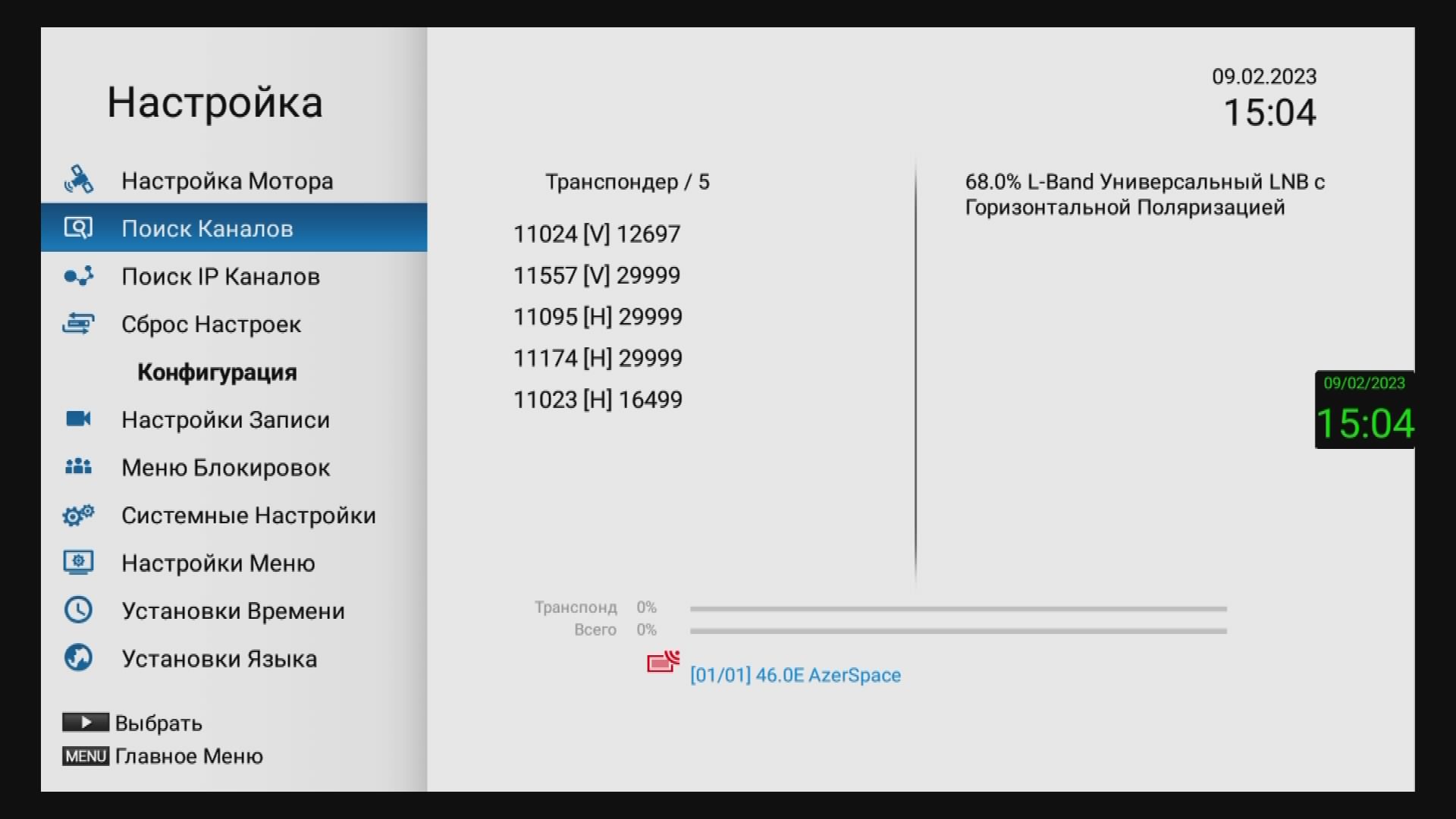

всё отключил и дисек и отдельно тарелку (90) вот сейчас через *пищалку* настраиваю (Openbox уже акум.сел заряжаю)
Отправлено спустя 4 минуты 49 секунд:
..... на прямую на отдельно взятой на 90см

https://www.flysat.com/en/satellite/aze ... ntelsat-38
Частоты глянь тут

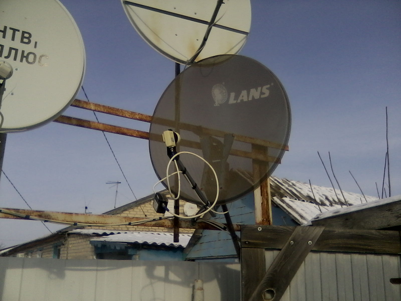

Головка линейная хоть стоит? По виду на GS круговую похоже, как вариант поменяй головку на другу линейную.

lelik3 писал(а): 09 фев 2023, 11:23 По виду на GS круговую похоже
Они есть и те и другиуе в этом корпусе ... чувствительность ни какая ...

ну да а какая ещё будет если с 42* каналы сканирует и каналы *идут* :D
а вчера где настраивал конвертер был новый Golden Interstar

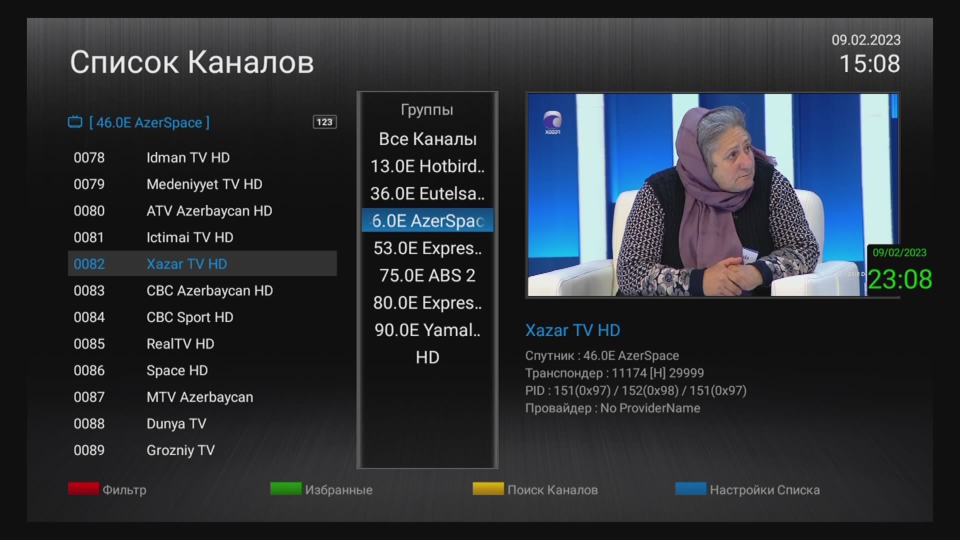

Formuler4kpro,.....сейчас подключил другой Skywai Classik4 и настраивал уже по др.ч 11095H30000 и всё равно каналы проскан с 42*
Сообщения: 6470
Обо всём.Вопросы связанные с САТ ТВ
Это частота с 46 борта
https://www.flysat.com/en/satellite/azerspace-1

maks56, Вы просто попали на 42е спутник, вместо 46е --да и то не точно ,судя по качеству сигнала на вашем фото .Там на двух трансп. частоты ,которые вы сканировали --они оба на этих спутниках есть- и на 42 и на 46 (или почти тоже самое - по частоте и скорости ).Вам надо тарелку повернуть всего-то на 3-4 гр.вправо (если смотреть спереди )..

там сигнал идёт убойный с 42 и наверное *забивает* сигнал с 46 ,..сейчас попробую транспондер 11025 V12700 он слабый только

Там можно попробовать др.частоту выбрать,чтобы не путаться в них - и уже искать по ней ----на 46е - 11024 H 16500 3/4 .. А забивать друг друга- нет, --100 % ,что неверно смотрит на 46 е...
