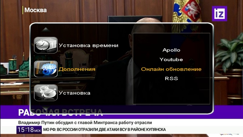

После успешно настроенной сети интернет, вам нужно перейти в меню Дополнения --> Сетевые приложения
В следующем разделе меню выбрать --> Онлайн обновление

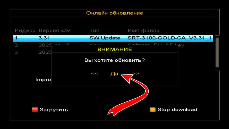

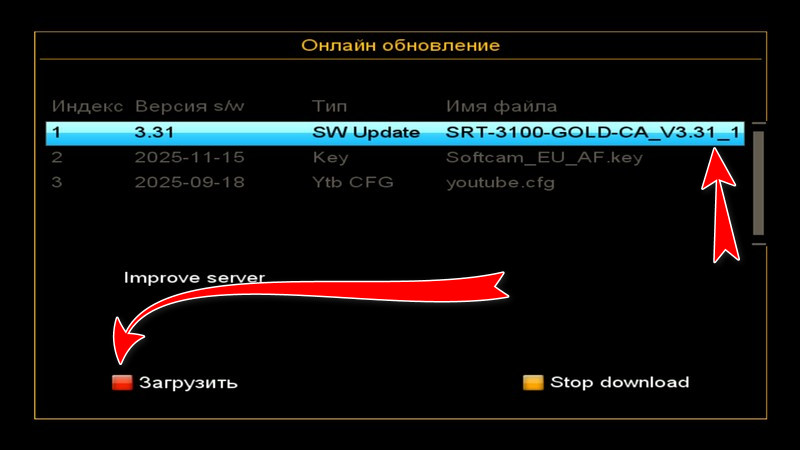

После некоторого времени сервер выдаст информацию о находящихся на сервере файлах, в первой строке будет новая версия прошивки, в примере это актуальная 3.31, остается лишь навести курсор на название файла и подтвердить обновление красной кнопкой пульта ДУ.
Подтверждаем кнопкой ОК, после этого начнётся процесс загрузки нового ПО и прошивка в ресивер, в процессе запрещается выключать ресивер от сети электропитания.
