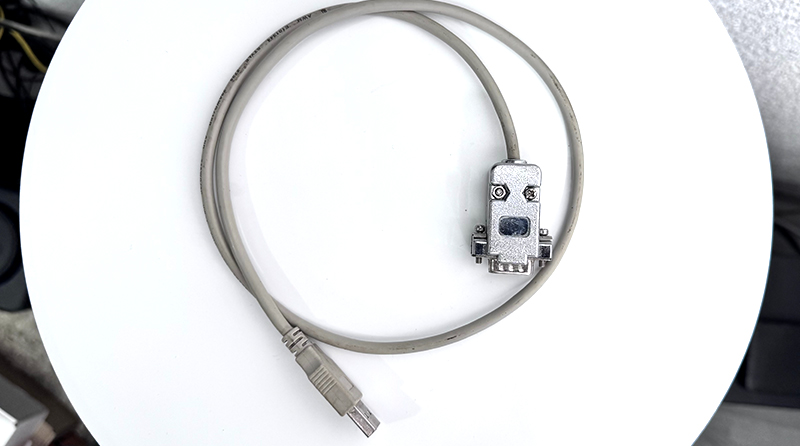

- ну и в наличии на ПК у вас должен быть порт RS-232, если он отсутствует, то переходник USB - RS232 (внешний вид их может быть разный, у меня он на кабеле и ниже в фото он будет отображен.

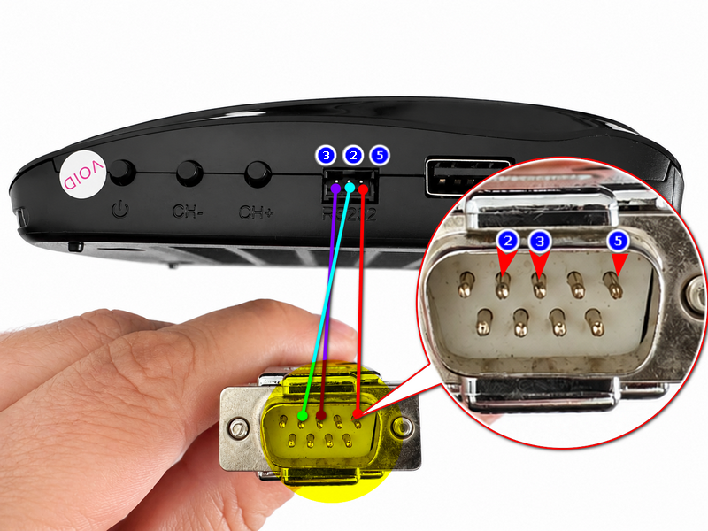

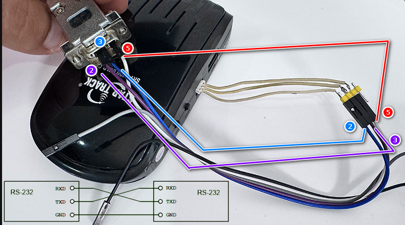

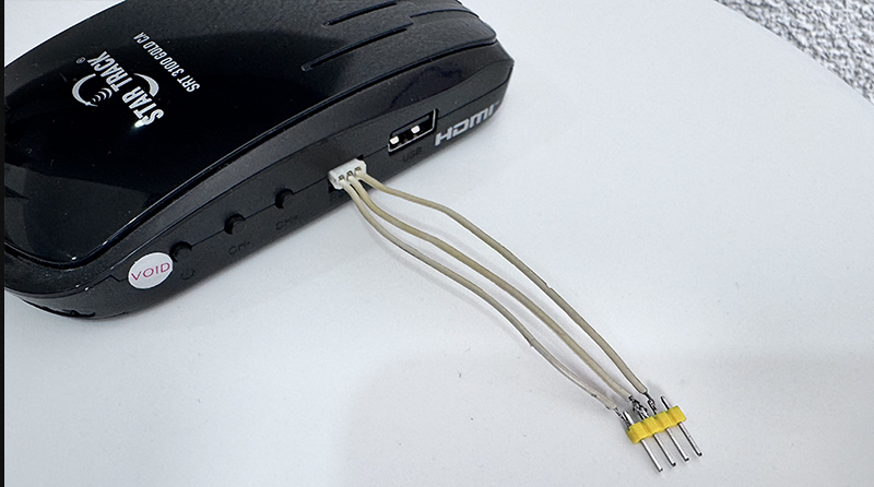

Если всё у вас подготовлено, то можно приступать непосредственно к процессу восстановления, первоначально следует подключить правильно кабель в порт, ниже на изображениях я покажу контакты подключения:
RS-232 подключен корректно, обязательно сравниваем схему подключения чтобы всё было подключено правильно.
Дублирую подробное фото

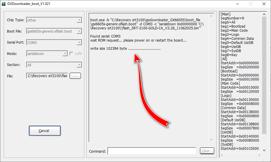

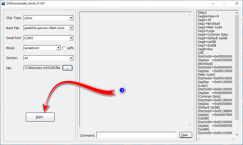

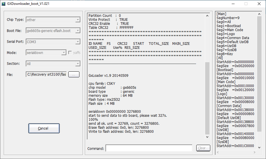

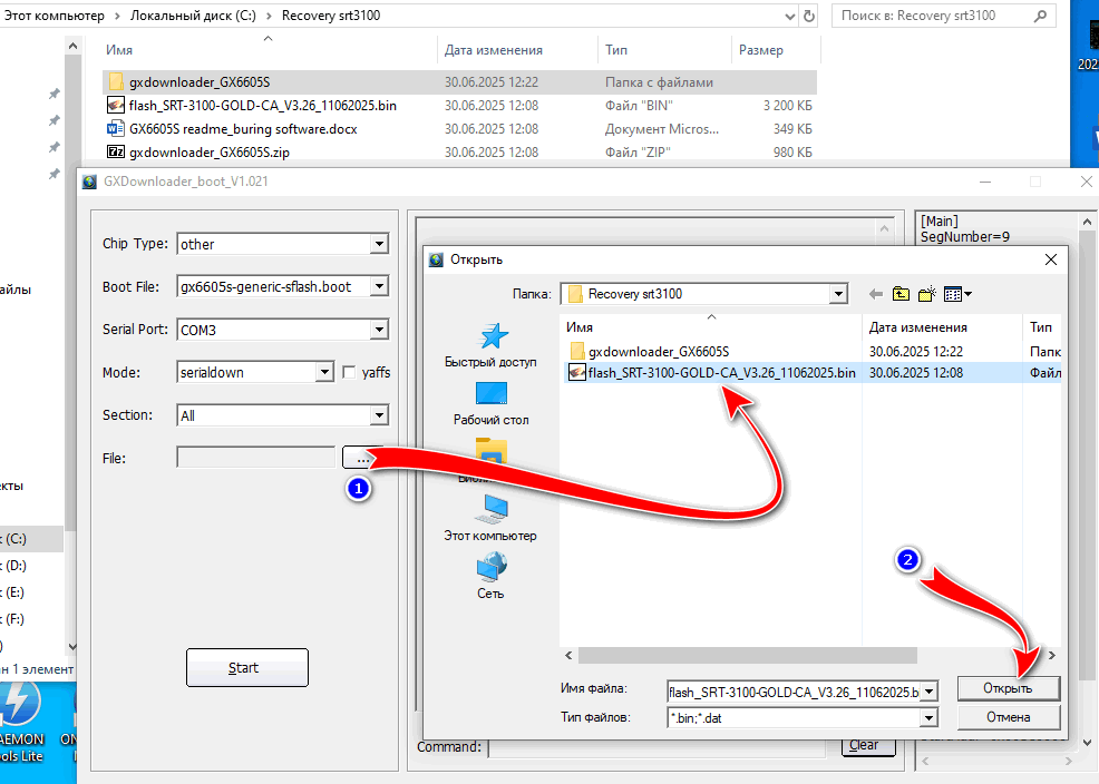

Запускаем программу и в соответствии скриншоту устанавливаем настройки, выбираем в поле File через Проводник файл прошивки который вы скачали для восстановления, это flash_SRT-3100-GOLD-CA_V3.26_11062025.bin
После чего нажимаем кнопку Start, далее требуется подключить питание к ресиверу после чего начнётся процесс обновления.
Если всё сделано верно, то определится аппаратная система устройства.

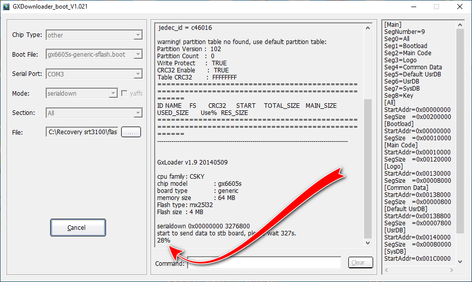

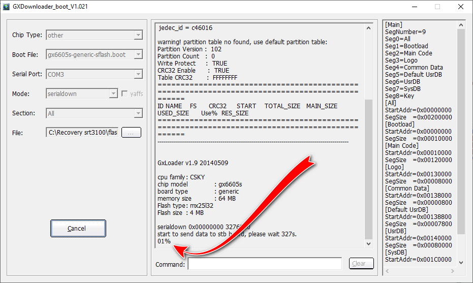

Прогресс в процентном соотношении будет постепенно набирать до 100%

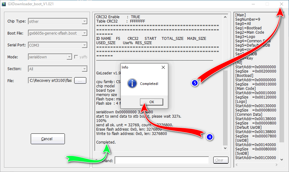

После передачи данных произойдёт запись во флэш-память
Буквально несколько секунд и программа отрапортует об успешном завершении загрузки программного обеспечения.
Можно закрывать программу, отключать ресивер от питания, отключать RS-232 разъём, а после подключить ресивер к ТВ и проверить работоспособность. Ресивер загрузится в рабочий режим и можно приступать к его настройке, так как он будет в заводском состоянии.

добрый день,подскажите куда паять провода идущие от ресивера на разъем RS232,а то на рисунке плохо видать куда какой,нумерация выводов на RS232 верхний ряд пять штырьков ,слева на право так,и нижний тоже так?
Сообщения: 3334
Обновление Star Track SRT-3100 GOLD CA через интернет
Сообщение HDbox » 06 июн 2026, 18:18
gystoles, надо было перейти в другую тему, потом перенесу. Я сделал как можно крупнее.
То бишь по существу вам основные это 2 и 3 контакты, а пятый не меняется.

Добрый день,вот так отлично видно ,спасибо что откликнулись на мою просьбу!

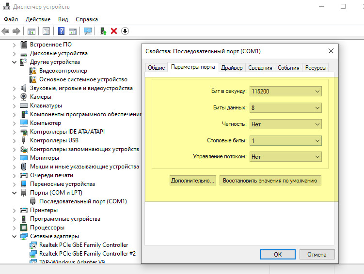

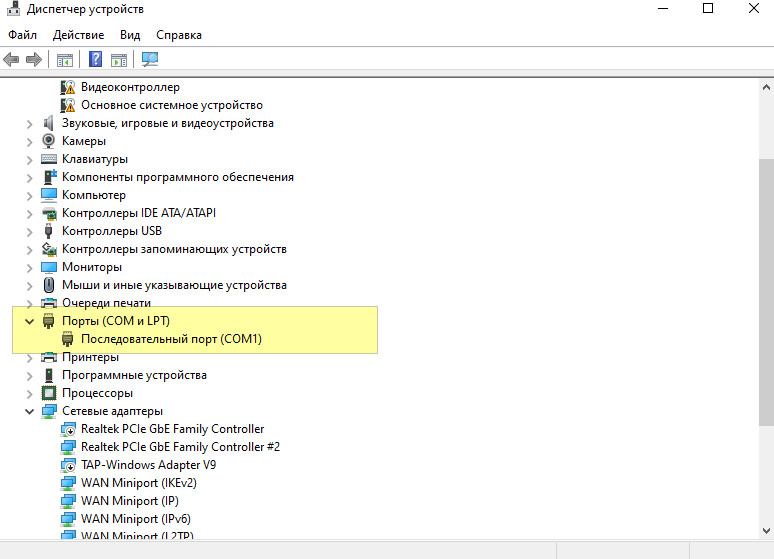

Добрый день ,при нажиме на кнопку старт пишет вот это ,что это может означать,open serial error и внизу пишет Fall!
Сообщения: 3334
Аварийное восстановление Star Track SRT-3100 GOLD CA
Сообщение HDbox » 08 июн 2026, 15:19
gystoles, дословно ошибка открытия COM порта. У вас под каким номером COM порт. Можете посмотреть в Диспетчере устройств.
у меня к примеру COM1 это родной на ПК, а через USB переходник подключаю уже соответственно COM имеет 3
Поэтому нужно разобраться чтобы верно выбрать в программе.

Добрый день,не знаю что делать, в диспетчере показывает com-3,но все равно вылетает прежние показание,open serial error и Fall!
Сообщения: 3334
Сообщение HDbox » 08 июн 2026, 20:21
gystoles, ну, а в программе вы выбираете порт номер 3? Какая скорость порта, сравните с моим скриншотом.

Добрый день,когда нажимаю поле File появляется поле мой компьютер,но там негде не нахожу flach SRT-3100-COLD-CA_v3.26_11062025.bin,почему так происходит не знаю антивирус отключен,что -то блокирует этот файл!!
