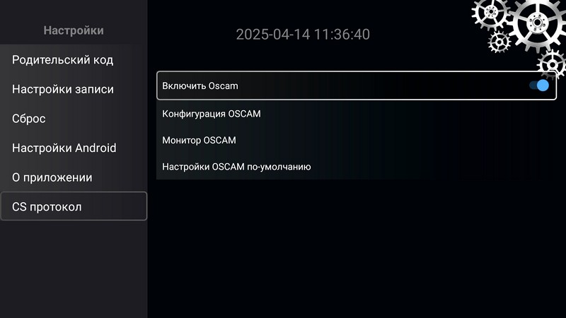

Поскольку в ресивере установлен Oscam эмулятор, то работают карты условного доступа стабильно и без вопросов, в меню Oscam уже предустановлен конфигурационный файл и для того чтобы выполнить запуск картоприёмника нужно сделать три простых шага.

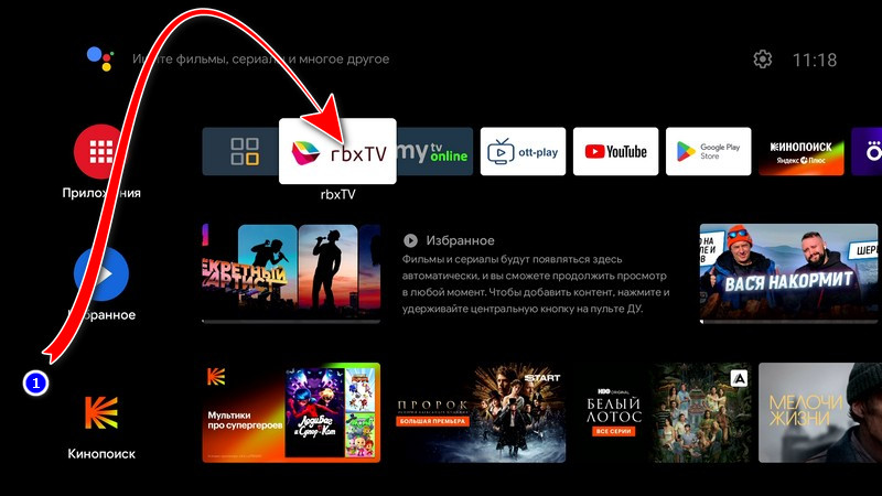

1) Предварительно нужно инсталлировать Rbx_v2.1.38cs_rls.apk в случае если он у вас не установлен, скачать его можно по ссылке.
Установка .APK производится стандартно через файловый менеджер кликнув по файлу и согласится с запросом на установку.
Если в вашем случае это приложение установлено, то можно переходить к следующему пункту сразу.

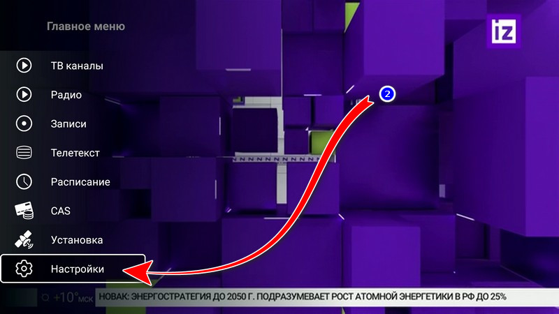

2) Открываем приложение Rbx TV, Нажимаем кнопку пульта MENU и переходим в раздел Настройки

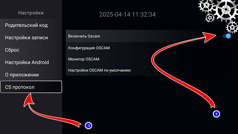

3) Далее выбираем CS протокол --> Включить Oscam --> и нажав в этой строке кнопку пульта ОК у вас рычажок активируется, тем самым вы выполните запуск эмулятора Oscam

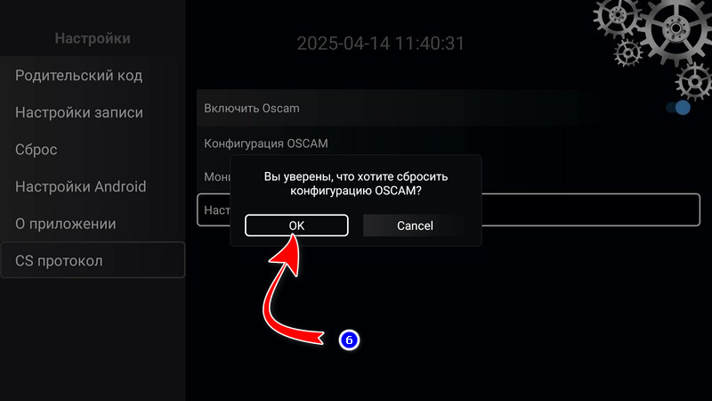

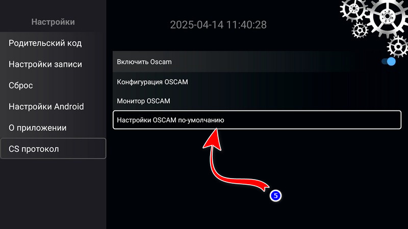

4) Опустившись на строку "Настройки OSCAM по-умолчанию" также нажимаем кнопку ОК для инсталляции конфигурационных файлов по умолчанию. Дополнительно в появившемся информационном запросе ещё раз подтверждаем ОК для утверждения, после чего ваш эмулятор настроен для работы с картой.
5) Ещё раз выполняем пункт 3) для остановки и запуска Oscam, то бишь для перезагрузки эмулятора и вступления в силу установленных новых файлов конфигурации.

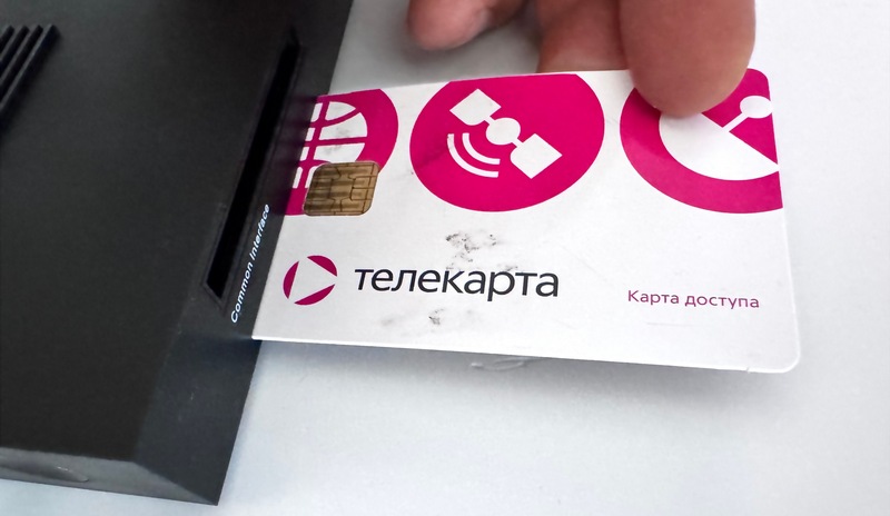

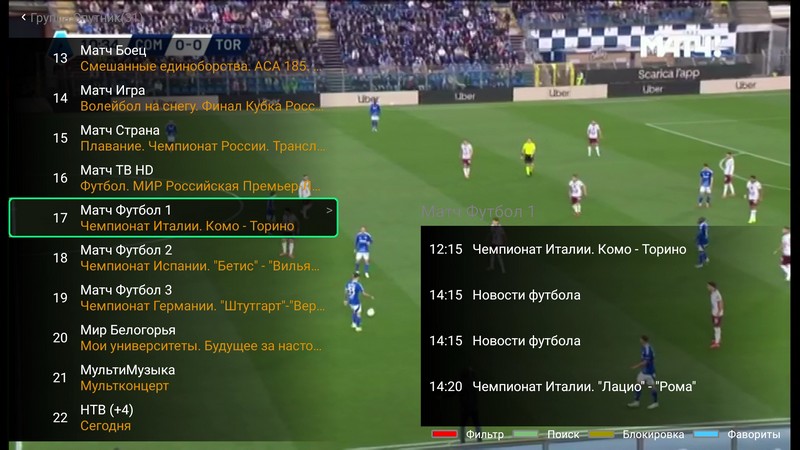

6) Теперь можно вставлять карту чипом вверх в слот CA на правой части корпуса ресивера, каналы оператора будут раскодированы для просмотра.
