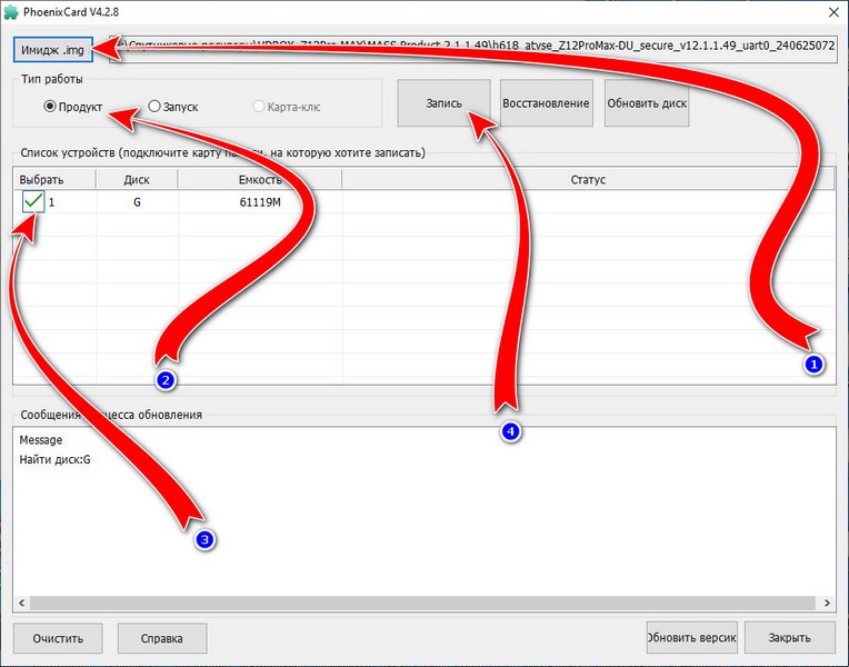

Запускаем программу PhoenixCard.exe кликнув по экзешнику и в шапке программы жмём кнопку Имидж .img для выбора файла полной прошивки андроид приставки на процессоре Allwinner, у меня это новая приставка HD BOX Z12Pro MAX
Тип работы программы должен оставаться на режиме "Продукт", далее в окне "Список устройств (подключите карту памяти, на которую хотите записать)" и указываем галочкой карту памяти на которую вы будете записывать файл прошивки.

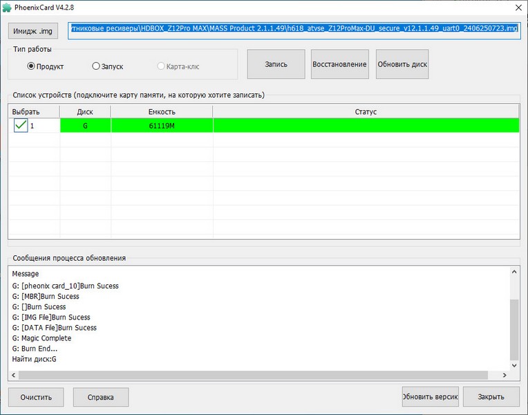

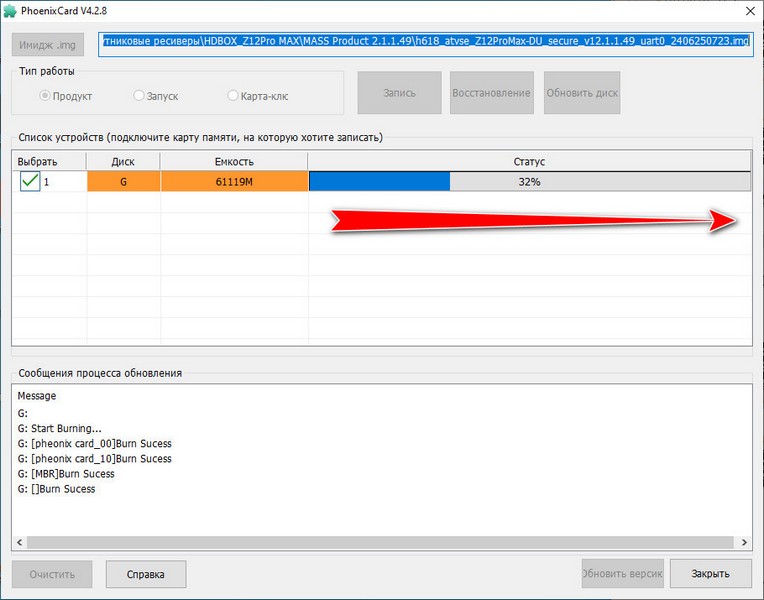

После того как выполнены все подготовительные работы можно нажимать кнопку "Запись" для старта прожига программного обеспечения allwinner на карту памяти, появится цветная полоса прогресса, а в информационном окне можно будет наблюдать "Сообщения процесса обновления".
Успешный статус обновления как и всегда должен набрать 100% прогресса, а цвет графической полосы прогресса изменит цвет на зелёный, откроется файловый диспетчер windows с содержимым карты памяти.
Если у вас так, то это и будет означать, что прошивка записана успешно и можно закрывать программу чтобы продолжить следующие шаги.

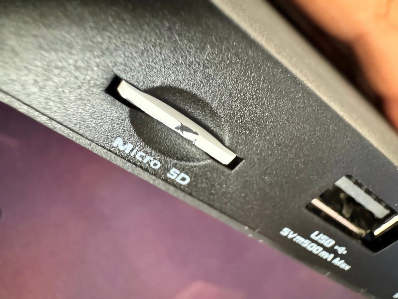

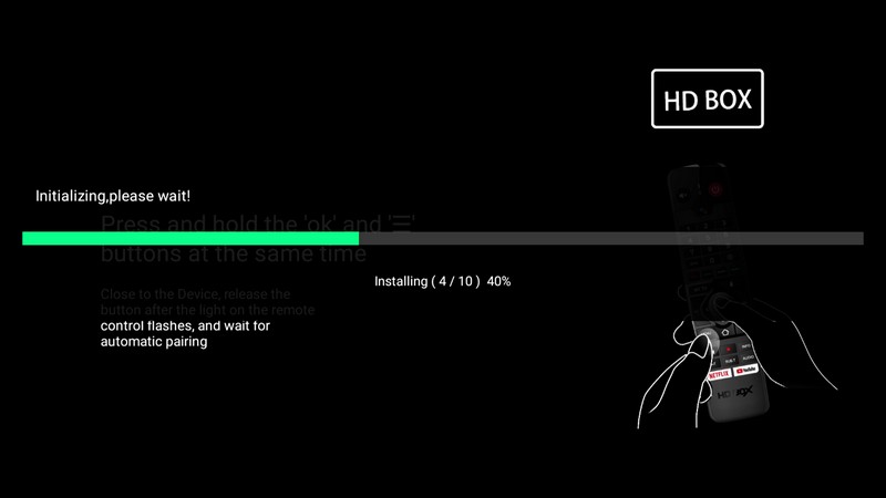

Приставка должна быть отключена от сети электропитания, вставляем нашу карту памяти в разъём Micro SD на приставке и подключаем блок питания, сразу же начнётся процесс восстановления, следить за ним удобно по наполнению зелёной шкалы по центру экрана.
Полоса должна полностью заполниться на 100%, а светодиод лицевой панели телеприставки должен погаснуть, это будет означать что приставка Allwinner успешно восстановилась и загрузила прошивку полностью, а устройство перешло в режим ожидания.
Далее вам необходимо выключить электропитание приставки и вытащить из разъёма Micro SD карту памяти, а потом включить смарт приставку которая успешно загрузится в стартовый режим первичной инсталляции, выбрать язык меню, настройки экрана, подключить сеть интернет, часовой пояс и так далее...
