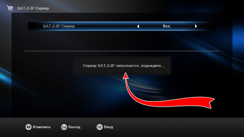

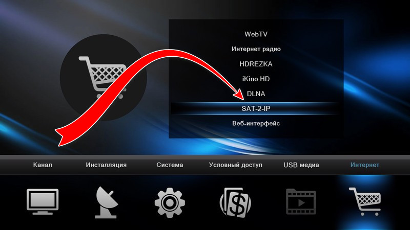

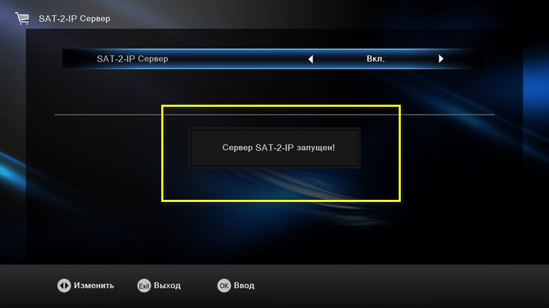

Первым делом нужно активировать функцию, для этого переходим в Главное меню и раздел Интернет - SAT-2-IP
И активируем функцию SAT-2-IP Сервер, если телеприставка сообщит об успешном запуске, значит на стороне приёмника у вас всё активировано и правильно функционирует.

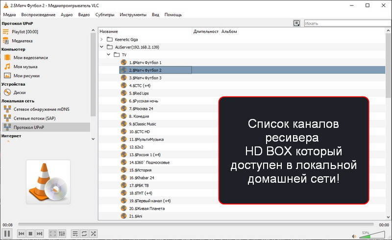

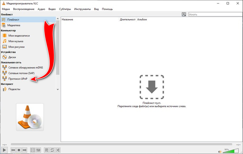

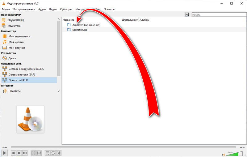

После чего к примеру переходим на ПК плеер VLC и в разделе Локальная сеть нажимаем Протокол UpNP
После чего в правом окне появится наш сервер AliServer(IP-адрес), нажимаем на него и получаем результат, а именно загруженный список телеканалов который у вас отсканирован на ресивере HD BOX.

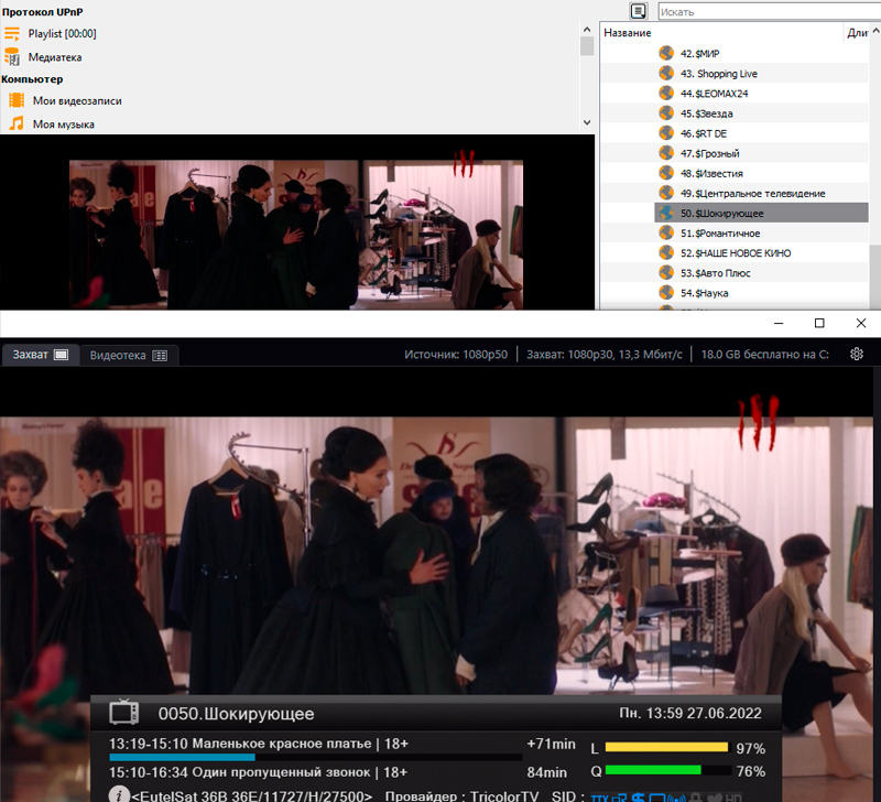

Выбираем канал который хотим открыть и получаем результат, стабильная трансляция в окне проигрывателя, таким образом мы получаем доступ к просмотру в любом месте нахождения где доступна ваша домашняя сеть.

Результат просмотр в локальной сети телеканала "Шокирующее", канал кодирован и транслируется в пакете Триколор, декодирование при помощи модуля CAM CI+.

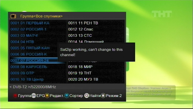

если вы переключаете на клиенте канал который транслируется с другой частоты, то на ресивере сервере также произойдёт переключение
и дополню на примере DVB-T2.
При этом на ресивере не получится переключиться на другой мультиплекс - его каналы будут недоступны - синие
и при попытке переключения предупреждающая надпись:
Sat2ip working, can't change to this channel! "Sat2ip работает, не могу переключиться на этот канал!"
И напомню особенность потока 1 эфирного мультипекса DVB-T2: состоит из двух субпотоков - PLP0 и PLP1
PLP0 - Первый канал, Матч!, НТВ, Пятый канал, Россия К, Карусель, ТВ Центр
PLP1 - Россия 1, Россия 24, ОТР
Поэтому, просматривая "Первый канал" (PLP0) на клиенте, не получится переключиться на "Россия 1" (PLP1) - перескочит на Матч! (PLP0).
Чтобы всё-таки переключиться на клиенте на "Россия 1": просто перейти на любой канал 2 мультиплекса и затем на "Россия 1".
Т.е. 2 мультиплекс будет как посредник при переключении каналов из PLP0 в PLP1 (и наоборот).

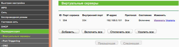

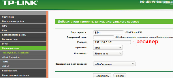

Т.е. надо пробросить доступ к 554 порту (RTSP), аналогично как делается для видеокамер.
Пример для роутера TP-Link:
где 192.168.1.100 - адрес ресивера ("видеокамеры")
5501 - любой внешний порт (в диапазоне 1024-65535)
Тогда для просмотра извне конкретного канала в ссылке надо изменить IP_ресивера:554 на ВнешнийIP-роутера:5501
Код: Выделить всё
rtsp://ВнешнийIP-роутера:5501/?alisatid=53&freq=522000&pol=H&sr=0&camode=0&vpid=1011&apid=1012&subtpid=8191&pmt=1010&prognumber=1010&progid=55575553&pids=1011,1012,8191,1011,0,1010
Можно порт и не изменять, т.е. прокидывать 554 > 554, но некоторые Интернет-провайдеры блокируют обращение к порту 554 (RTSP),
поэтому внешний порт 554 приходится изменять на нестандартный.

на всякий случай проверил еще раз.
Прописываем проброс просто стандартного порта RTSP - 554:
и ссылка с внешним адресом роутера открывается и показывает "Первый канал":
Код: Выделить всё
rtsp://ВнешнийIP-роутера:554/?alisatid=53&freq=522000&pol=H&sr=0&camode=0&vpid=1011&apid=1012&subtpid=8191&pmt=1010&prognumber=1010&progid=55575553&pids=1011,1012,8191,1011,0,1010

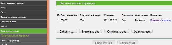

Или всё тоже самое, если пробросить любой левый внешний порт (в моём случае 55455):
и здесь в ссылке ещё меняем и порт на левый (55455):
Код: Выделить всё
rtsp://ВнешнийIP-роутера:55455/?alisatid=53&freq=522000&pol=H&sr=0&camode=0&vpid=1011&apid=1012&subtpid=8191&pmt=1010&prognumber=1010&progid=55575553&pids=1011,1012,8191,1011,0,1010
Также всё открывается и показывает.
