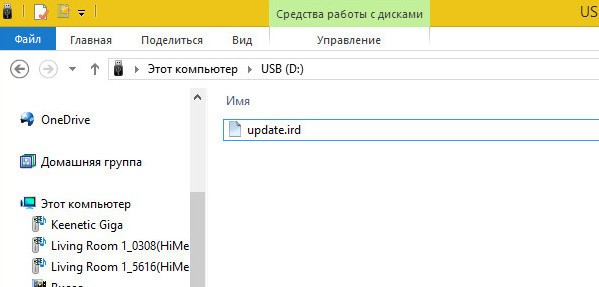

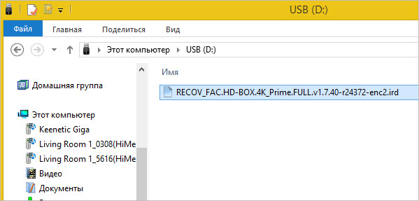

1) После скачивания файла для вашей модели ресивера с расширением .ird, перемещаем его на USB накопитель памяти
И переименовываем в update
Обращаю ваше внимание, что расширение файла изменять не нужно, для примера образец как на скриншоте ниже:

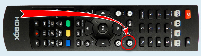

4) Подключаем блок питания и в первые секунды ритмично нажимаем кнопку пульта CH+ до появления зелёного светодиода на лицевой панели,
в процессе начала обновления он будет загораться с паузой в 2 секунды, примерно как на анимации ниже:

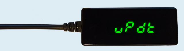

Если у вас будет подключен выносной ИК в котором установлен четырёхзначный LED дисплей, то информативности будет больше, при старте обновления будет надпись:

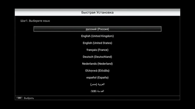

5) По окончанию загрузки ресивер перезагрузится и последующая загрузка устройства будет выполнена как с заводского состояния, потребуется заново выставить настройки языка меню, настройки сети интернет, область экрана и часовой пояс.
